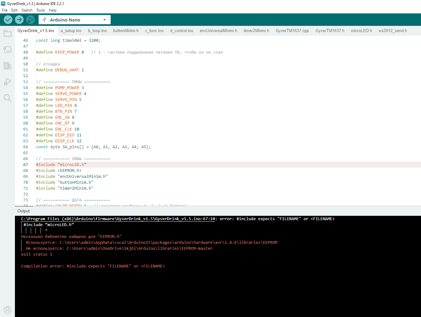

#include <microLED.h> поменяли на #include “microLED.h”? Arduino IDE нужно перезапускать, если добавляли файлы при запущенной IDE
что делать, объясните для чайников
Кавычки скопировать с нижних include и вставить нормальные кавычки, а не завитушки. Неужели Вы не видите, что они отличаются)))

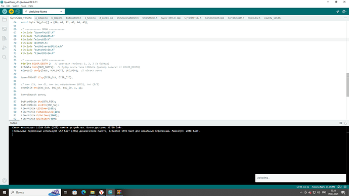

@raven78 , скомпилируй ему hex-файл и пусть по статье:
Загрузит его в ардуино.
Скетч использует 11284 байт (36%) памяти устройства. Всего доступно 30720 байт.
Глобальные переменные используют 552 байт (26%) динамической памяти, оставляя 1496 байт для локальных переменных. Максимум: 2048 байт.

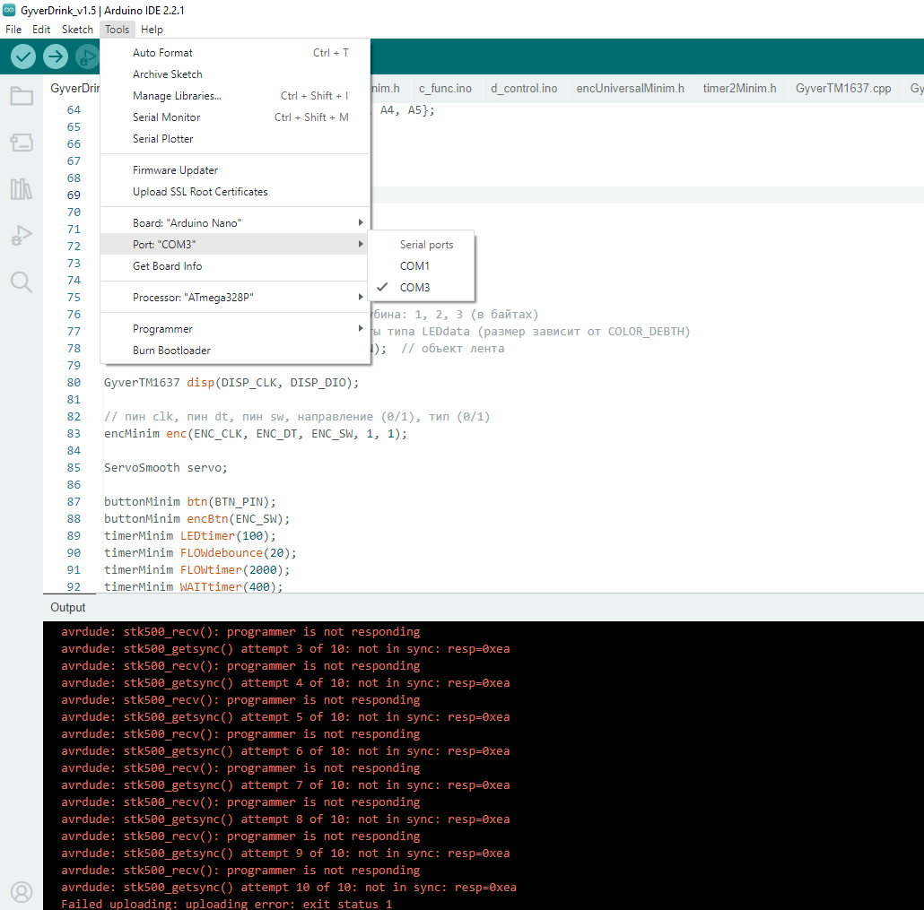

avrdude: stk500_getsync() attempt 1 of 10: not in sync: resp=0xcd
avrdude: stk500_getsync() attempt 2 of 10: not in sync: resp=0xcd
avrdude: stk500_getsync() attempt 3 of 10: not in sync: resp=0xcd
avrdude: stk500_getsync() attempt 4 of 10: not in sync: resp=0xcd
avrdude: stk500_getsync() attempt 5 of 10: not in sync: resp=0xcd
avrdude: stk500_getsync() attempt 6 of 10: not in sync: resp=0xcd
avrdude: stk500_getsync() attempt 7 of 10: not in sync: resp=0xcd
avrdude: stk500_getsync() attempt 8 of 10: not in sync: resp=0xcd
avrdude: stk500_getsync() attempt 9 of 10: not in sync: resp=0xcd
avrdude: stk500_getsync() attempt 10 of 10: not in sync: resp=0xcd
Failed uploading: uploading error: exit status 1

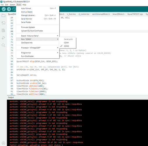

по началу пошла установка потом это что делать?
помогите пожалуйста 3 день сижу с этим дальше не могу собрать

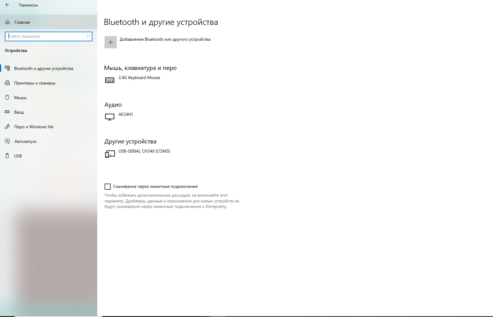

Укажи правильный COM-порт.
Какая ардуино? Это уже железная проблема. Шнур, порт, не правильно выбрана плата ардуино в IDE, неправильно выбран COM порт пины 0 и 1 заняты чем то. Выбрать Processor old bootloader
Тогда
Board → Arduino Nano (old bootloader)
nano 328p
опа вроде загрузилась
