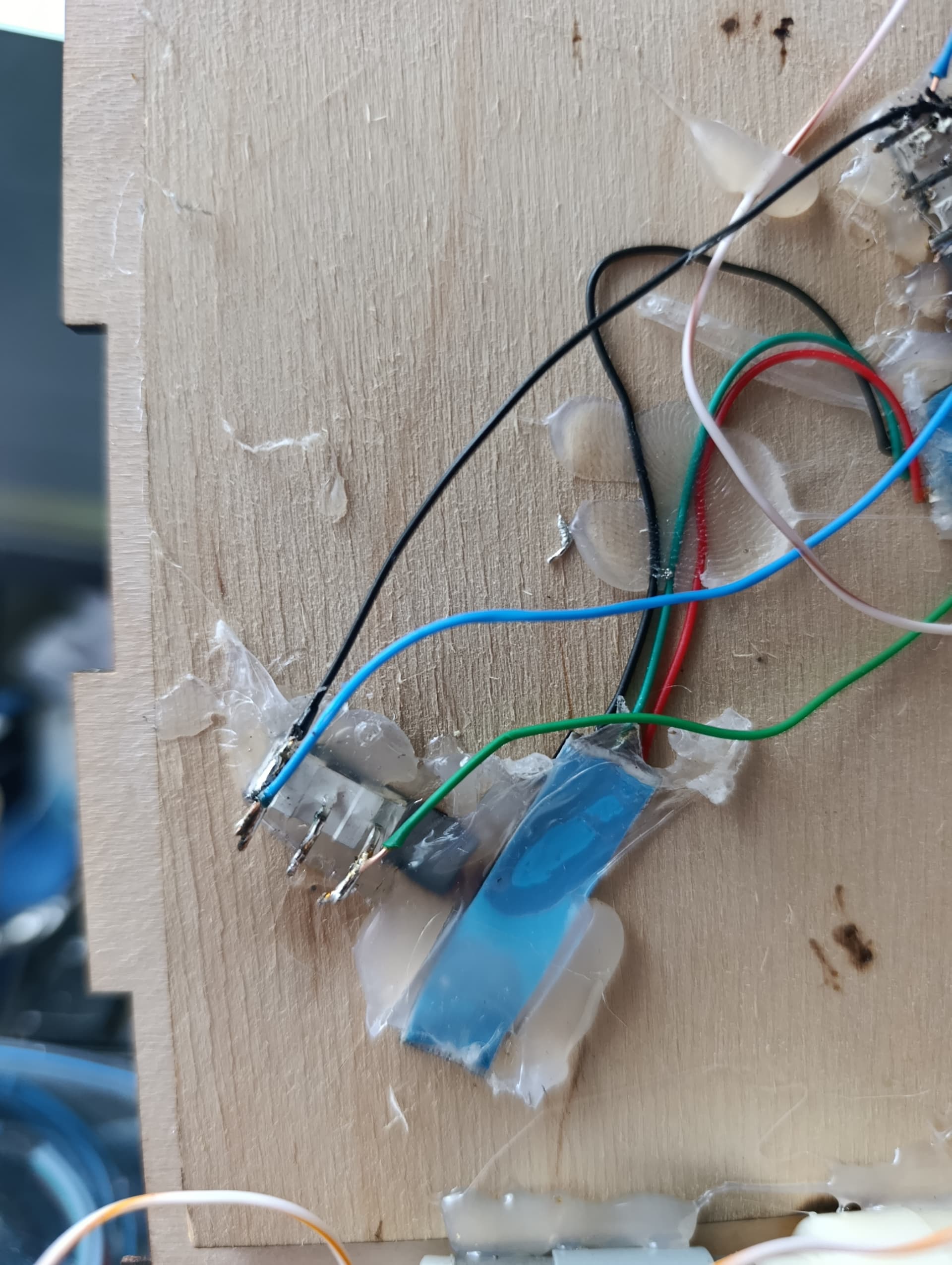

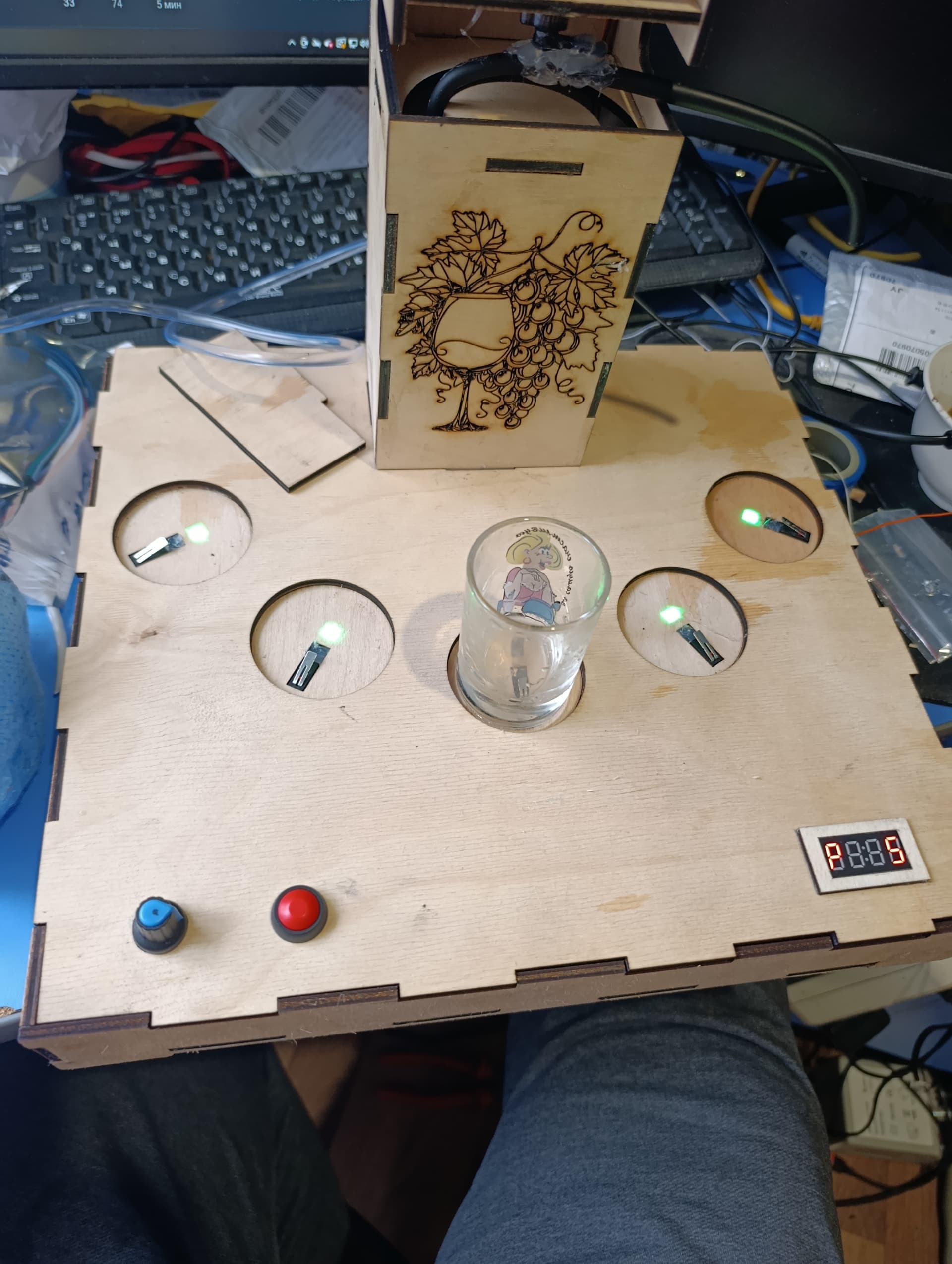

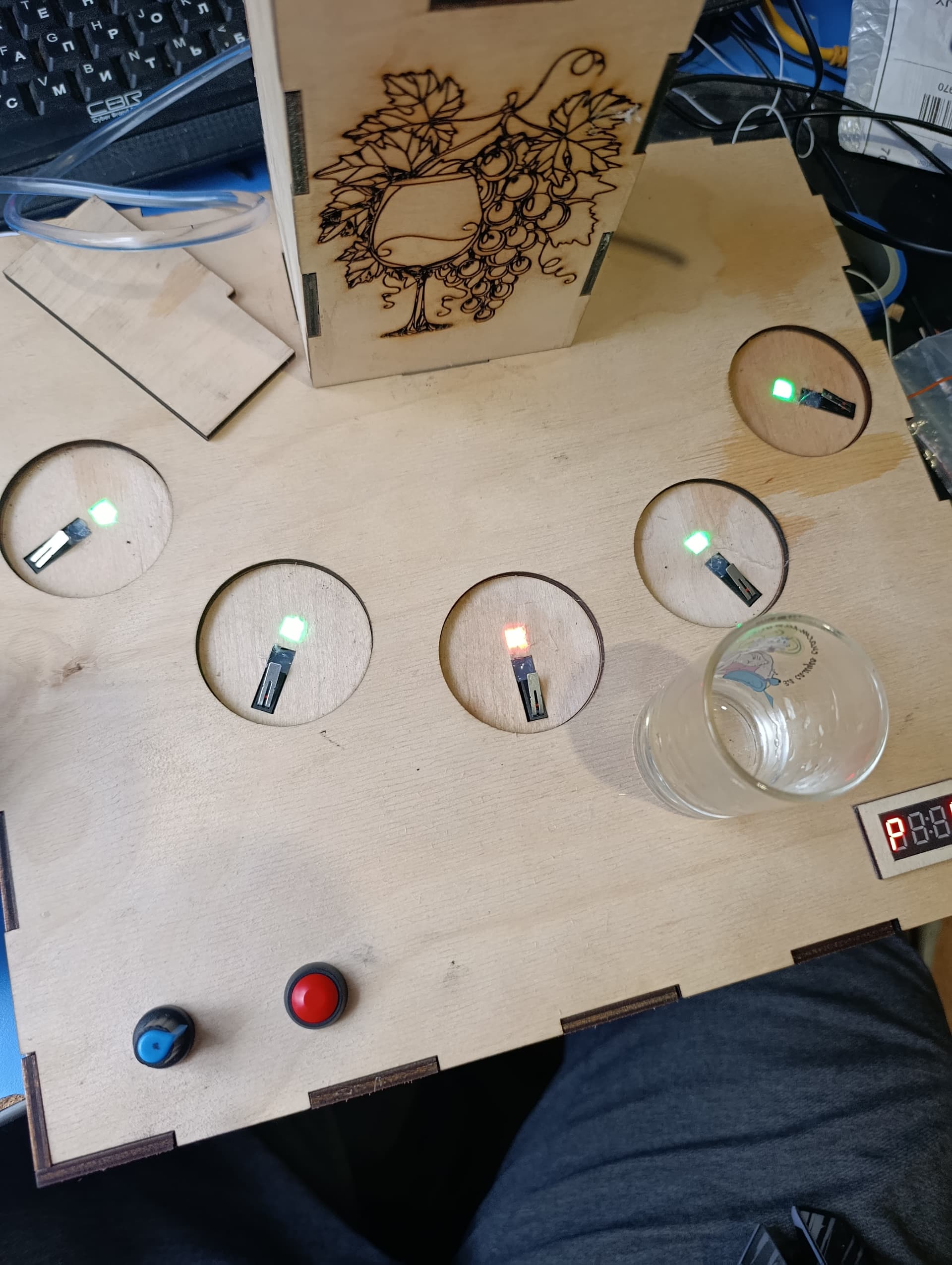

Люди добрые подскажите пожалуйста, собираю проект наливатор, когда устанавливаю рюмку то не хочет наливать, то есть лента наоборот гаснет и не хочет наливать пока не отщелкну
Вот так когда снимаю рюмку

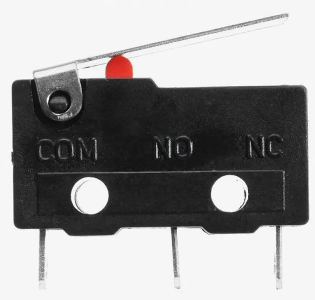

Перепаять проводок на микриках, с NC на NO
если перепаять то вообще не работает
Только вот так работает за пайку палками не бейте временно пока не пришли провода
Вы похоже заблудились в трёх соснах))). Фото бы вашего микрика с обозначением выводов. Зелёный провод в центр перепаять?
щас попробую
ой спасибо тебе добрый человек второй раз выручаешь

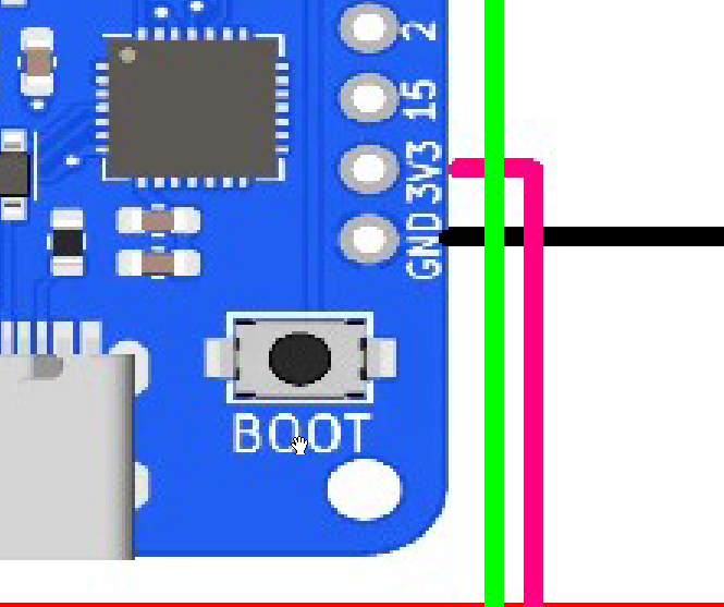

Ребята, нашел ошибку в или в схеме или Китайцы стали делать другую плату ESP32. На картинке схемы в правом ряду внизу указан GND, а выше 3V3. У меня на модуле ESP32 внизу 3V3, а выше GND. Поэтому если будете делать мою плату обратите внимание как на вашем модуле размещены эти контакты. Плату я дела по картинке схемы, и такую распиновку как в схеме видел в интернете, поэтому могу предположить что китайцы делаю немного разные платы.
Доброго. Для согласования уровней, лента 5 вольт, esp 3.3 вольта и по этому в некоторых случаях наблюдаются глюки. Можно попробовать и без транзистора, но тут как повезёт.
Да у меня тоже не как по схеме, но тут главное назначение вывода подписано, путаница конечно, картинка с интернета. Попробую подправлю прям на картинке.
Подправил схему на ЯД
Поправлено)))
С левой стороны вроде всё правильно, или я что то не увидел? Только справа перепутаны местами GND и 3V3.
Так этой схеме уже много времени, и никто не обратил внимание, что там опечатка. Ладно, мы заметили, это уже хорошо.
А не думаете, что опечатка может быть на шелкографии платы? У китайцев такое случается
нет, я проверил, там где написано 3,3В там так и есть.
