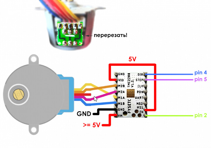

Подскажите пожалуйста, какой шаг ставить для мотора 28byj-48-5v и драйвера ТМС2208? Как то крутит не понятно, зажимаю 1 слева сенсорный выключатель (пока рукой зажимаю), крутит куда то против часовой стрелки. И еще первая рюмка с какой стороны считается, правая или левая? Кстати подключал драйвер двигателя к пинам 4,2,5, ШД работает. Но пока поключил к 12, 14, 27. Пока не настрою Наливатор буду подключены к этим пинам, потом еще раз проверю как будет работать на пинах 4,2,5, т.к. их удобнее подключить на плате.
Пробовал ставить 2038 и 4076 шагов на один оборот, всё равно как то, или не докручивает, или перекручивает.
#define NUMBER_OF_STEPS_PER_TURN 4076
Ну ставь по середине ))) 3096, например… ))
В 47 строке головной вкладки есть ссылка, в этой ссылке много интересного.
И потом вроде 28byj-48-5v четырёхфазный двигатель, а ТМС2208 для двухфазного движка, может и ошибаюсь.
Двигатель переделал по этой схеме:
У Гайвера читал, поэтому такие шаги и ставил, вроде от переделки двигателя под эту схему, ничего в шагах не должно меняться, но почему то крутит как то далеко.
А счет рюмок, идет слева на право, или справа налево?
Да это как душе угодно, главное первая рюмка должна быть подключена к PIN0 PCF8574. Вращение шаговика меняется переменой обмоток или в скетче
//#define INVERT_MOTOR // инвертировать вращение шаговика
