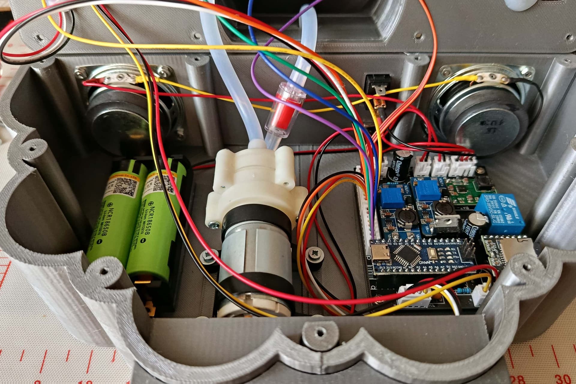

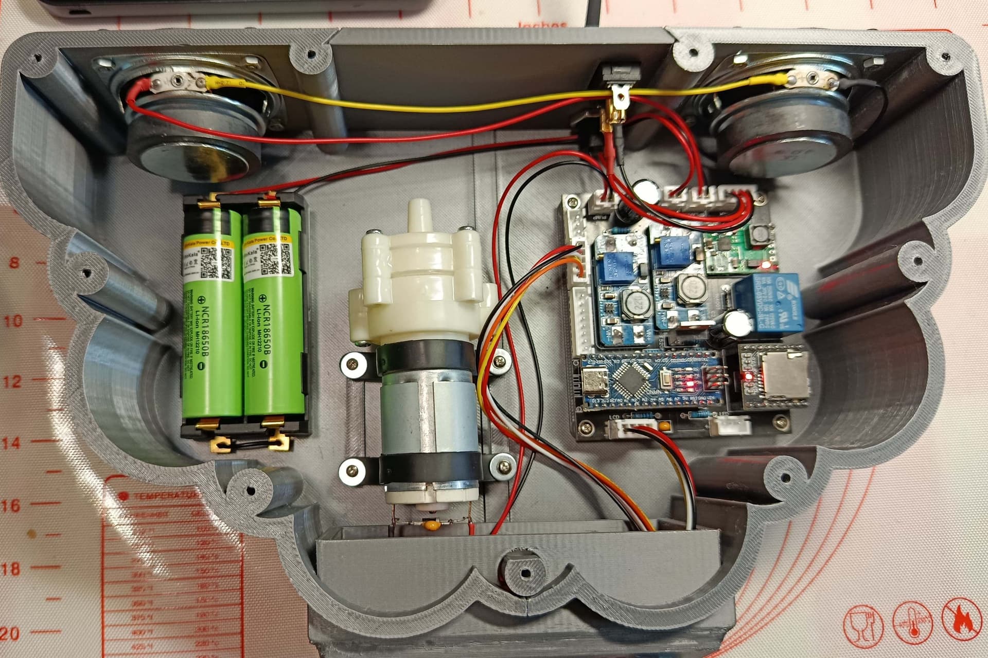

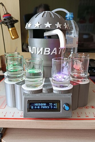

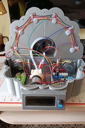

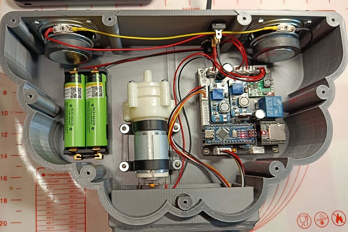

Собрал проект наливатора на ардуино нано. Можно и похвалиться :blush:
Презентация, и испытания под нагрузкой :grin: назначены на 7 июня.
Благодарность всем форумчанам. И особая благодарность raven78. (отправил на ЮMoney кошелек). Так же хочу поблагодарить человека который выложил файлы корпуса наливатора не только в STL, но и исходники в формате солида. Подозреваю, что это так же Роман.

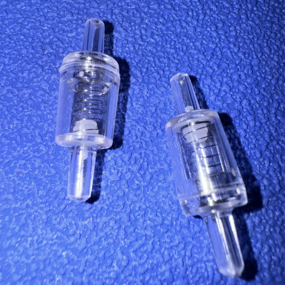

У меня не пошел ДО помпы. До клапана дотягивает, а после уже нет. Клапан вот такой поставил.
Хочу попробовать поставить после помпы. Помпа питается на прямую после мосфета. Т.Е. 5 вольт. Без повышайки.
Пружина ржавеет.

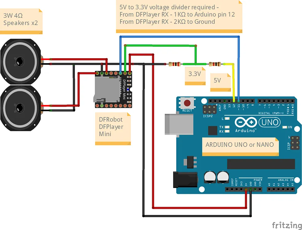

А почему динамики соединены последовательно?
Потому как они по 4Ома
А так не пробовали?
Нет, не пробовал.
Ставлю вот такие после помпы, пока все отлично работает.https://www.wildberries.ru/catalog/160799482/detail.aspx?targetUrl=SN

Подскажите. какие помпы вы ставили? Я купил помпы на 6В и на 12В. Помпа на 6В, еле-еле подает жидкость. А помпа на 12В не может втянуть жидкость их емкости, приходится самому всасывать воду в систему, только после этого помпа нормально подает жидкость. Поделитесь пожалуйста, ссылкой на нормальную помпу.
https://www.wildberries.ru/catalog/162588816/detail.aspx
На 12 вольт, но у меня повышайка выставлена на 9 вольт.
Спасибо, такой закажу. Он у вас нормально втягивает жидкость в пустую систему?
На воде проблем не было. На коньяке буду пробовать в субботу. :slight_smile:
Кстати, трубка силиконовая ф4мм нормально одевается…
https://www.wildberries.ru/catalog/174600751/detail.aspx
У Вас отдельная повышайка на помпу стоит по схеме?
Да, пришлось поставить повышайку, изначально предполагал ставить помпу на 6В. Но она очень слабо подаёт.
Мне кажется у Вас где-то, что-то пережато. Ставил 12в помпы, от 6в качают очень резво.6в питаю от 3в максимум иначе стакан струей сбивает.
Вроде ничего не пережато. Позже ещё раз проверю работу тех помп что у меня есть, может быть у меня сама помпа бракованная.
