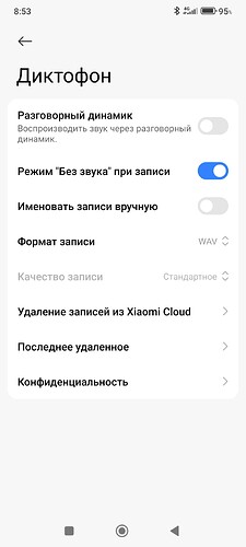

Собственно самый простой способ:
Открываете диктофоне на телефоне, настраиваете формат файла *.wav и записываете.
Пример записи (прослушать) и перечень необходимых фраз на диске. Набор данных (dataset) — Яндекс Диск
Интонацию можно менять, ставить ударение можно по разному - бАрмен, бармЕн.
Итого должно быть на каждую фразу 20 файлов по 30 секунд ±.
Далее 360 файлов выкладываете на диск и делитесь ссылкой.
Кажется просто, но это 3 часа записи :rofl: Можно попробовать меньше, но у меня заработало адекватно при таком количестве.

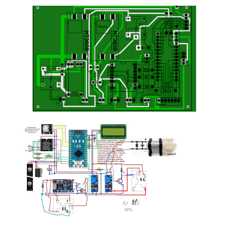

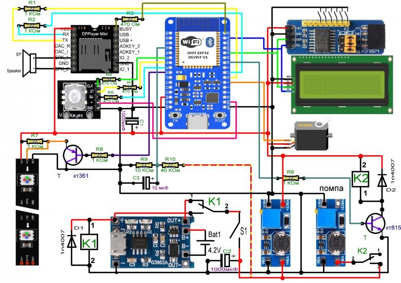

здравствуйте форумчане, помогите пожалуйста с актуальной электронной схемой, где взять посмотреть? спасибо
пока без Алисы
вот такая получилась, правильно?
Правильно, только эта схема уже сто лет идет со скетчем.

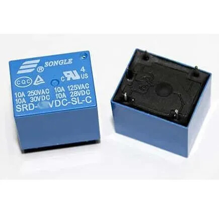

Но вот такие реле я Вам не советую использовать, пожжете кучу модулей контроля зарядки.

а какие надо реле?

Почему? С мая месяца на таком, последнее время зарядка раз в два дня… Хотя да, при отключении зарядного перезагружается…
а у вас схема реализована которая выше?
Да тоже иногда перезагрузка, ёмкость тысячных кондёров надо увеличивать :grinning_face:
