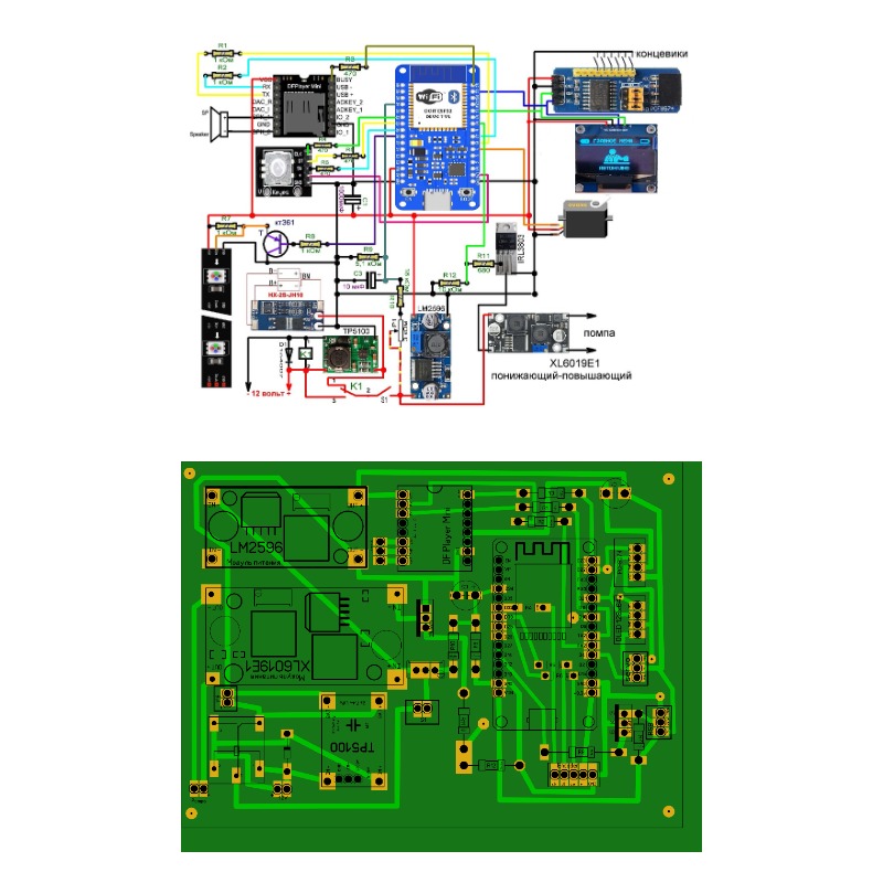

Наливатор на Arduino Nano

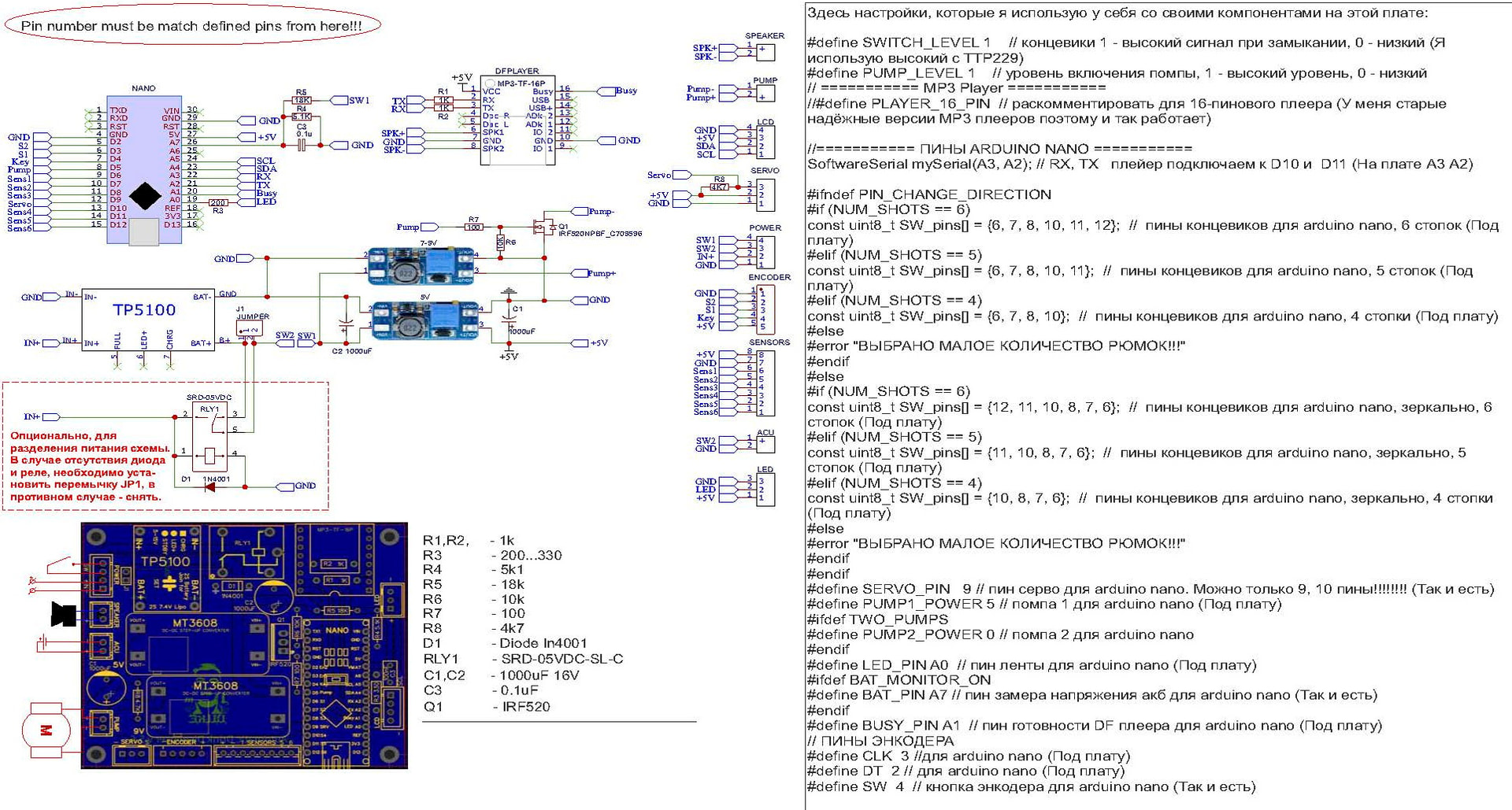

На ардуино нано у меня вот эта схема (печатную плату покупал), потом такую же переделывал по есп32 (выше об этом писал)

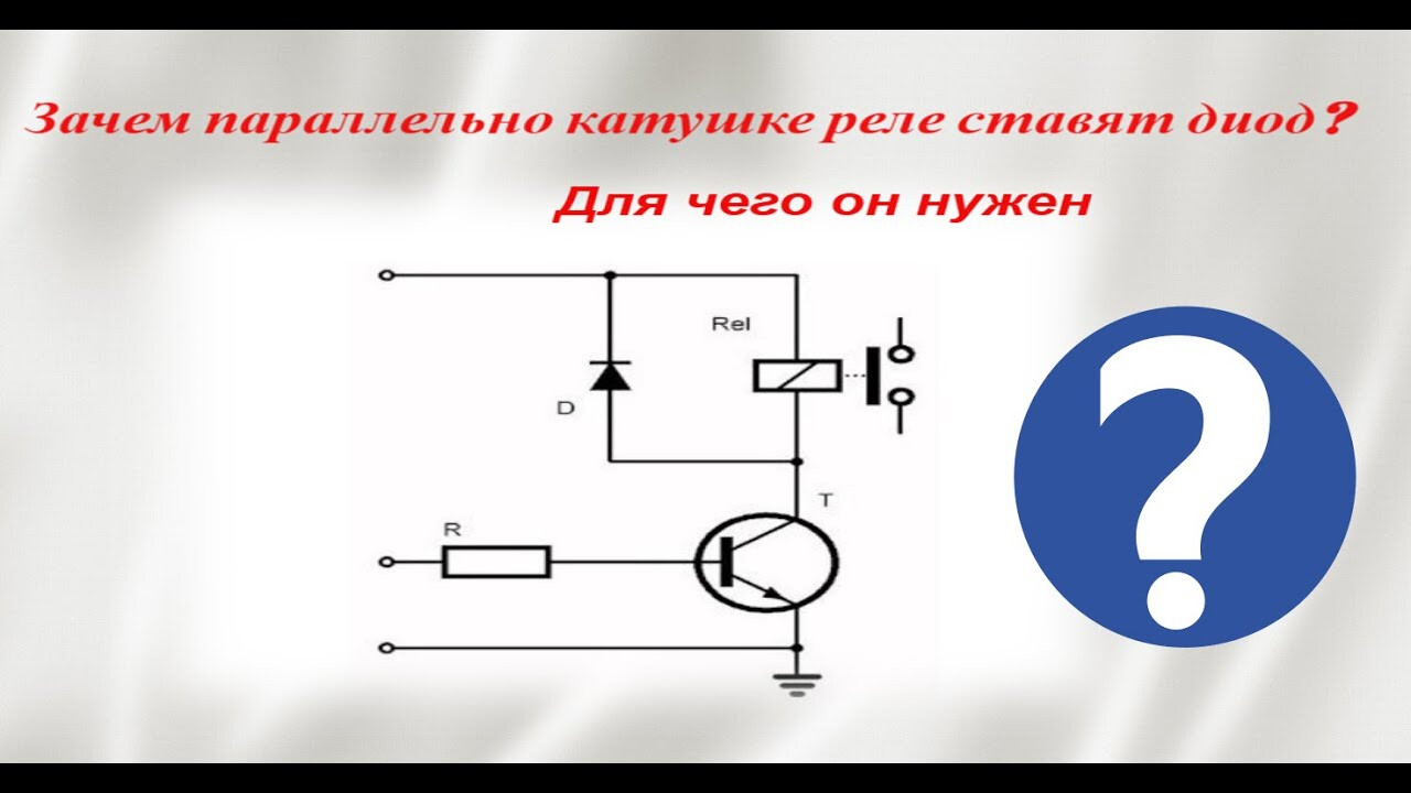

Эти реле имеют очень большую индуктивность катушки и при отключении зарядки ЭДС самоиндукции пробивает ключ на модуле контроля заряда. Я пока разобрался в причине несколько модулей спалил. Лучше микро реле использовать.
Типа таких https://aliexpress.ru/item/1005008614688975.html?spm=a2g2w.orderdetail.0.0.5d524aa6EdrmDC&sku_id=12000045957985243&_ga=2.2712883.2025530320.1763443628-760935292.1717565524
Кто бы придумал диод против самоиндукции ставить ))
Это решение, проверенное временем и миллионами схем
Диоды тоже разные бывают. Я использую такие реле, ни разу проблем не было. Да и на китайских модулях только такие реле ставят. Впрочем, не настаиваю ))
Попробуй вместо 1N4001 поставить диод 1N5918, например.
У него быстродействие выше.
Еще, как вариант, поставить дополнительный обратный диод параллельно “ключу”.
а подумать? ты можешь, рассматривай в совокупности с блоком зарядки
Хочу уточнить, у Вас наливатор на 12 вольт?
Два аккумулятора по 4.2В зарядка от 12В все как на схеме.

А зачем здесь вообще нужно реле? Плата зарядника рассчитана на постоянное подключение, в том числе для защиты батареи от глубокого разряда
