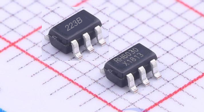

Просто 223 выпаиваем а 6030 впаиваем и всё.
Вы логику в моём посте подтверждаете, после вашей перепайки? Или вы сами теоретически рассуждаете со слов блогеров от электроники?

чёт у меня с ТТР 223 не хочет работать
ну ты же знаешь что делать))
У меня работает
она то работает но почему-то после налива остаётся включенная (словно тригер,но перемычек нет)
Значит понизить чувствительность кнопки. Дело только в ttp223 и больше ни в чём.
А на них у Вас стоят перемычки, сопротивление 10К и скетче высокий или низкий уровень?
Никакие перемычки и сопротивления не стоят, уровень можно выбрать любой, есть параметр в скетче

А на ТТР223 делал увеличенные пятаки или приклеял как есть?
