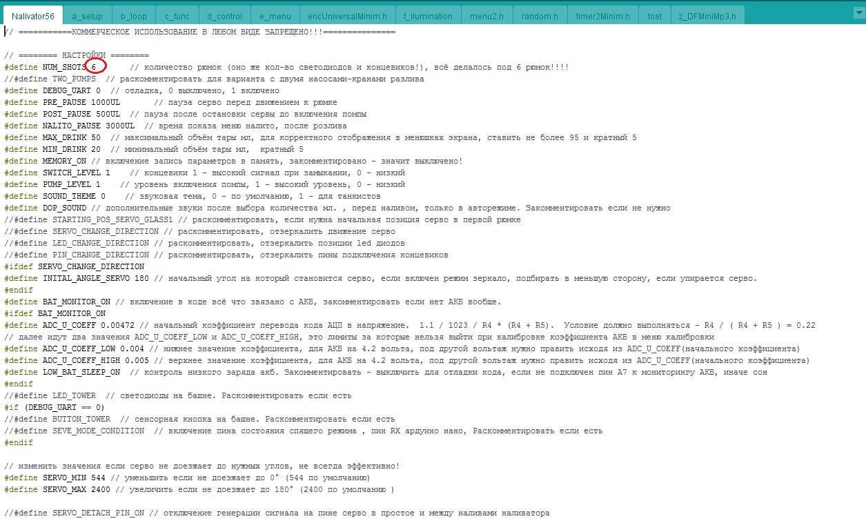

Приветствую
Подскажите ; хочу сделать на 5 рюмок ,кроме этого параметра (выделен красным) ещё где то нужно что то менять или просто 6 на 5 и всё ?

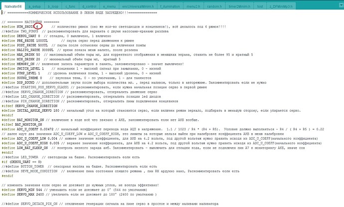

Приветствую
Да и куда лучше крепить ttp223 по центру рюмки,а диоды со сдвигом к краю или со сдвигом к краю ,а диоды по центру?
Доброго. И всё
Тут нужно выяснять опытным путём и как душе угодно. У меня лично сенсор по середине, светодиод сбоку
