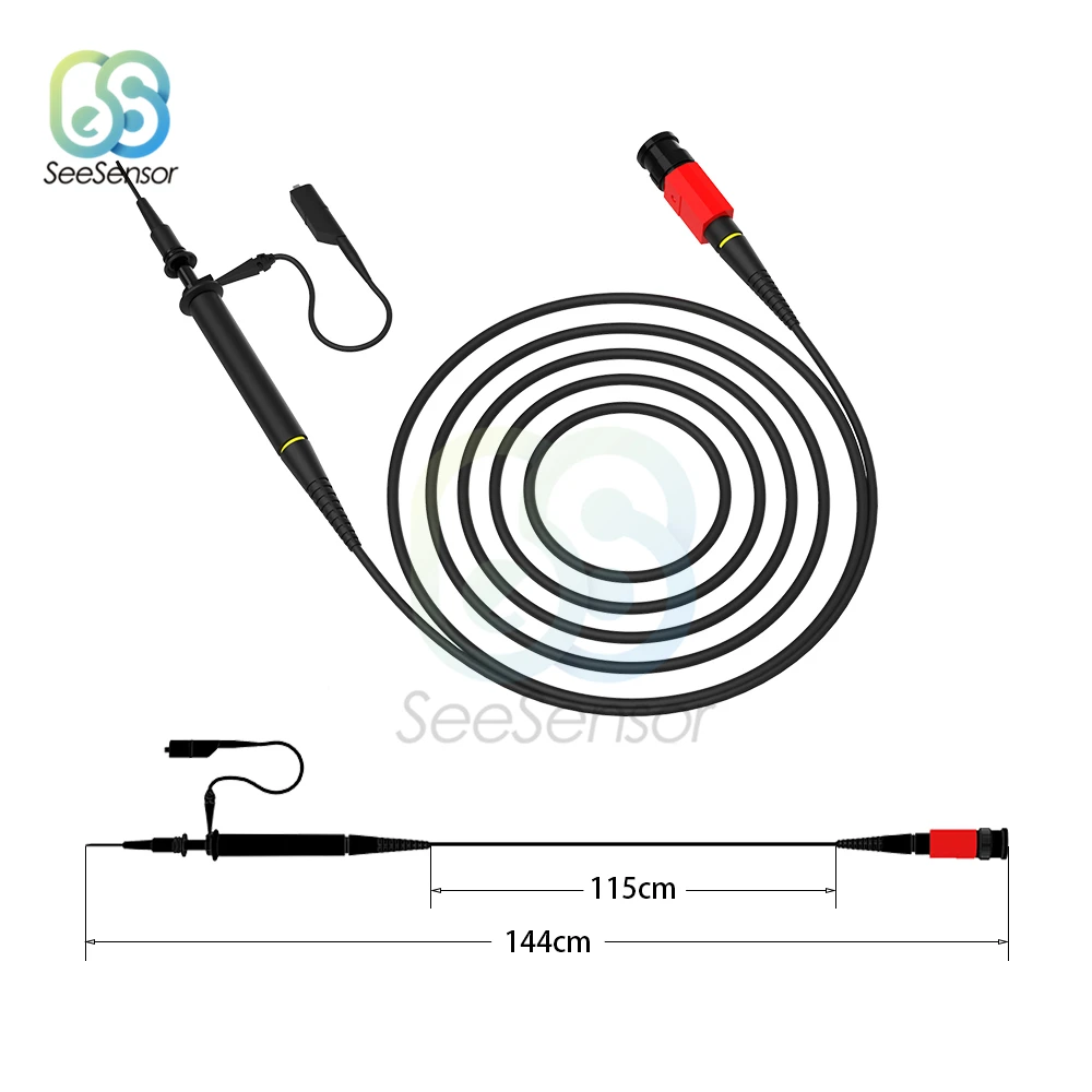

У меня осциллограф из коробки среднеквадратичные 300В меряет с делителем 1:10, но на всякий случай есть делитель 1:100. Вот такой:
Им 5 вольтовым осликом смотрел 220.
Ps. На позапрошлой работе был флюк, так тот до 1000в мерял.
Переключателей на щупах не было.
с развязывающим трансом практически беспроигрышный вариант, а так от осцила и рук зависит
