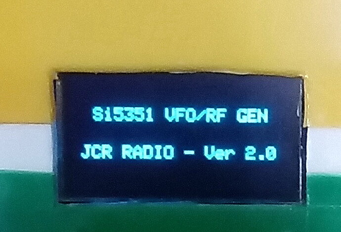

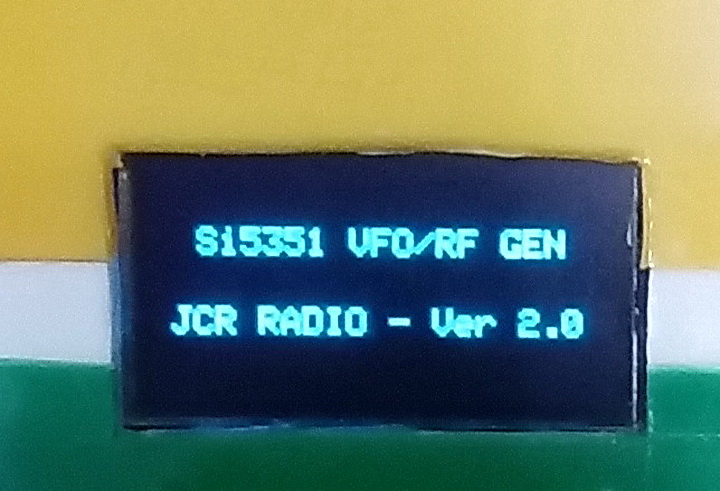

OLED дисплей 128*64 (вроде как ssd1306) показывает текст и фигуры через строку (т.е. одну строку закрашивает, следующую нет, после нее закрашивает и так далее.)
К сожалению, дисплей не симметричен. Первым делом я его перевернул (механически, на 180 градусов). Оказалось, что посадочное место, закрывает часть дисплея свержу и “обнажает” снизу, что требует увеличение размеров “окна” под дисплей. И не важно, что этот корпус мыльница. На её месте, мог быть и более существенный, дорогой и специализированный корпус, что могло привести к “порче” внешнего вида всей конструкции. По этому и обратился за помощью, к компетентным людям, которые смогли решить проблему, программными средствами. И это хорошо. К тому же, поможет другим “творцам”, выйти таким образом из создавшейся ситуации, которые периодически бывают.
Не совсем понятно, что копировать? Ошибки компиляции? Походу, лучше вообще всё кодом писать, это уже понятно. Хорошо, учту этот момент.
Да. Мало того, что результат получается ЧИТАЕМЫМ, так еще и делается проще, чем скриншоты
Я пробовал то, что вы предложили. Скетч компилируется и загружается, но после включения, на дисплее тёмный экран и всё. Если возвращаю к исходному количеству шагов сетки частот, то всё работает. Пытаюсь увеличить, хотя бы на один шаг, то после компиляции и загрузки, тёмный экран.

Проблема затемнения дисплея решена, но не понятна сама по себе. Если добавляю строки шагов перестройки частоты или дополнительного диапазона, то дисплей перестает отображать информацию, при этом, сам синтезатор работает и перестраивается. Экспериментально, было установлено, что если уменьшить отведенные, до минимально возможного для отображения информации “знакоместа” (удаляю пробелы перед частотой и окончания “Hz”, в окончании отображаемого шага частоты), то дисплей работает нормально. Например. Было.
if (stp == 2) display.print(" 1Hz");
if (stp == 3) display.print(" 10Hz");
if (stp == 4) display.print(" 1kHz");
if (stp == 5) display.print(" 5kHz");
При добавлении шага, дисплей затемнялся.
После удаления пробелов и частично “Hz”, дисплей стал отображать нормально.
if (stp == 2) display.print(“1Hz”);
if (stp == 3) display.print(“10Hz”);
if (stp == 4) display.print(“100Hz”);
if (stp == 5) display.print(“1k”);
if (stp == 6) display.print(“5k”);
Такое ощущение, что не хватает памяти, что ли?
В принципе, вопрос решен. Остался только второй вопрос. Это отображение начальной информации, на дисплее, при включении. “Разремил” 87 строку скетча.
statup_text(); //If you hang on startup, comment
Дисплей стал отображать начальный экран, но, теперь он отображается постоянно.
Изменения параметра delay(2000); в ту или иную сторону, результата не дало.
void
  statup_text() {
  display.setTextSize(1);
  display.setCursor(13, 18);
  display.print("Si5351 VFO/RF GEN");
  display.setCursor(6, 40);
  display.print("JCR RADIO - Ver 2.0");
  display.display(); delay(2000);
Что не так?
Попробуйте закомментировать //display.display();
delay() перенести на следующую строку
delay(2000); - это подождать 2 секунды, плюс сама инициализация сколько-то времени занимает. Так что ждать надо секунд 5-10. Ждал столько?
А зачем? Это же просто сброс буфера в экран.
Ну должен же кто-то и глупость сморозить))
Закомментировал, перенес delay();. Темный экран и более ни чего.
И минуту ждал. Надпись на дисплее, не уходит
Покажи следующим сообщением САМЫЙ последний вариант кода, который загружаешь.

void statup_text() {
  display.display();
  delay(2000);
Так это же не он, если судить по 87 строке…
Он и есть. Просто я закомментировал 87 строку, что бы скетч рабочий был, иначе начальный экран выводится на дисплей и всё.
