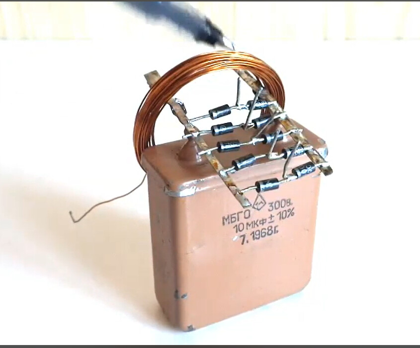

у меня вот в один телек тока лан кабель идет, а другой ваще на WiFi, мне из какого потока ту самую “битовую последовательность” выделять?
тот есть, опять жеж катушку мотать нада?)))

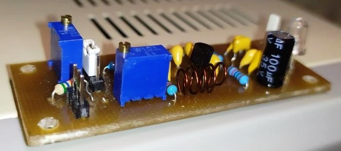

Вот тут некоторые издеваются, а катушки мотать дело чрезвычайно полезное!
Я тут, блин генератор делал на 50 МГц (одному Богу известно нахрена!), а он, сволочь на дешманской катушке никак не хотел стабильно работать. Так, чё - кусок медной проволоки из мотора приказавшего долго жить пылесоса, намотать несколько витков на гвоздь и voilà! Всё работает, а если растягивать и сжимать как гармошку, так ещё и частота “регулируется”! Вот те и катушка! Вот такая красота получилась:
воском залей, для стабильности
Зачем? Мне не нужен этот генератор, я делал его в качестве учебного упражнения. Сделал, заработало, весь процесс расчёта и настройки задокументирован. Больше он мне не нужен.
Кстати, если заливать тем же воском или парафином (или там “соплями девственницы”), частота ведь немного уйдёт после заливки, так ведь?
Уйдёт меньше чем на 0.1%. Можно не увидить. Парафин имеет диэлектрическую проницаемость `εᵣ ≈ 2.0–2.2 , поэтому межвитковая ёмкость немного возрастёт. Индуктивность не изменится.
Спасибо.
