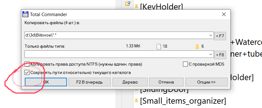

то я хочу иметь возможность выделить некоторые файлы внутри каждой директории, скажем, A1, A3, B2, C1 и скопировать только их, автоматически создавая отсутствующие вышестоящие каталоги
В тотале есть возможность. Встаёшь в папку с каталогами. Говоришь найти все файлы. После нахождения файлов - кнопка файлы на панель. Выбираешь файлы и копируешь во временную папку. В панели копирования ставишь галку копировать с актуальными путями. После копирования переносишь необходимые директории на место.

=== добавлено позже ===
Да, в принципе похоже, но не совсем.
В тотале нет опции копировать файлы с путями, во всяком случае я не нашел. Но можно архивировать с путями, что в принципе почти то же самое.
Спасибо.

уже поставил и попробовал.
Я не спорю, крутая штука, и то что @NMi описал - работает. Но есть нюансы.
а вот этого я не в Тотале, ни в Дабле не видел. Надо поискать.
Если укажешь, где - буду благодарен.

149
Если проделаешь передачу файлов на панель, выделишь необходимые файлы и нажмёшь F5 то в панели копирования появится галка сохранять пути…

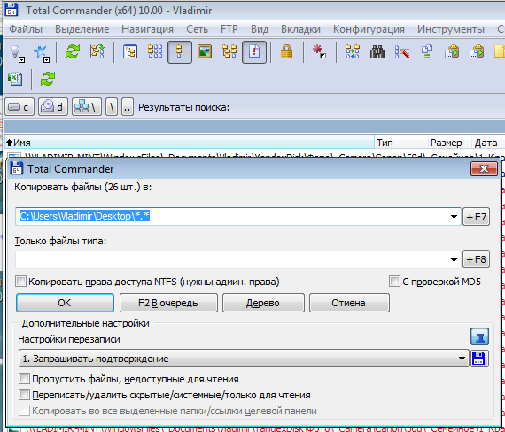

какая версия ТС?
У меня 7.56, там такого нет

На панель перекидовал?
У меня 11 версия.
