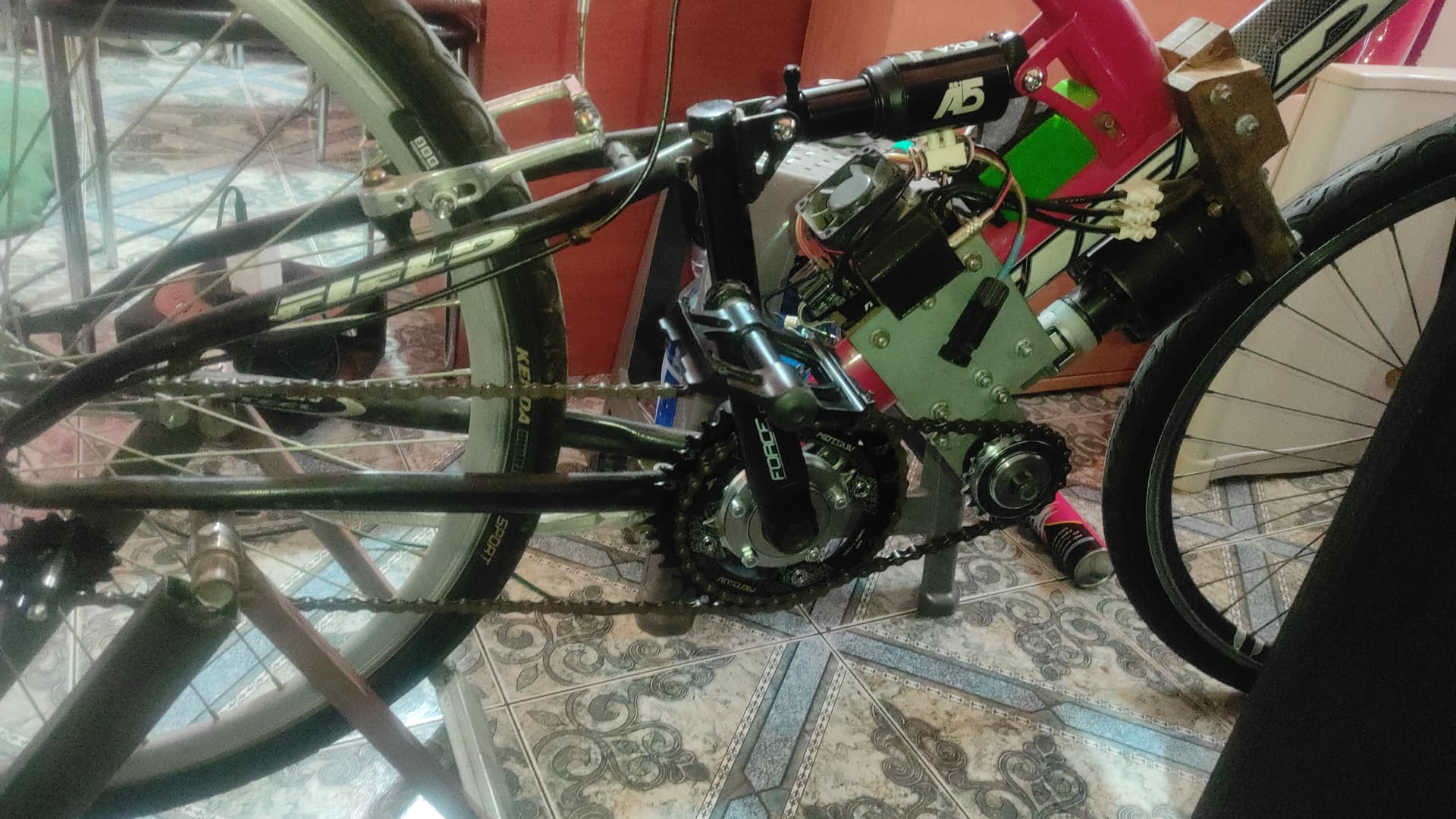

там переделывать надо на хранение таблицы во флэше, ручками делать влом, надо написать скетчик, чтобы таблички сгенерировать, я же и эти таблички не ручками писал )))

я же не настоящий сталевар, какая тебе характеристика нужная я в принципе знал, она устанавливается на любой аппаратуре управления в меню, можно было оттуда снять, написав скетч, но было в лом, написал скетч для генерации нужных данных, в идеале надо делать как в аппаратуре управления, но это совсем другая история, я делал человеку для чемпионата мира по судомодельному спорту, с отладкой ушло пол-года

При первоначальном скетче (родном) при сбросе ручки газа двигатель останавливался сразу же.
После установки нового скетча, он делал задержку остановки после сброса ручки порядка 2 секунд, что меня озадачило.
Я хотел плавный набор, а не остаточное вращение двигателя.
По этому мы с разработчиком скетча начали искать проблему - нашли!!
Стерли последнюю строчку, где был указан delay 100 msec.
Я доступно изложил проблему?!
И лишь в дополнение к решению моей задачи я попросил разработчика упаковать скетч более компактно, для более четкой работы.
Но мы пришли к общему КОНСЕНСУСУ не делать этого (до лучших времён)!
Простыми словами - мне не нужно было при исправлении одного параметра нарушать другие.
Спасибо за понимание!

Только “приземлился” с пробного полёта!
Прошивка ведёт себя просто превосходно!
Очень страшно без амуниции ехать на разбалансированных колесах уже при 70км/ч.
Морду начинает бросать по сторонам.
Теперь очередь за техническими милизмами - балансировка, замена передней вилки и т.д.
Ещё раз всех благодарю за содействие и решение моей проблемы!
