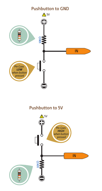

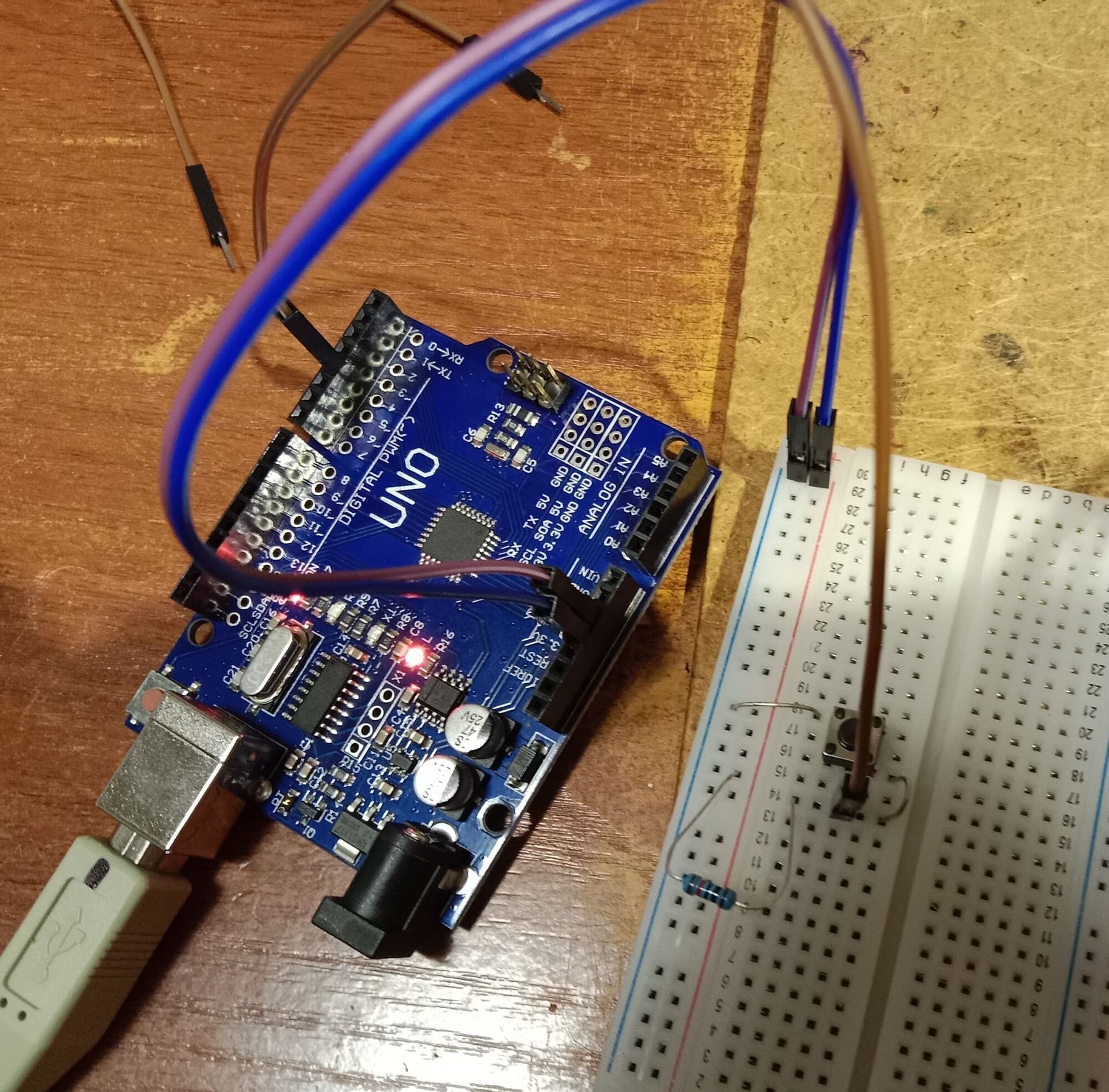

С пинами разобрался. С кнопкой тоже, хотя не понимаю, почему схема была не рабочая. Вот текущая, она работает:
А не работало, когда на линии питания резистор и перемычка были наоборот подключены. Но! Я ж не сам такую схему придумал, я ее взял из официального(?) источника:
Верхняя - работает, нижняя - нет. Может я туплю опять, не?
Программа такая:

При прочих равных, переставляем резистор и перемычку местами на линиях питания - и все, уже не работает.

Микроконтроллер построен на КМОП - CMOS на нормальном языке. У таких микросхем очень высокое входное сопротивление, в отличии от ТТЛ. Поэтому наводка происходит просто от случайных полей вокруг, даже самой ножки вывода хватает, чтобы стать антенной, а уж если там проводочек есть!
такого не может быть. Привыкни отбрасывать “ведьмовство и колдунство”. Значит ошибка в сборке. Ищи её тестером.

Слушай, родной, я может много пишу и ты не заметил? Я переставил местами ногу резистора и перемычку от кнопки на линии питания - схема не поломалась. Так? Согласно документации она все еще правильная, так? Какое колдунство?

не знаю. ты - новичок у которого не работает кнопка. Понимаешь - КНОПКА?! Я тебя не знаю и не имею основания доверять тому, что ты пишешь. Есть только одно объяснение тому, что у новичка не работает кнопка - кривые руки. Перестань спорить и собери схему с картинки из сообщения №64 точно и правильно.
Никогда - НИ_КО_ГДА - не пиши: “я все собрал правильно, а оно не работает” . Если не работает, значит собрал НЕ правильно.
И кстати нет, не так. :wink: :wink: Если ты действительно сделал так, как написал, то работать не станет. Нужно еще и контакт МК перенести в другое место.
обе схемы рабочие, только при не нажатой кнопке (или нажатой) разные значения, на верхней 1 на нижней 0

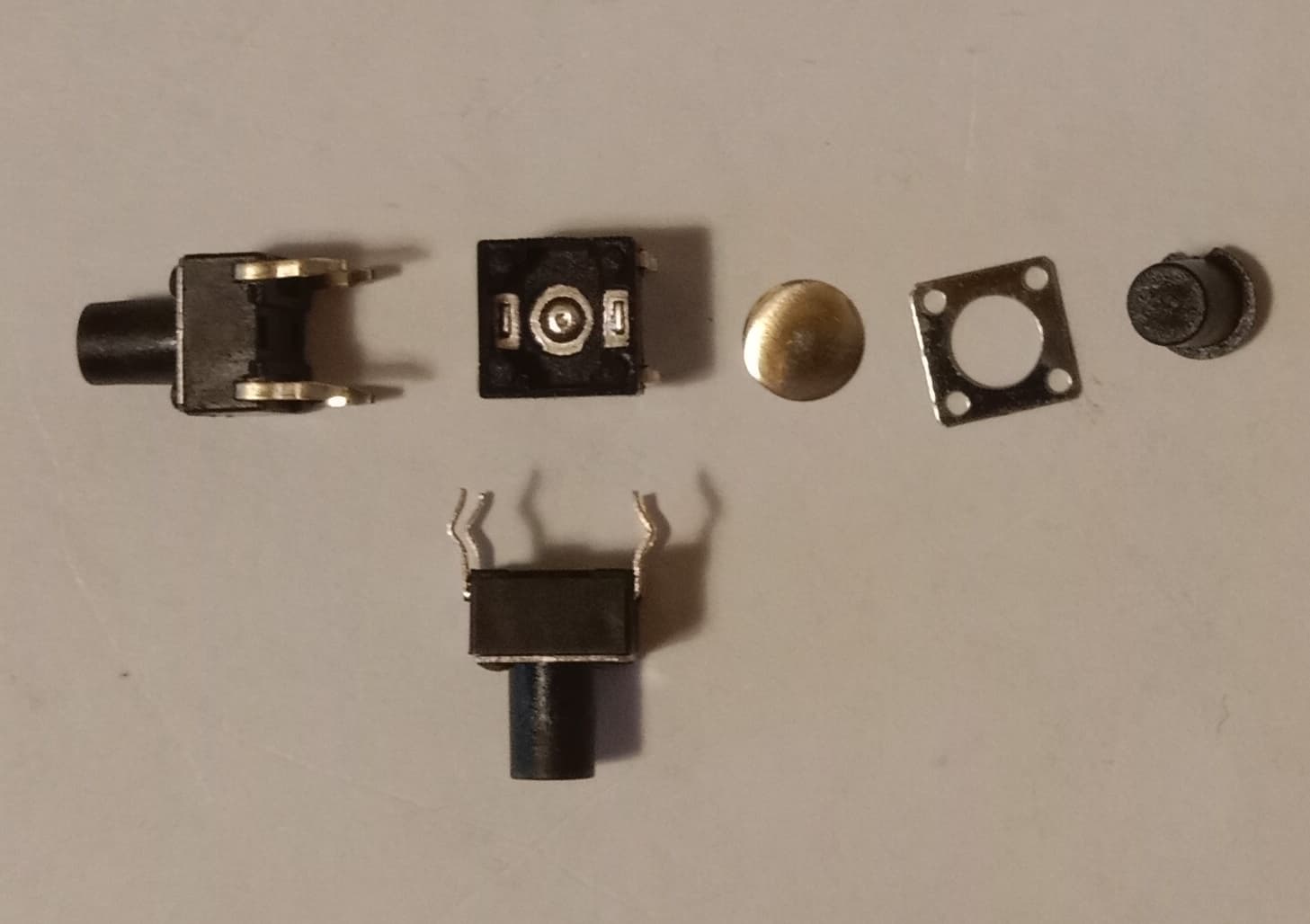

Просто интересно - у этой кнопки контакты по диагонали замыкаются?

У такой )
Тогда должно работать в обоих вариантах - и с pullup и с pulldown. Не вижу никаких явных препятствий.
