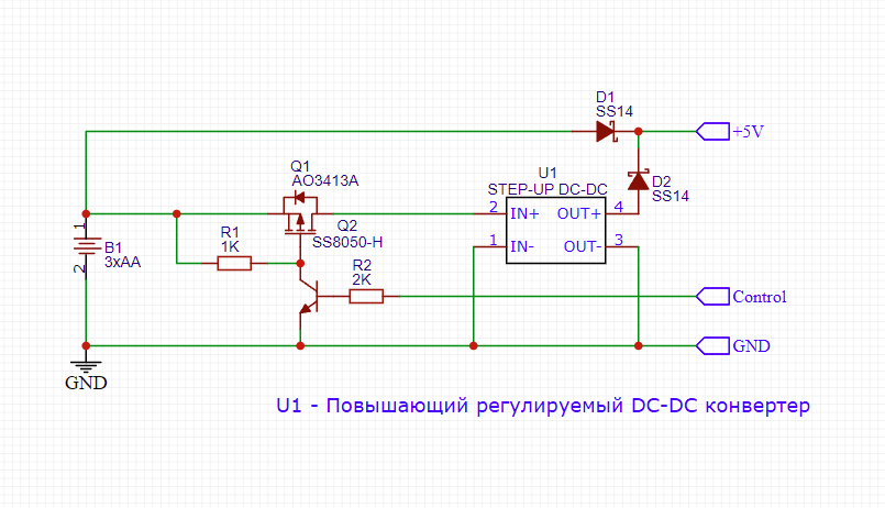

Помогите со схемой подключаемого DC-DC

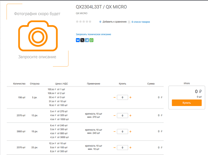

да есть они и круглые и квадратные. по крайней мере там есть USB и charge controller
Это что за поставщик? Сайт?

Так у датчиков потребление микроамперы, а ТС мечтает от дохлых батареек телефонный модуль питать. А у него пиковое - например, при потере сети -до 2 А.

Гадость конечно отменная, но может быть вот так заработает.
Выше уже не один раз написали, что с дохлых батареек нельзя получить большую мгновенную мощность, минимум нужен еще буфер для создания необходимого запаса. И еще не всякий повышальник будет работать в таком режиме.

Не один раз отвечу еще. До дохлых батареек алгоритм не доведет. В его задачах следить за питанием и вовремя оповестить о необходимости замены. При строгом голодании отключить часть функций (несколько раз просить о помощи по смс не нужно, достаточно одного раза, дальше от устройства мало что зависит, часть датчиков тоже не нужна будет, раз запланирован визит на обслуживание) - останется только выполнение основного расписания.
Стабилизация, о которой тема, в автономной работе питает только МК, RTC, несколько сигнальных светодиодов (краткие вспышки). Когда человек рядом - возможно подключать к ней же дисплей, клавиатуру. Это все. Датчики, реле, gsm - это все включается обычным стабилизатором (или просто подачей питания) для всей периферии, которая тоже кормится от тех же батарей.
Чтобы не спорить о необходимости второго стабилизатора на периферию скажу, что приму решение когда буду испытывать собранную аппаратную часть целиком. Наверное не нужен, мощности первого должно хватить.

скажите, почему вы считаете что ваши подыхающие батарейки/батарейка с помощью DC-DC UP преобразователя даст нужное кол-во энергии вашему SIM800 иле еще чему то там, чем просто их подключение к ним?
или вы считаете они сразу поздоровеют от номинального напряжения, но вдвое-втрое просаженного тока?
почему солнечные батареи имеют буфер в виде акб, а не гонят сразу свои жалкие вольты на преобразователь 220?

Первое. Я хочу избежать ситуации, когда сдохла только одна батарейка, а остальные очень даже здоровые. Такое я встречал. Из честных здоровых 2*АА хочу вытянуть питание (даже не смотря на стоящий последовательно дохлый элемент). Притащу пустую батарейку и на такой сборке дам нагрузку. Этот эксперимент мне по силам. Если не сработает, аргумент пущу как приправу на съедение своей шляпы.
Второе. Я еще не исследовал полностью требования по питанию всех модулей. Если после имитации 1-2 месячного прогона, съема кривой разряда, диагностики стабильности работы я буду убежден, что смогу определить момент “осталось питания на 2 недели”, техническая необходимость в таком шаманстве полностью отпадет.
Третье. Сделать такой блок мне просто интересно - управляемое собственное питание. Не обязательно в это устройство, но как тренинг в аналоговой части сборки.
Способ питания никак пока не сдерживает дальнейшую разработку. Я с запасом закладываю место в корпус на батарею 3*D (этого даже на Nano хватит с хорошим запасом и постоянно включенным преобразователем или вообще без него).
