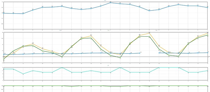

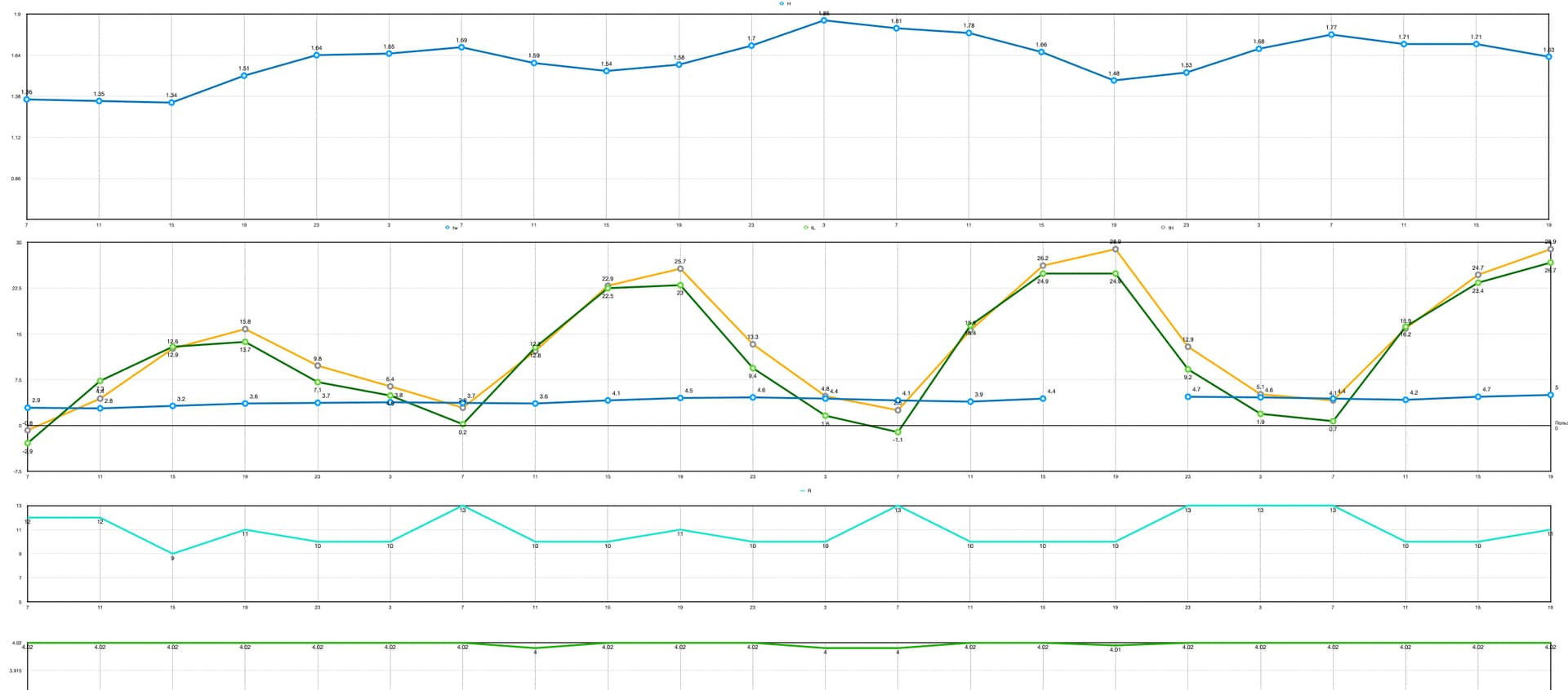

Не у каждой батареи такое возможно. Мои батарейки живут с августа 2024г и сейчас имеют +4.02В напряжение, сколько недель они ещё протянут?.. по расчету до мая 2026 года, если считать линейно до +3.6В.
Вот поэтому мне все больше и больше кажется нереальной идея прогнозировать окончание сборки из батареек даже когда они стали заканчиваться (график из линейного стал нелинейно стремиться вниз). Тем более с учетом разного качества и разных производителей. Купить ящик батареек одной партии, откалиброваться на ней - не реально и не удобно.
