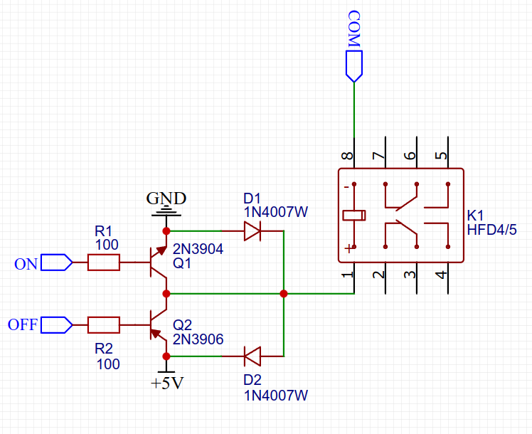

Реле поляризованное, ему надо на катушке полярность менять. Кстати, у меня в выключателе транзисторов не было, у меня поляризованным реле управляла мостовая микросхема TA7291S (просто в СВХ валялась, использовал, тем более, она изначально под индуктивную нагрузку заточена, так что никаких внешних глупостев не требует). Но так-то, проще и дешевле поставить мост из транзисторов.
а напрямую, к пинам ардуино, не вариант?
У этого NRL708A напряжение 12В, сопротивление катушки 144Ω (получается 83мА) и держать надо 50мс – многовато для пинов. Да и нагрузка индуктивная.
я про HFD4 имел ввиду)
я никогда с бистабильными поляризованными реле дело не имел, как ток самоиндукции снимать с них?

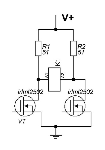

Уважаемые гуру, когда придумаете схему управления этим реле, поделитесь, пожалуйста. А то мне опять вас веселить придется. Нежданчик для меня про поляризацию. Справлюсь, конечно, но с кувырками…

HFD4/5L.
Ну не брать же его в “обвязке ардуинщика”.
Видимо так
А второй контакт?
Вот такая схема есть, но это на 12В.
Есть модификация двухкатушечная. Ей проще управлять?
