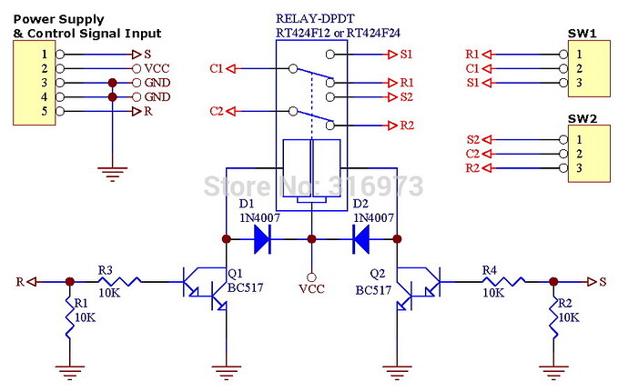

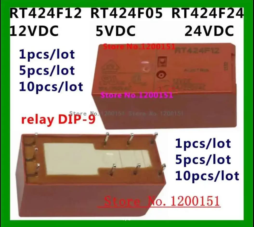

Не понимаю, у 424 2 контакта на катушку, поляризованое. А в схеме 3, как на 2 катушки. Схема с готового модуля на этом реле.
Да, с общим, с телефона не разглядел.

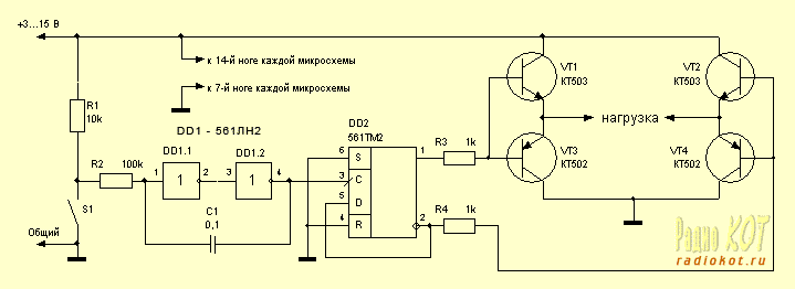

Правая часть на 4 транзисторах. Управление через 2 пина, получается.

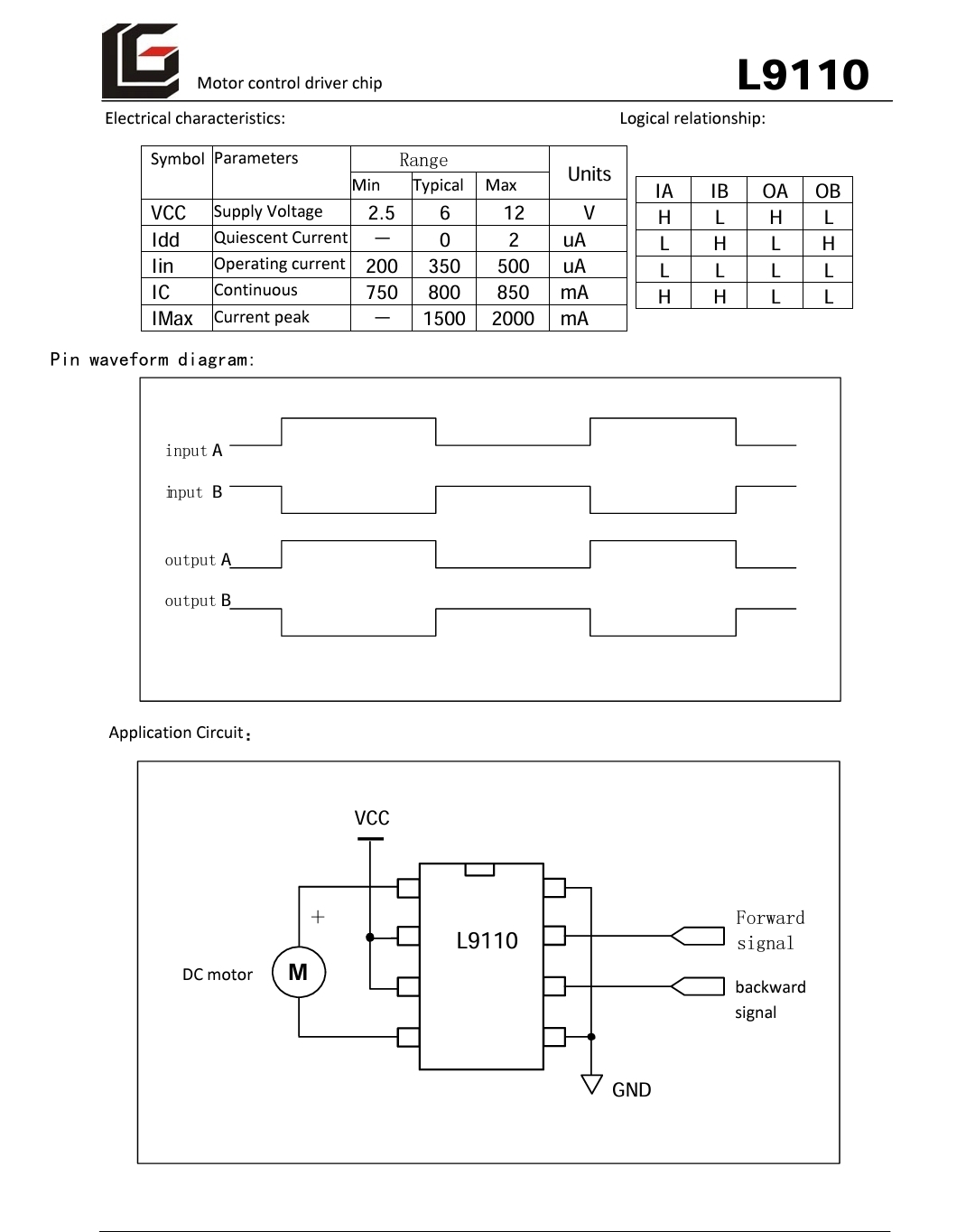

Есть подозрение, что на драйвере шагового двигателя тоже можно организовать. L9110, например.
Входы одновременно завести на питание микросхемы через 1 транзистор и диоды. Два пина МК на управление. Выход - на поляризованое реле.
Ну, с ней я ещё пока не работал, но тоже не стал бы ставить на пины. Мощность на катушке 100mw (в биполярном варианте), стало быть, если 3В, то 33мА. + индуктивность. Я бы не стал.

А поводу схемы, мужики, мне кажется, что мост там - излишество. Два эмиттерных повторителя (по одному на конец катушки) и по супрессору для снятия ЭДС самоиндукции. По моему за милую душу сработают. Как раз понятна становится таинственная фраза из даташита
Видимо, именно это они и имели в виду.
В данном включении нужно хорошо подбирать транзисторы по параметрам, иначе могут возникнуть сквозные токи…
В таком включении они при подобранных возникнут. Резистор ограничивающий однако нужен в цепь питания, иначе однажды случитьсая мучительно больно. Точно не с перврго раза.
