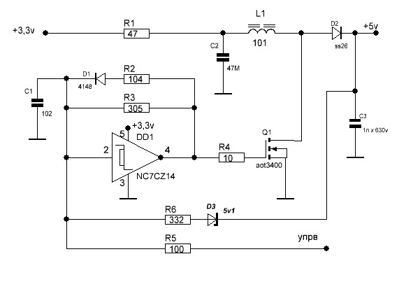

примерно так надо делать .некоторые детали подкорректировать
Параллельно с3 надо поставить электролит на 1000 мкф.параллельно с2 поставить тантал 100-330 мкф.подобрать с2,R6 это ток срабатывания можно увеличить можно уменьшить .через R5 идёт управление включение или выключение преобразователя работает от 1.8 вольта

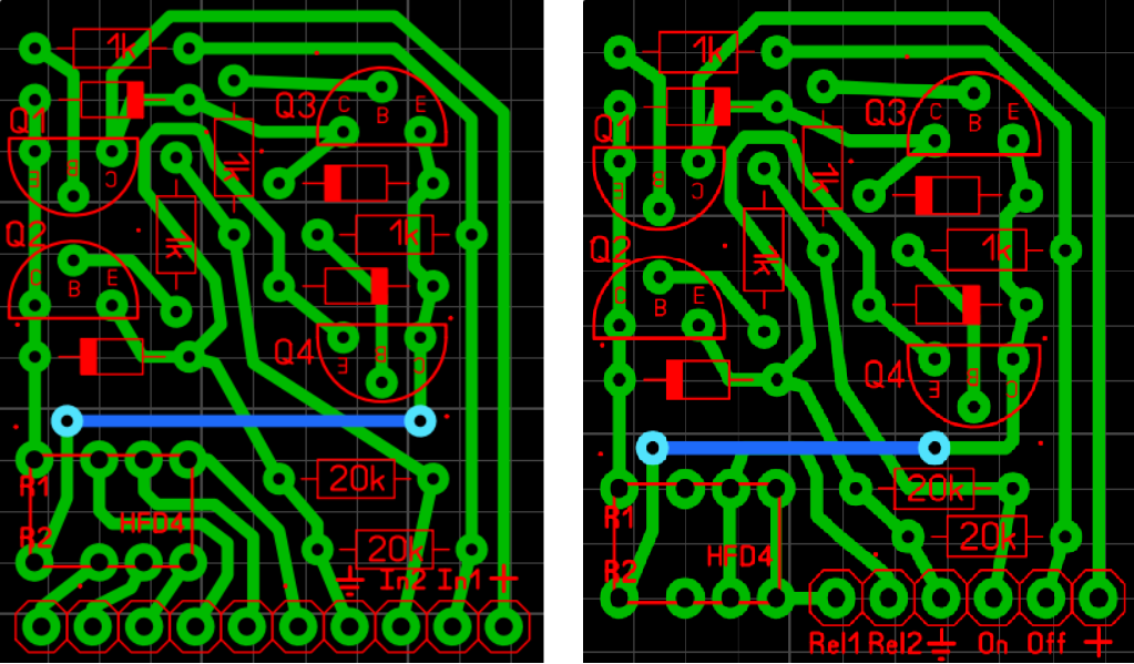

Кстати, я тут для своих нужд сделал “модуль” на основе HFD4/4.5L Безо всяких драйверных микросхем – обычный H-мост с синфазным управлением на 4-х транзисторах по 94 копейки за штуку (которые Вам советовал). Получается в разы дешевле, чем микросхема-драйвер. Если надо, могу поделиться схемой и печатной платой (последняя под DIP-детали, не работаю с smd без крайней нужды). Надо?
Отож, с удовольствием поизучаю. Плата мне не особо полезна, не освоена у меня еще технологии травления, буду на макетке делать. А вот схема да.
Там какое управление предполагается? На драйвер я рассчитывал подавать управление с двух пинов. Мне надо четко задавать в какую сторону перекидывать, триггерное управление там не подходит.
Там у меня еще на вырост к этому модулю будет доработка. Поскольку это переключатель источника питания, на момент перекидки нужно шунтировать один из источников напрямую. Чтобы и реле дотянуло, и МК не сбросился. Либо транзистором шунтировать, либо ставить емкость поддерживающую (но с ней проблема все остальное время - будет тратить электричество зазря, когда ее работа - меньше 1 секунды в месяц).
Подсказка: На плате есть расположение элементов и их соединения. Проще монтировать даже на макетной плате (для пайки).
Да, я это понимаю. Тем более, что сам c SMD не дружу, так что мне все равно будет полезно.
Мне кажется на данном ресурсе (и подобных) вообще любая опубликованная непротиворечивая (физике, самой себе и здравому смыслу) информация полезна. Не сейчас, так потомкам. Поэтому попрос “надо?” эффективно заменяется на “смотри че есть!” Я свои поделки кое где так выставляю. Здоровая (и не здоровая тоже) критика им только на пользу идет.

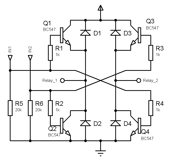

Ну, для подключения этого реле я выбрал
H-мост с управлением синфазными ключами.
Почему так? Почему не классическую схему с управлением противофазными ключами? Потому, что такая схема позволяет начисто исключить проблему сквозных токов, заплатив за это нафиг для данной задачи ненужным режимом «динамического торможения двигателя».
Здесь питание – 5В, обмотка реле подключается к Relay_1 / Relay_2, управляющие сигналы подаются на входы IN1/IN2. Постоянно оба входа должны быть в состоянии LOW. Если нужно переключить реле, на один из них подаётся импульс HIGH длительностью 15мс. При этом, если импульс подан на IN1, то ток по обмотке реле течёт от Relay_1 к Relay_2, а если подать импульс на IN2, то наоборот от Relay_2 к Relay_1.
Никогда и ни при каких обстоятельствах нельзя допускать HIGH одновременно на обоих входах. Как раз для этого служат резисторы R5 и R6 – они обеспечивают LOW на входах IN1/IN2 в тот короткий промежуток времени, когда питание уже подано, но контроллер ещё не успел сконфигурировать свои выходы.
Согласно рекомендации даташита HFD4, для напряжения питания 5В, выбираем реле HFD4/4.5-L. Из того же даташита достаём основные характеристики:
  1. длительность управляющего импульса: 3мс ∙ 5 = 15мс;
  2. сопротивление обмотки 203Ω;
  3. ток во время подачи импульса: 4,5В / 203Ω = 22мА
Схема крайне нетребовательна к номиналам деталей. Транзисторы можно ставить практически «какие попадутся», диоды – тоже, резисторы R1-R4 – от 0,5kΩ до 2kΩ, R5-R6 от «в 10» до «в 50» раз большие, чем R1-R4. Всё будет нормально работать.
Однако, чтобы не учить плохому, сделаю оговорку: сначала нужно тщательно рассчитать номиналы, а уж потом ставить что под рукой найдётся :slight_smile:
Расчётные соображения
Транзисторы – ток коллектора от 40мА (это наши требуемые 22мА с хорошим запасом). Ставим самые что ни на есть рабоче-крестьянские BC547. Если найдёте дешевле – ставьте.
Диоды D1-D4 – ток от 40мА, напряжение вольт до 30-40 … опять же, самые рабоче-крестьянские 1N400x, где x – любое от 4 до 7.
Резисторы R1-R4 – у выбранных транзисторов BC547 минимальный коэффициент усиления 110. Хилл и Хоровиц советуют для режима насыщения уменьшать его в 10 раз, это будет с хорошим запасом. Берём 11. Для тока коллектора 22мА требуется ток базы 22мА / 11 = 2мА. Стало быть, максимальный допустимый резистор базы (5В – 0,6В) / 0,002 = 2,2кΩ
Вроде, всё.

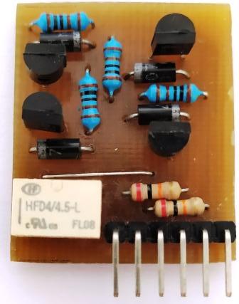

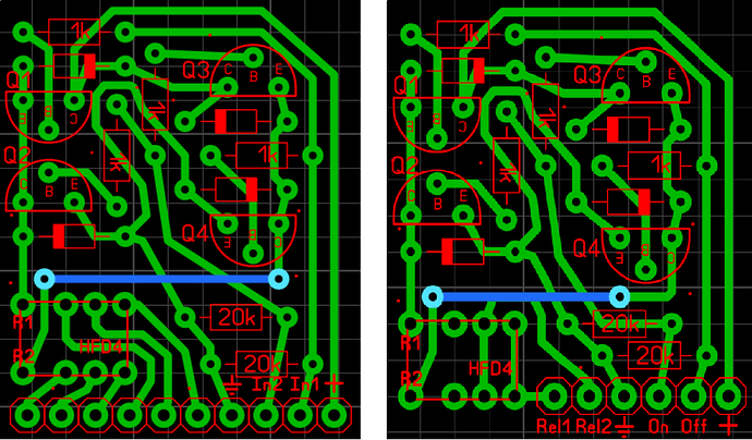

Реле HFD4/4.5-L имеет две SPDT контактные группы. Для моей задачи это было сильным излишеством. Мне нужно было просто разрывать/соединять два провода (т.е. SPST выключатель), поэтому я запараллелил контактные группы (меньше дребезжать будут) и на выход модуля вывел только два контакта, а не шесть. Ниже слева нарисована печатная плата для полного использования реле (все шесть контактов выведены на гребёнку модуля), а справа – то, что сделал я для своих нужд.
Обратите внимание, что входы у меня пописаны уже не IN1/IN2, а On/Off. Импульс на On замыкает между собой контакты Rel1 и Rel2, а импульс на Off – размыкает их.
Вот так это выглядит:

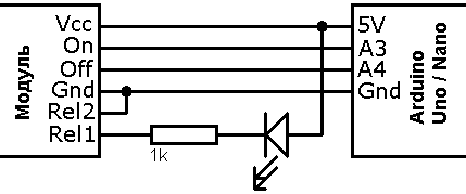

Схема и скетч для проверки модуля
При вводе в монитор порта 1 светодиод включается, при вводе 2 – гаснет. При выключении и включении питания светодиод сохраняет своё состояние, т.к. реле бистабильное.
Скетч
