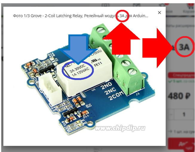

Вопрос, наверное, простой и глупый: рукожопам можете посоветовать модульное исполнение H-моста для управления таким реле?
И помогло? Даже без резистора на землю?
Написал, что щёлкать перестало. В схему евонную я не лез.
Присоединяйтесь ко мне. Я такой рукожоп и прикручиваю TC118S. Будем вместе пробиваться. А вообще - наверное любой аналогичный драйвер двигателя.
Предложенное Евгением исполнение - это по сути начинка этого драйвера.
Можно L9110 - я про него чуть выше упоминал.
Я чет недотумкал и заказал в SOP исполнении. Сейчас был бы умнее, выбрал бы модель которая продается и в DIP.
Я, похоже, не понял вопроса, в посте же описывается как раз модуль с мостом и самим реле на борту. Я собираюсь его впаять вертикально на плату и всё. Или о чём вопрос?
Если Вас интересует готовая микросхема – драйвер, так их вагон и маленькая тележка. Я лично делал мосты для реле на TA7291S и (когда нужно было управлять двумя реле) – на L293D
Ежели у меня не хватит талантов изготвить такой, могу ли я на али купить какой-то H-bridge branded new, original и заюзать?
Не переживайте. У коллеги такой же панический страх перед рассыпухой как и у меня. Я его прекрасно понимаю.
Не знаю. Я таких вещей не покупаю.
Впрочем, если нужен модуль бистабильного реле, то я же здесь уже давал ссылку.
https://aliexpress.ru/item/1005008699152940.html
L9110S, просто как самый дешевый из увиденных
Только там не он, но хрен с ним.
там в том числе и он
Кстати, обрати внимание на ЧиД’овское описание товара (особенно это касается @Мишутк, Вы любите рекламный трындёж продавцов “спеками” называть)
Там где затёрта надпись? А питание 12 вольт для L9110S они тоже дремелем исправили :grinning_face:
