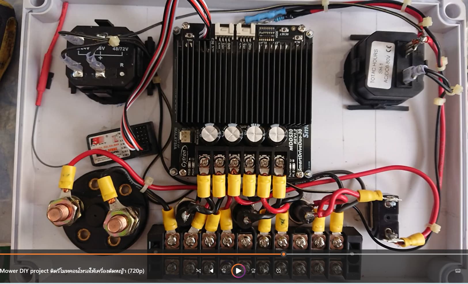

Рад, что моя тема вызвала такой интерес. А между тем проект потихоньку реализуется, несмотря на все комменатрии экспертов))
Рабочая часть косилки саврена и почти готова) Тележка тоже в стадии изготовления, есть полное понимание функционала.
Сейчас очеред дошла до панели управления.
куплен контроллер DDC-30 как на фото и 2 двигателя MY1016z 250 В 28А.
питание будет от 2-х аккумулятров
Сейчас вопрос стоит по защите. На какие цепи ставить предохранители и на какой ток выбирать предохранители? Полюбому на двигатели, на какой ток, 30А? Что еще, контроллер?
??? Почему
От перегрузки думаю. рабочий то 28А, поставить на 30 или 35 А
Чего?
глупость
Как работают предохранители-то, в курсе? Вы думаете, если пред на 30 А - то на 29 он работает вечно, а на 30.1А тут же сгорел? :)))

Если б знал, не писал сюда. Может кто по существу выскажется?
По существу - моторы от перегруза предохранителями не защищают. Этим должен заниматься контроллер. Посмотрите описание - вполне возможно у него есть такая функция, просто вы не знаете.
Что еще и от чего вы собрались защищать?
