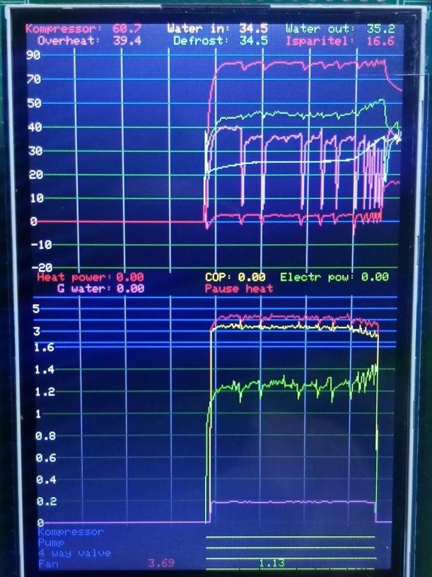

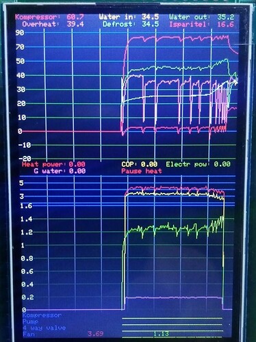

Чуть больше 4-ёх часов назад пришёл с работы, сбросил утреннюю ошибку. Чуть изменил код, перезалил. Запустил.
До настоящего момента система проработала штатно и корректно. За прошедшее время среднеарифметическое потребление электроэнергии составило 1,13 кВт в час а среднеарифметическая полезная тепловая мощность составила 3,69 кВт в час. При этом, по прошествии времени, при нужном стечении обстоятельств система автоматически остановилась и продолжает быть в работе, без ошибок. Во время работы - релё щёлкали, напряжение прыгало и всё такое… То есть - всё работоспособно. Но, проработав без сбоев 4 часа - почему-то не удаётся добиться того, чтобы она без ошибок проработала более 24 ч. Завтра утром посмотрю - не остановится ли за ночь. И какую причину нештатного останова выдаст.

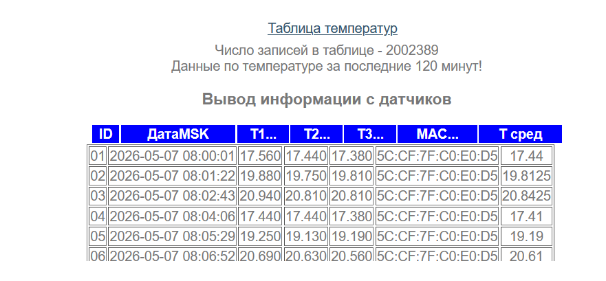

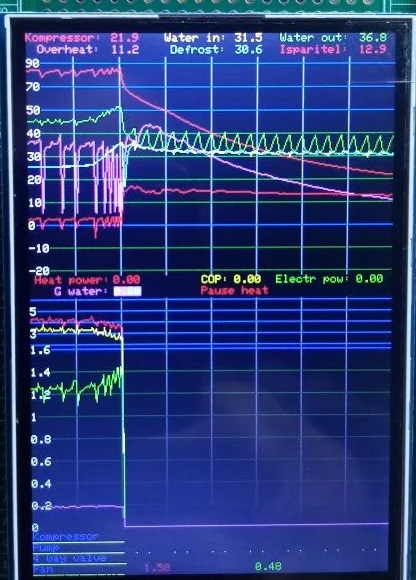

Сегодня утром зашёл в котельную, посмотреть, как себя чувствует МК. Окинул взглядом
в первую секунду обрадовался - работает.
А потом заметил - что значения не “моргают” каждые 10 сек. - цикл остановился. Наверное - это и есть “зависло”. Но в последнее время - такого не было.
Получается - от старта до сбоя (“зависания?”) отработала система примерно 9 часов. И вот, наступил “кирдык”. Причём - контроллер не выдал останов по причине некорректных данных от датчиков температуры. Вроде как, в этот раз - датчики именно температуры - ни при чём.
Судя по тренду температуры воды на выходе из теплообменника и судя по подсвеченному значению расхода воды - могу предположить, что примерно в этот момент должно было быть срабатывание реле насоса. Но информация о том, что реле включено - не отображается. Надо разбираться.
