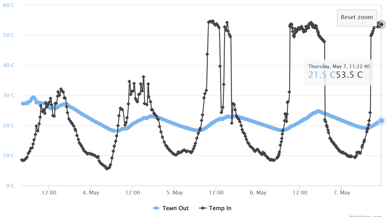

Немного про странное поведение 18В20. Измерют температуру в доме и на улице 2 датчика. Снимает ESP32. Питание датчиков от ноги ESP32 только на одну секунду на время измерения. Иногда возникает на одном датчике подброс на 25 градусов. Вот картинка за последние 5 дней. Последние 3 дня после того как температура на улице превышает 25 градусов датчик закидывает показания.
А теперь прикинь ситуацию: при затирании солода или молока на сыр, в теплице или не дай бог в ИНКУБАТОРЕ вдруг ни с того - не покраснев и не пустив дыму даччик вдрук выдал такой финт кристаллом кремния? Хрен с ним, с солодом или молоком, в инкубаторах ДЕСЯТЫЕ доли учитываются а у тебя 25 храдусоф? Херак - и попадос на бабло.
Вы уж извините меня за грубые слова, я = ну никак не программист, я больше схемотехник и проектировщик, но у меня такой “код” в продакшен бы никак не вышел!!!
18в20 датчиков было ИЗМУЧЕНО просто невероятное количество. Мы их заливали в компаунд, тестили в морозилке, кипятили в воде, самоплясе, спирте и ацетоне - и ХЕРбычО!!!
Создай гденить тему и если не жалко, запость схему и код. Какрас у меня обнаружилося еспшек целый стакан, заодно поэксперементирую с ними.

А по поводу отладки я даже и не знаю, что посоветовать.
“надзиратель” на WDT сможешь “осилить” ? Без reset, только вектор и обратно в код?
Или назначить несколько глобальных переменных типа int8 = состояние функции ( 0-не работаю; 1-работаю; и тд ) и int32 в качестве счетчика вызовов. на каждую функцию.

Сделай небольшой лог на экране и смотри за всем. Это сложно по началу, но на WDT можно сделать отладчик в отладчике очень даже запросто.
Ну как-то так.
без подробных логов ни ты ни другие не поймут причину проблем.
Есть старыйскомп - оставь комп подключенным на сутки и записывай в Serial все показания, свободную память и всё, что придумаешь, нет компа - приделай микросхемку ЕЕПРОМ на и2ц интерфейсе и в неё пиши, на худой конец - на SD карточку, только там при сбое может файл незакрытым остаться и прочесть будет трудно, но постарайся писать аккуратно.
Модули, если паять не хочется, есть и для еепром, и для сд карточки. Если есть модуль с ВиФИ - на есп8266 или есп32, то можешь в него по уарт скидывать, а он по вифи скинет лог на сервер. много таких программ готовых есть.
Но самое важно - иметь логи, только они дадут понять, что именно происходит.
Ведь таки эффекты - не нормальное поведение. Так не ведут себя Далласы, даже фальшивые. Это сбой. Значит нужно поймать момент сбоя и знать, что в этот момент происходило в контроллере, а это можно узнать, только имея постоянно записываемую диагностику.
В логи постарайся вывести как можно больше данных, даже пара строк каждую секунду - это не много несколько мегабайт за сутки накопится всего.
