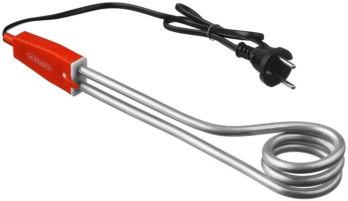

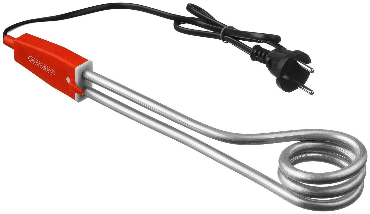

Нагрев 1 куба воды на один градус - это примерно 1,2 кВт ч электричества. 10 кубов - это 12 кВт ч. А если подогреть на 5 градусов - это 60 кВт ч. Киловаттных кипятильников не напасешься.
