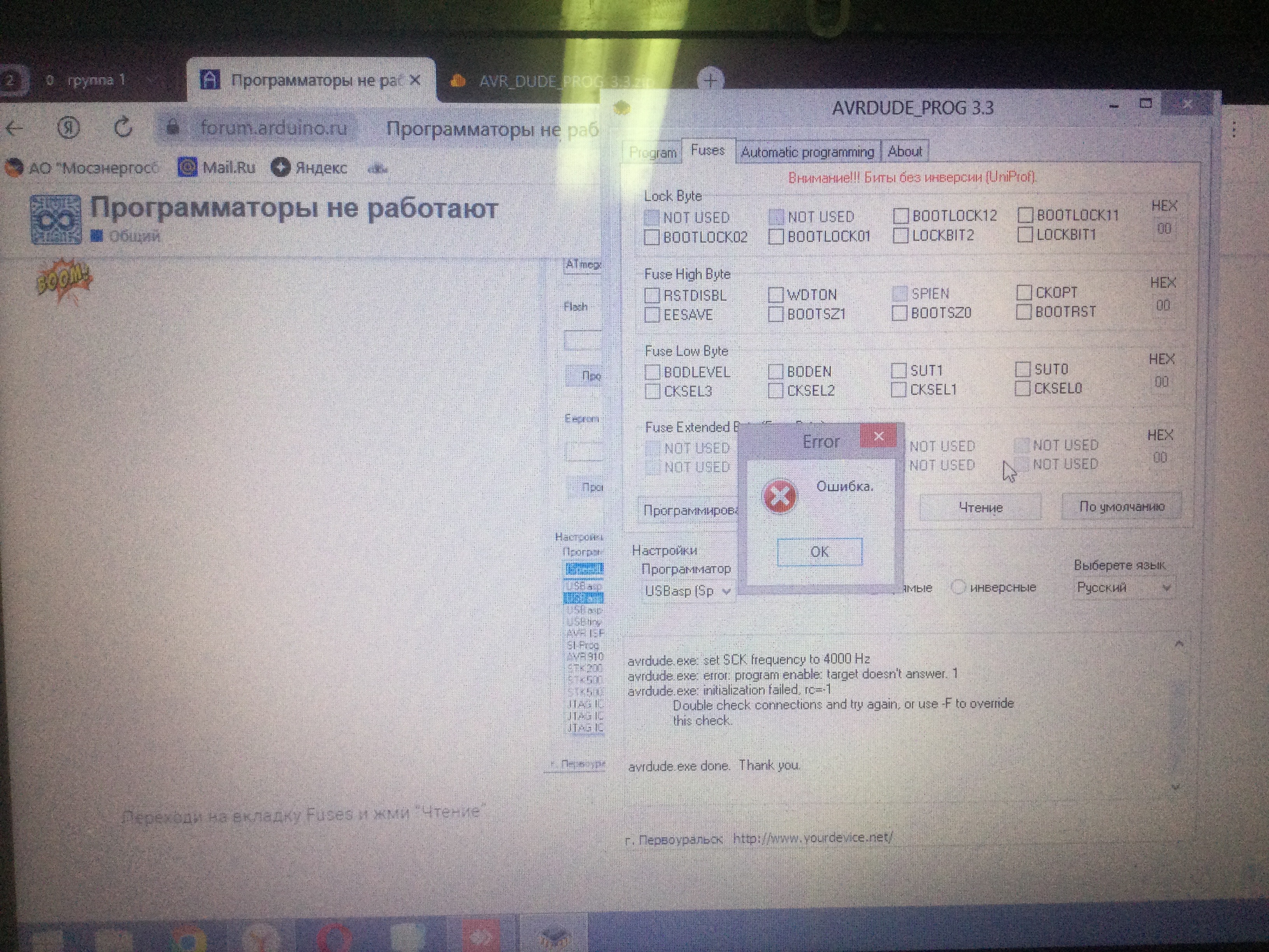

Ну раз стоит, то выбирай вот это:
Переходи на вкладку Fuses и жми “Чтение”.

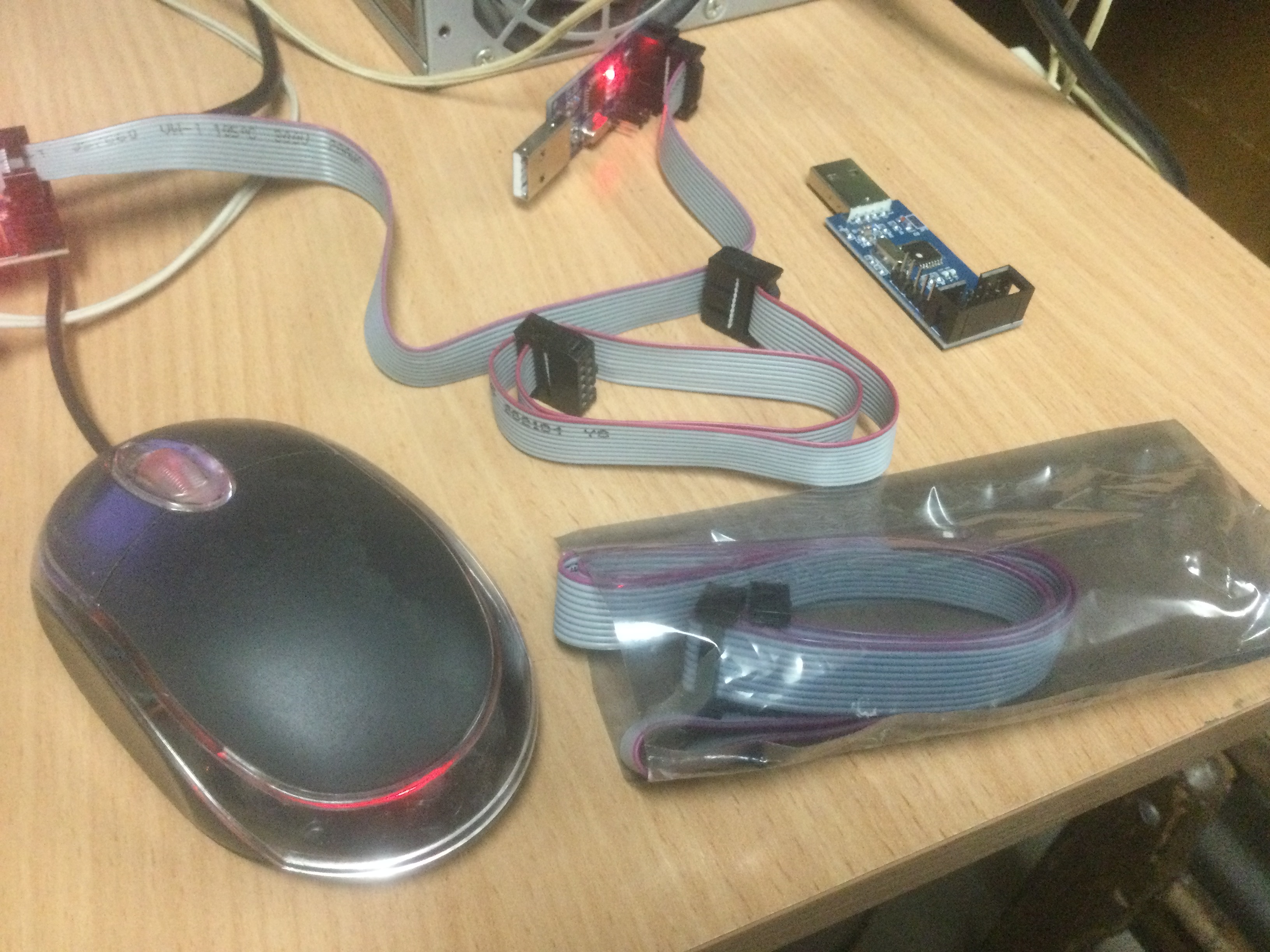

Возьми другой “соединительный кабель”. Попробуй вообще все имеющиеся у тебя кабели.
Их должно у тебя быть не менее трёх.

а кабели все дают такую ошибку.но сейчас поменяю
требует сука(

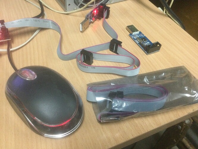

Заодно попробуй поменять местами сами USBasp (то есть который был воткнут в USB пусть станет таргетом).
Три кабеля
И кабель поменял и местами поменял
Та же самая ошибка вышла
И вот так все три программатора

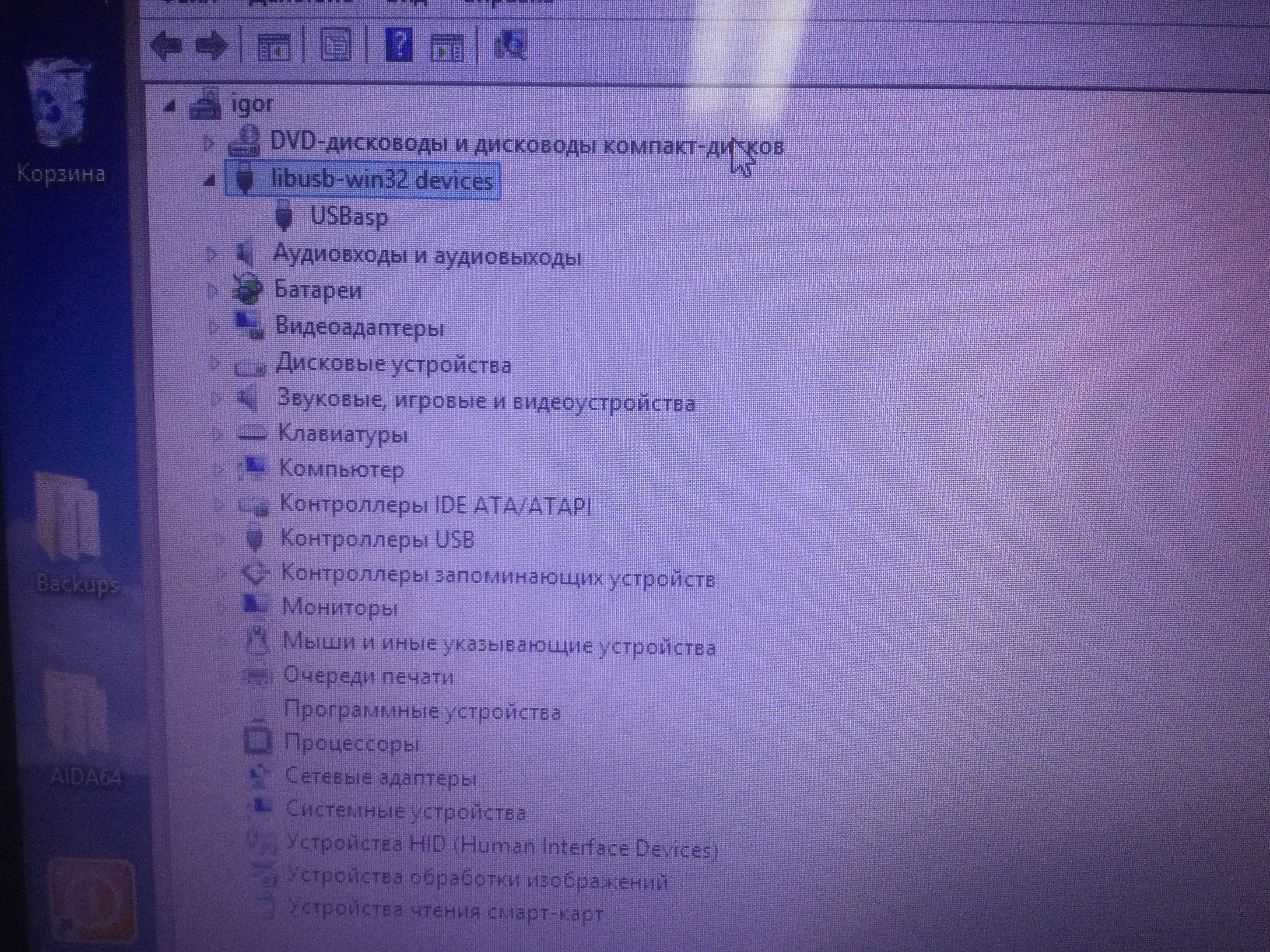

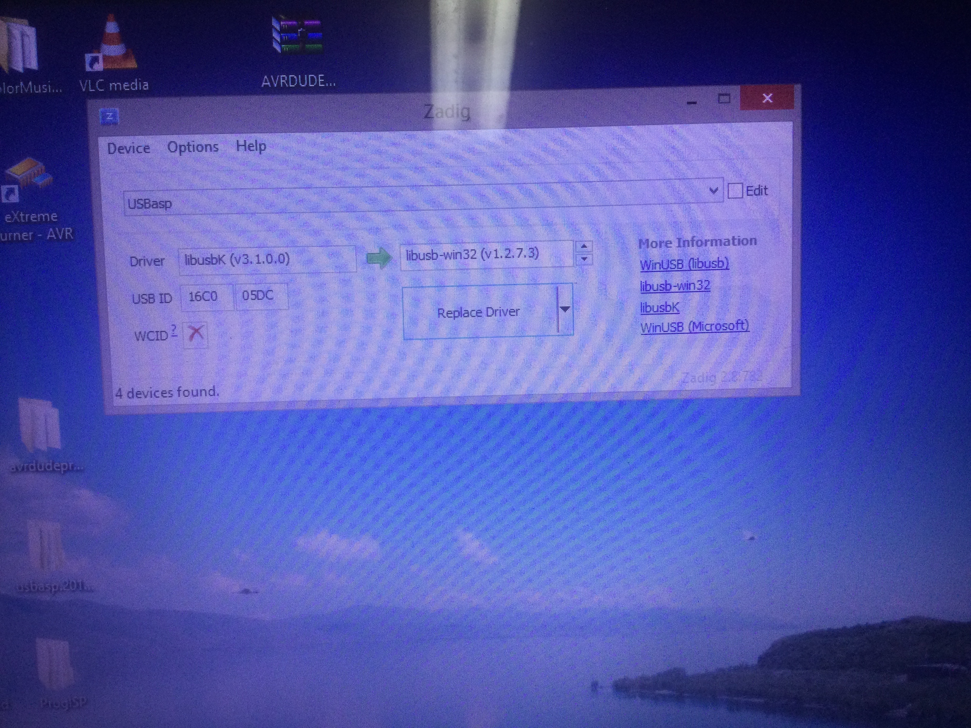

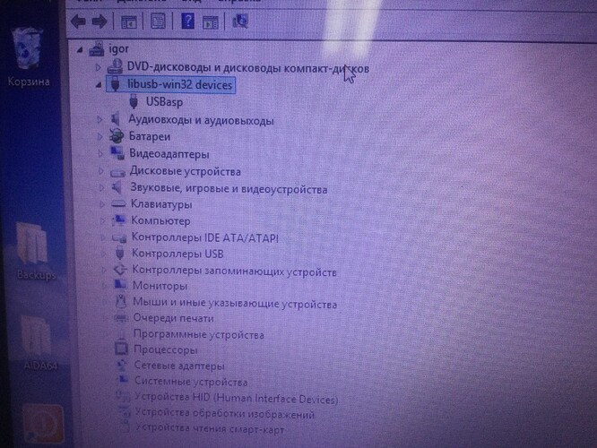

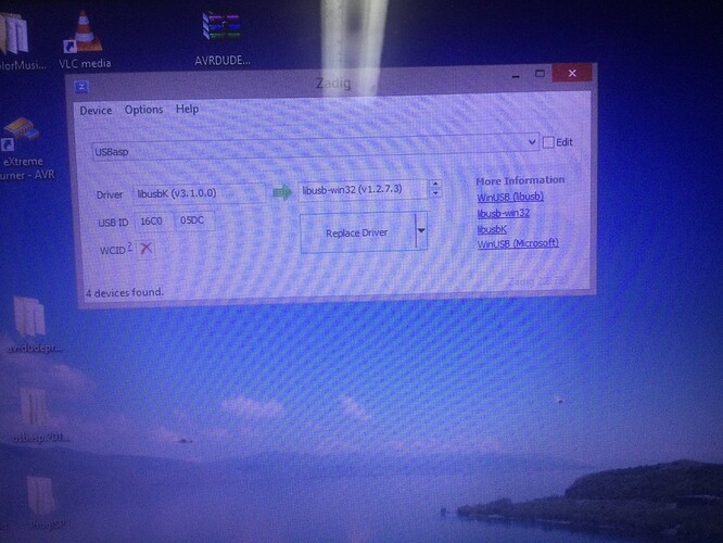

Ну попробуй задигом дрова обновить:
https://zadig.akeo.ie/
Сейчас поставлю win32. дрова
Давай.
