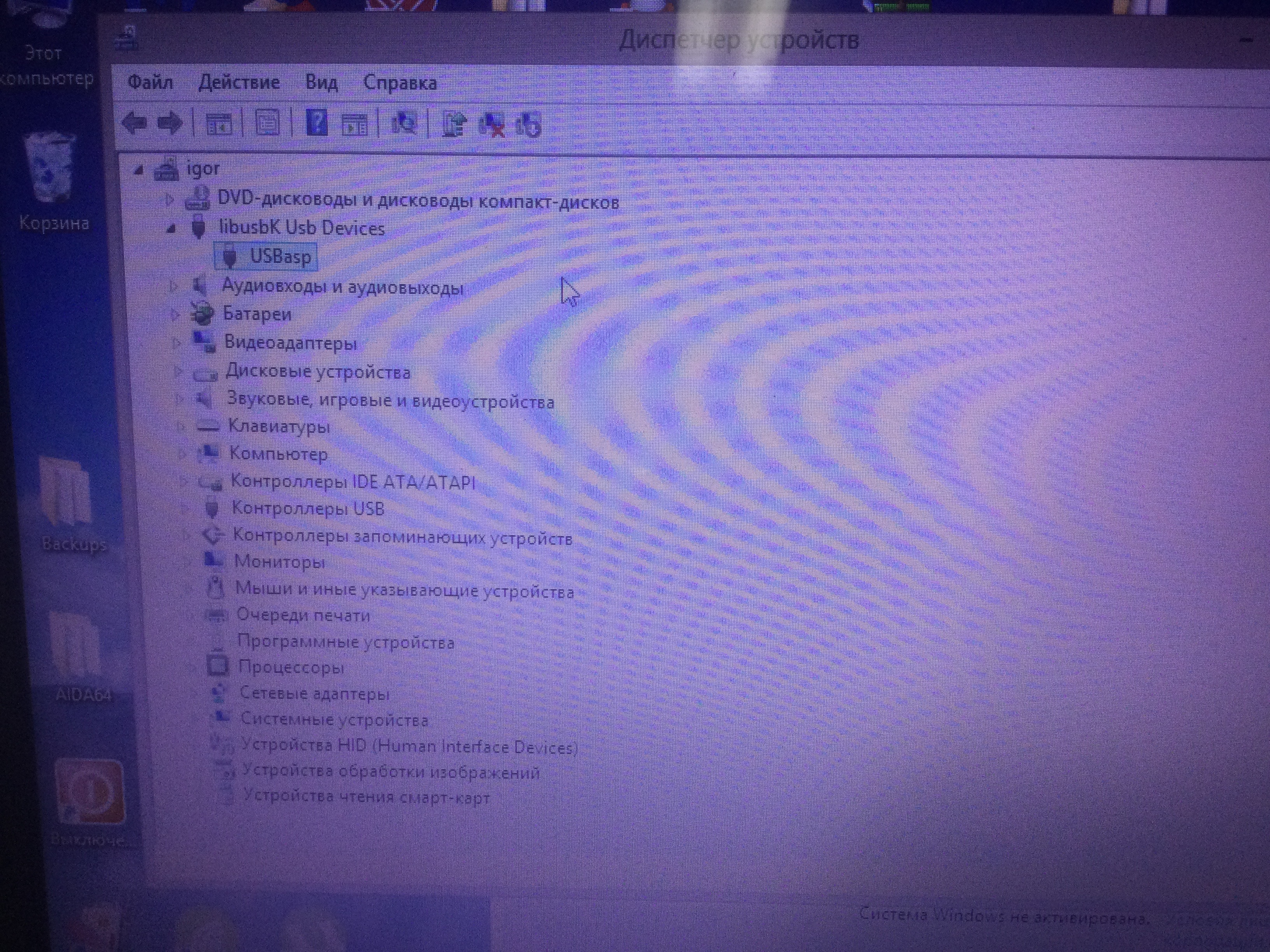

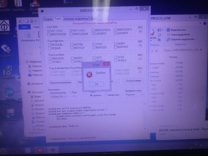

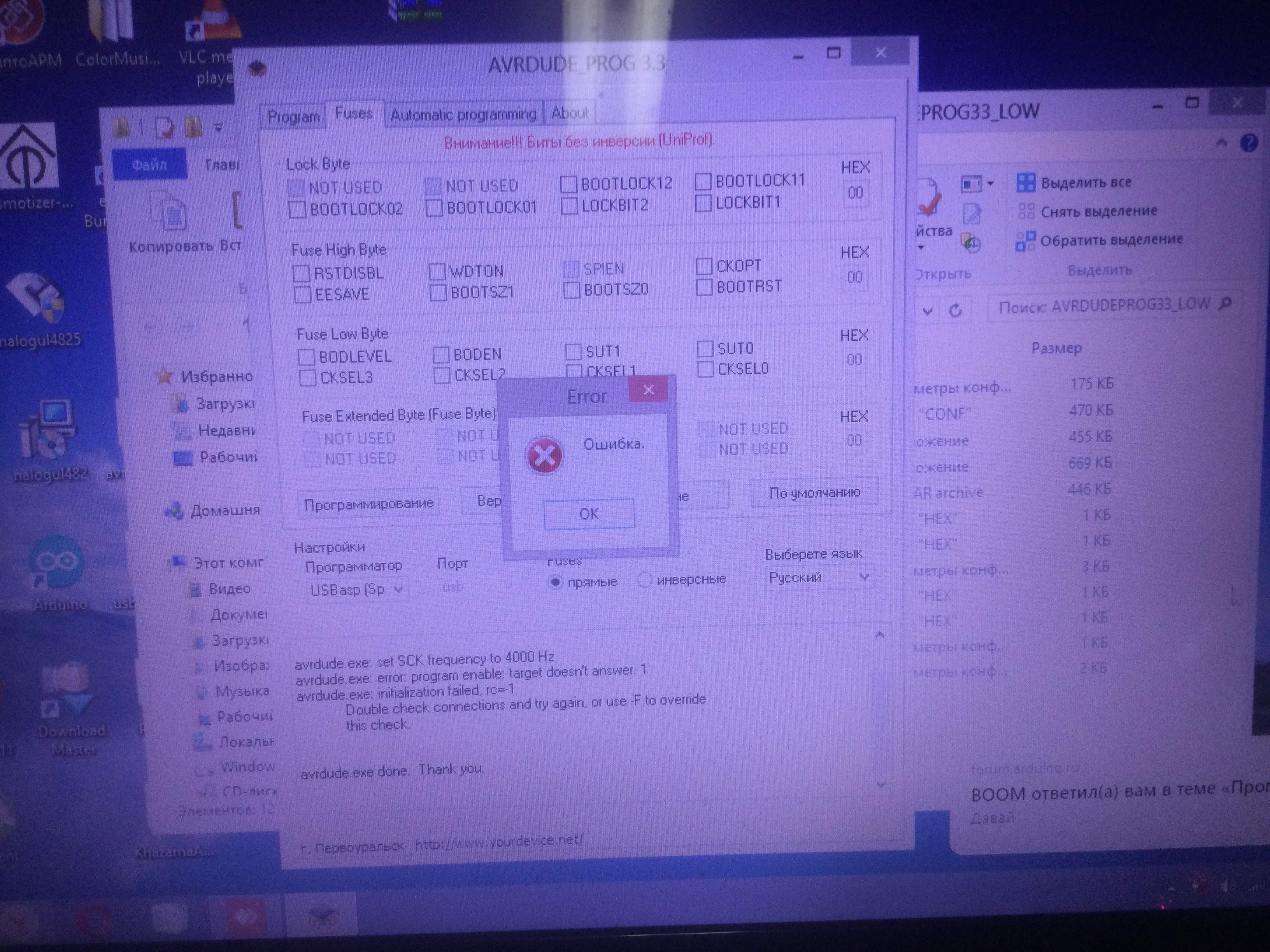

Но я ооочень сильно сомневаюсь, что проблема в драйверах. Ведь USBasp отвечает, “дудка” до него достукивается. Но ответ приходит, что таргет не отвечает…
Ну ладно два программатора не работают, но новый такой же. Совпадение? ну не может такого быть.(
Вот именно.
Новые дрова

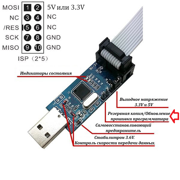

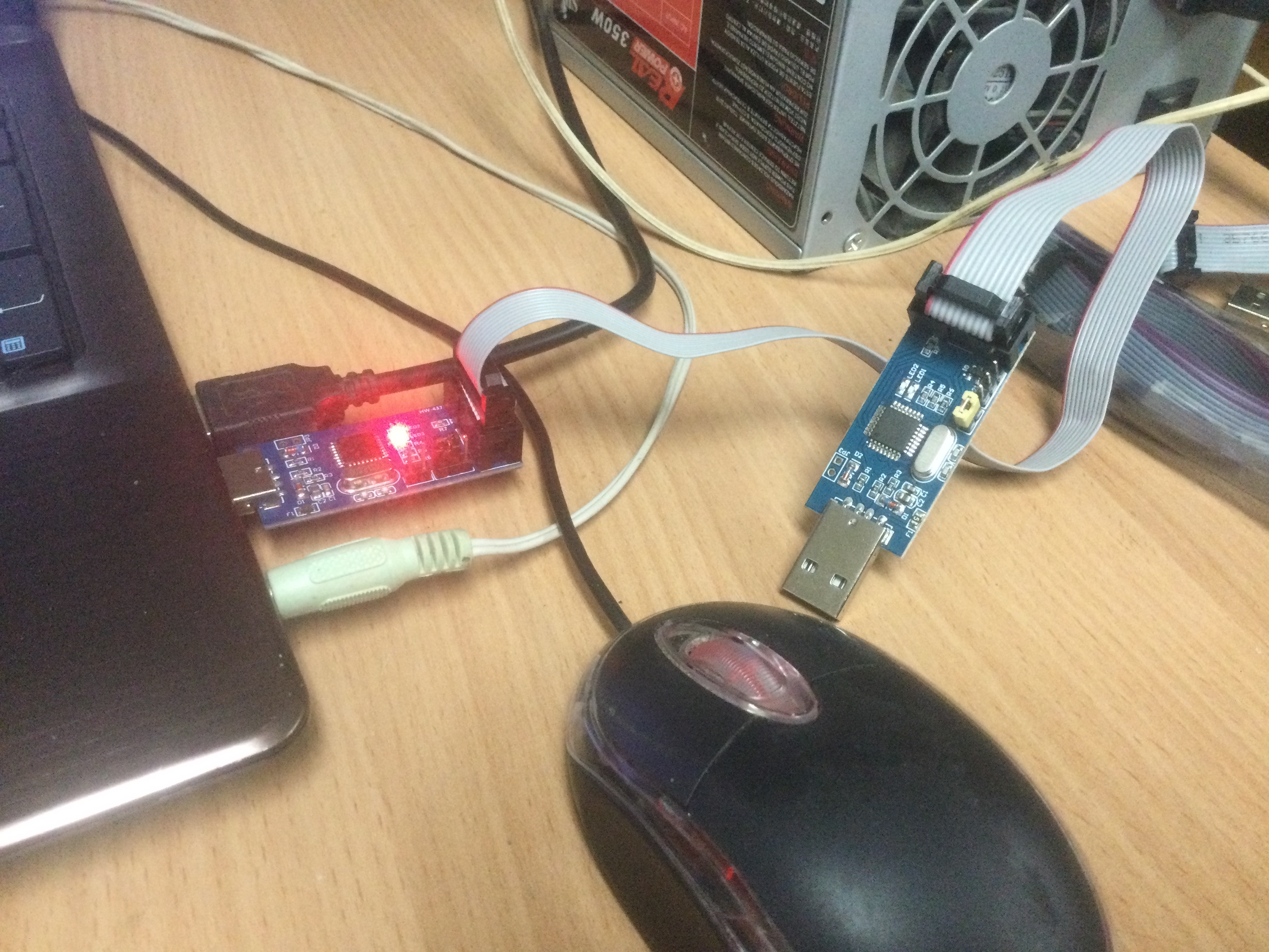

Я вот не помню - а JP1 при прошивке надо устанавливать?
Ну ка поищу…
Менял я и перемычки и все остальное. с новыми дровами все то же самое
Если я ставлю перемычку на Jp1, то программатор вообще не определяется. Вернее определяется, но пишет что USB не опознано и диоды не светятся
Во!!! Перемычка нужна USBasp, когда он как таргет выступает!!!
(Я красной стрелкой пометил, сними с другого перемычку и установи на тот, что как таргет подключен):
Это перемычка на jp1.

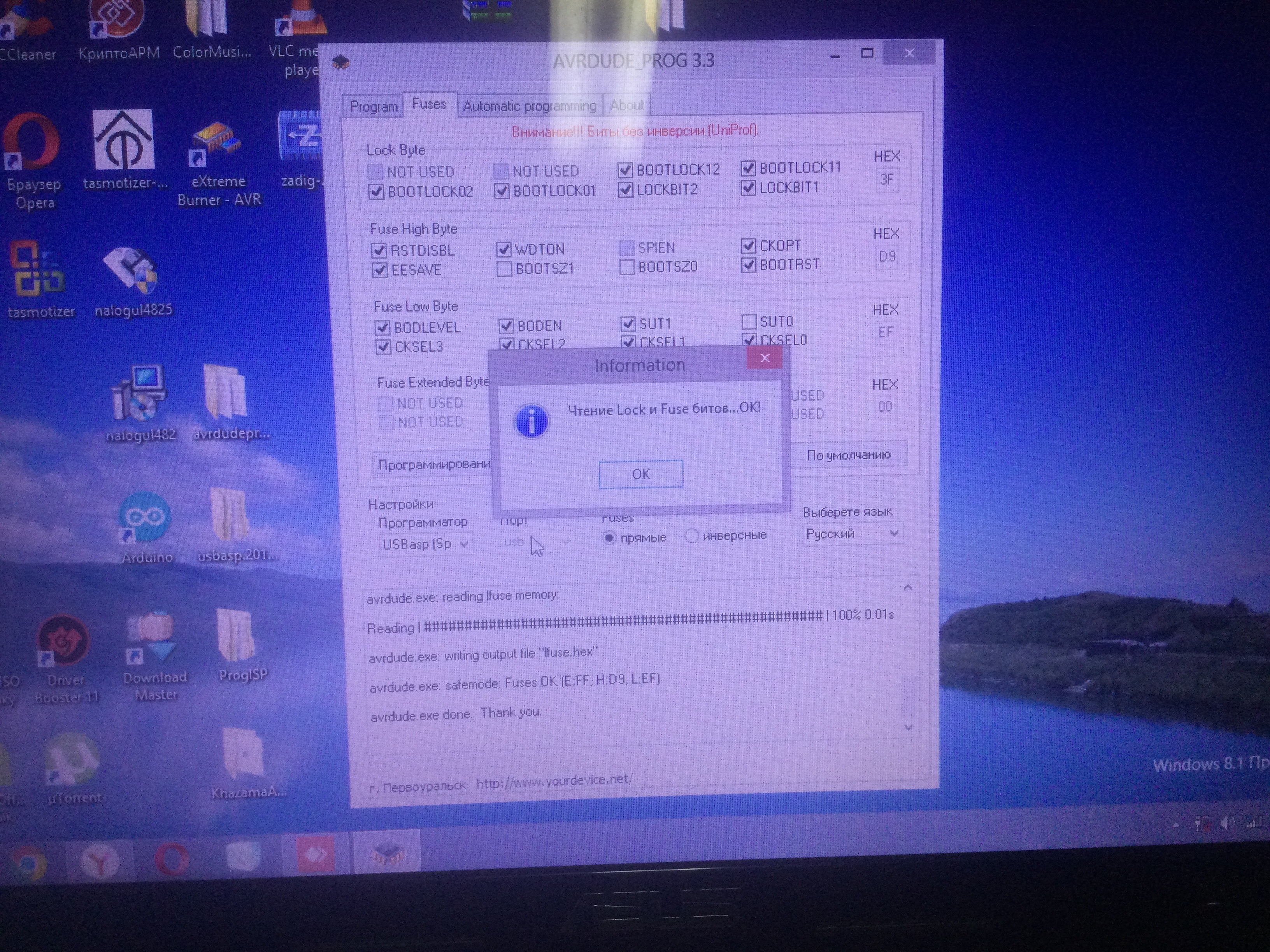

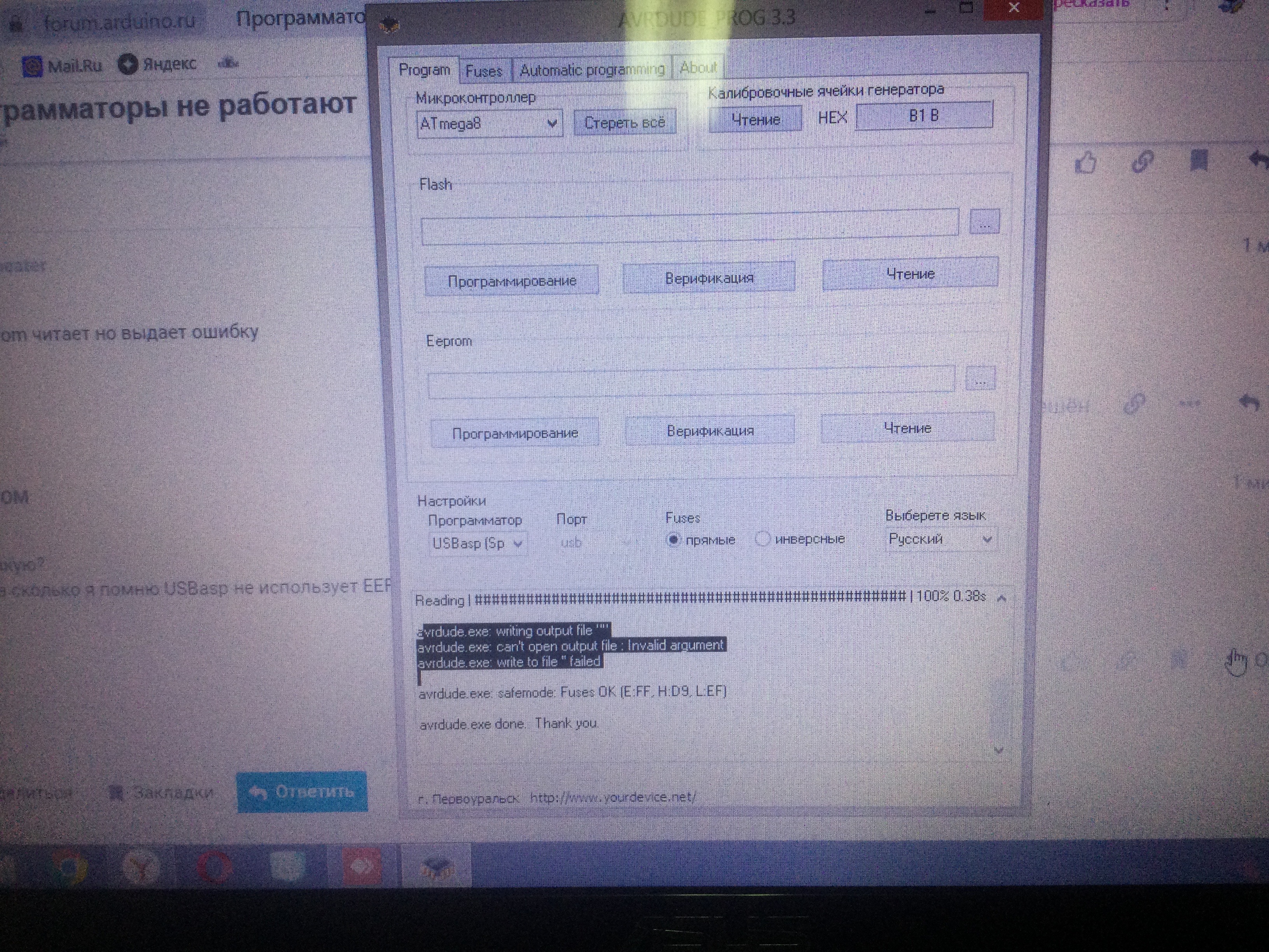

Пробуй фьюзы прочесть
Йеееес!!
Ну вот и всё. Я же говорил - чудес не бывает. :smiley:
Значит и тот МК, что ты через эти USBasp пытался прошить или залочен или неисправен.
так а как его я прошью? как я понял фьзы считаны с того, который будет перепрошиваться?
Тот, который таргет (на котором у тебя перемычка стоит) - вот с него и прочлись фьюзы.
Можешь и прошивку считать, и стереть и новую зашить - делай с ним что хочешь ))

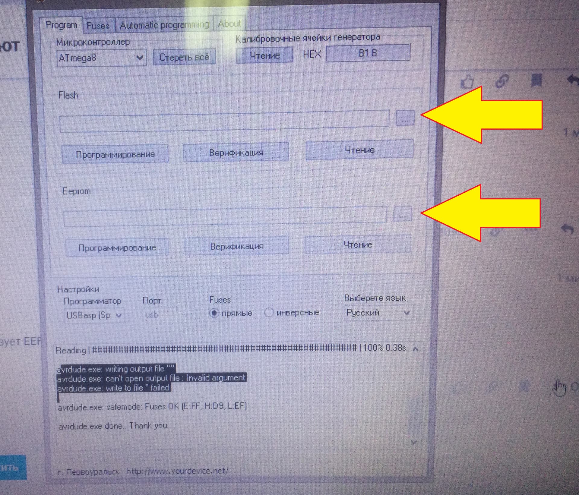

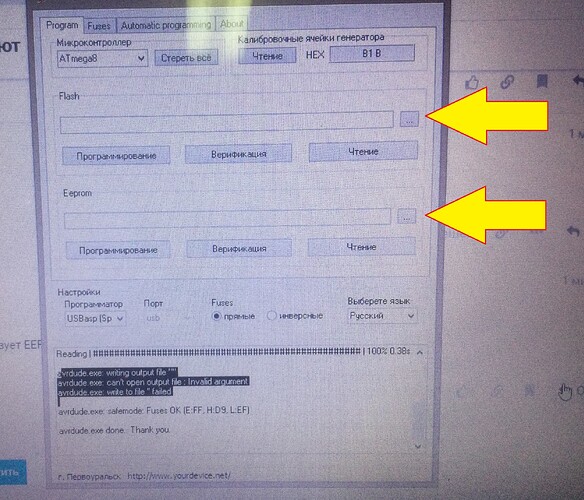

EEprom читает но выдает ошибку
Какую?
На сколько я помню USBasp не использует EEPROM…
Вот куда я стрелками указал - тыкаешь мышкой и выбираешь место расположения и название файла, куда будет прочитана прошивка (верхняя) и eeprom (нижняя).
А так он тебе просто говорит, что не понимает куда прочитанное сохранять :smiley:
