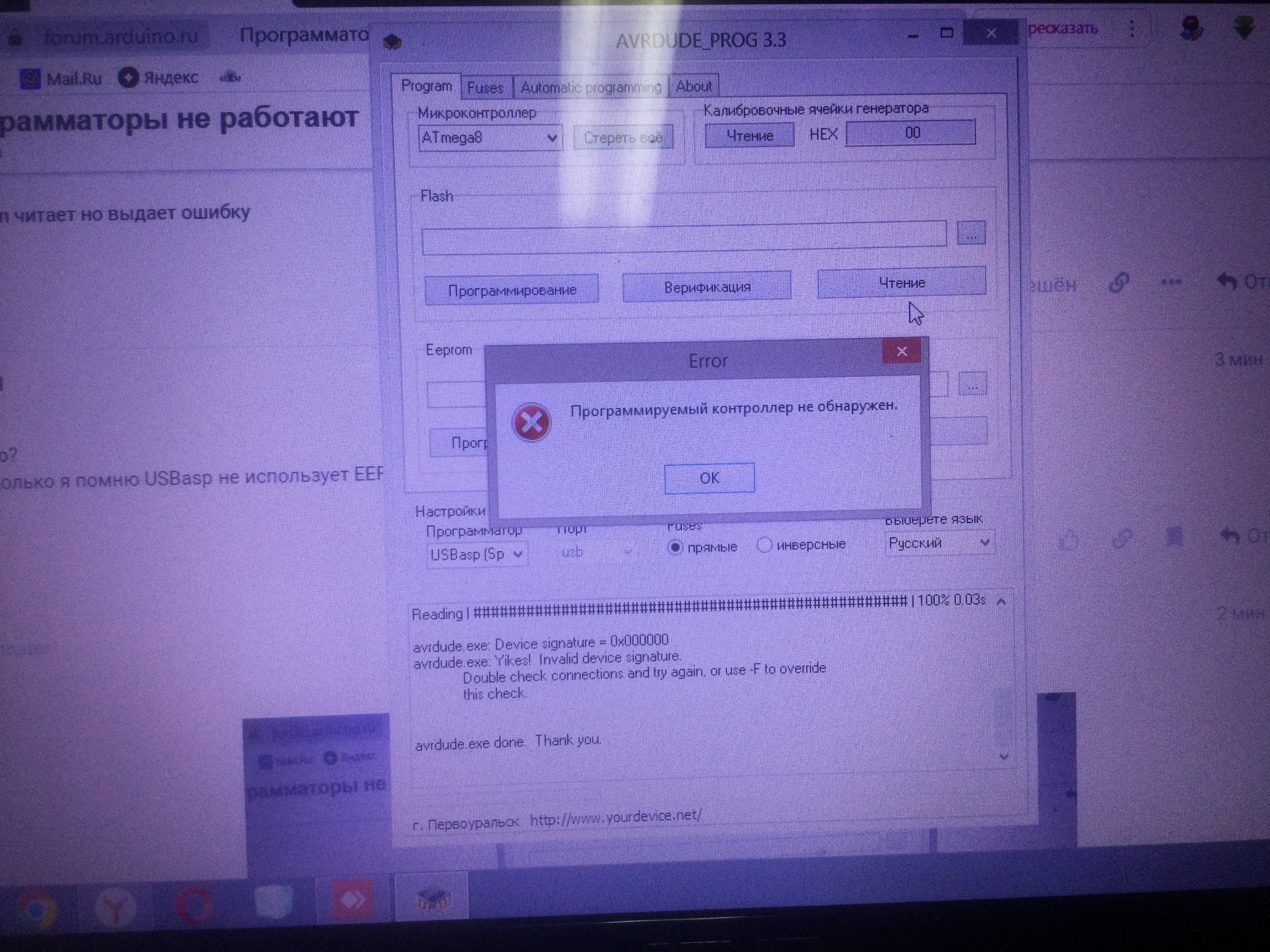

Программаторы не работают
Попробовал считать
Поменял их местами работает. И как теперь программировать??
Без паники и резких движений )))
Читал?
Не пойму(((. А как программировать,если считывается с того на котором перемычка. Он же стоит “программируемым”.
Эээ… брррр
Что за ерунду ты написал?
Который воткнут в USB-порт - он работает как программатор сейчас, второй (с перемычкой) как программируемый мк (то есть вместо него можно подключать любую другую плату с мк для прошивки).
Понял, что я еще не все знаю))
Сохранил прошивки. А дальше как?

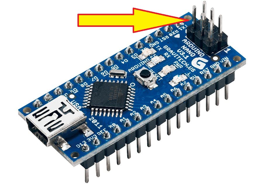

А с Ардуинкой ее надо тоже перепрошивать. Она в IDE тоже не видится. Вернее там при написании скетча одни ошибки
И еще такой вопрос. А надо перемычу ставить , когда будузаливать загрузчик на программатор?
Вот к этому разъему подключаешься через переходник (я видел на одном из фото у тебя его (с 10 пин на 6 пин))

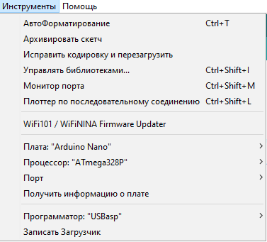

Закрываешь AVRDUDEPROG и открываешь Arduino IDE. Там выбираешь вот такие настройки:
А потом жмешь ЗАПИСАТЬ ЗАГРУЗЧИК.
Жму записать загрузчик и понеслись ошибки
