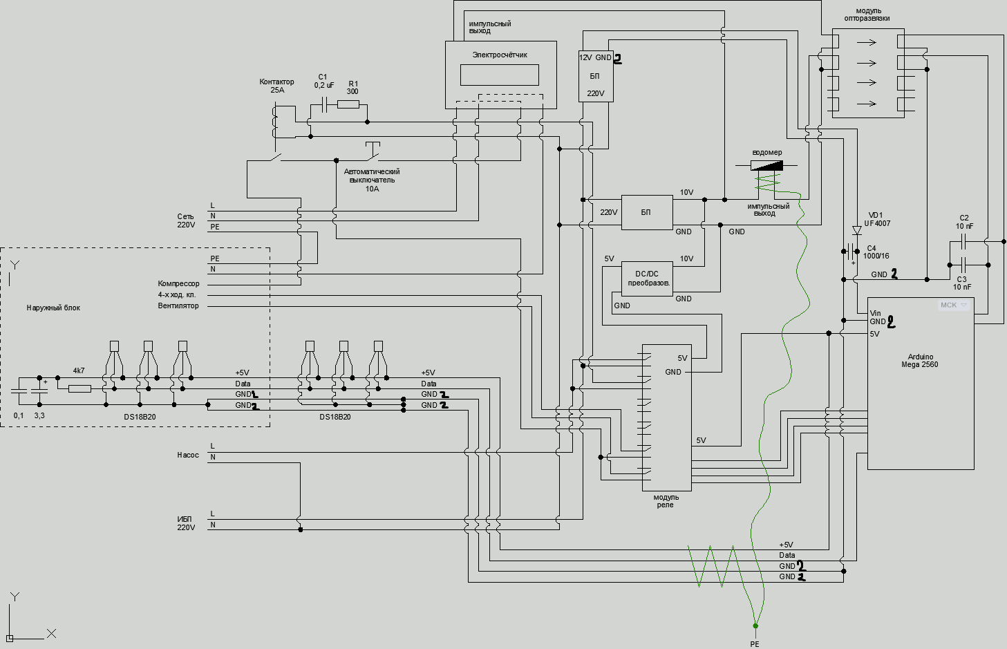

Прошу помощи в отладке Arduino Mega 2560

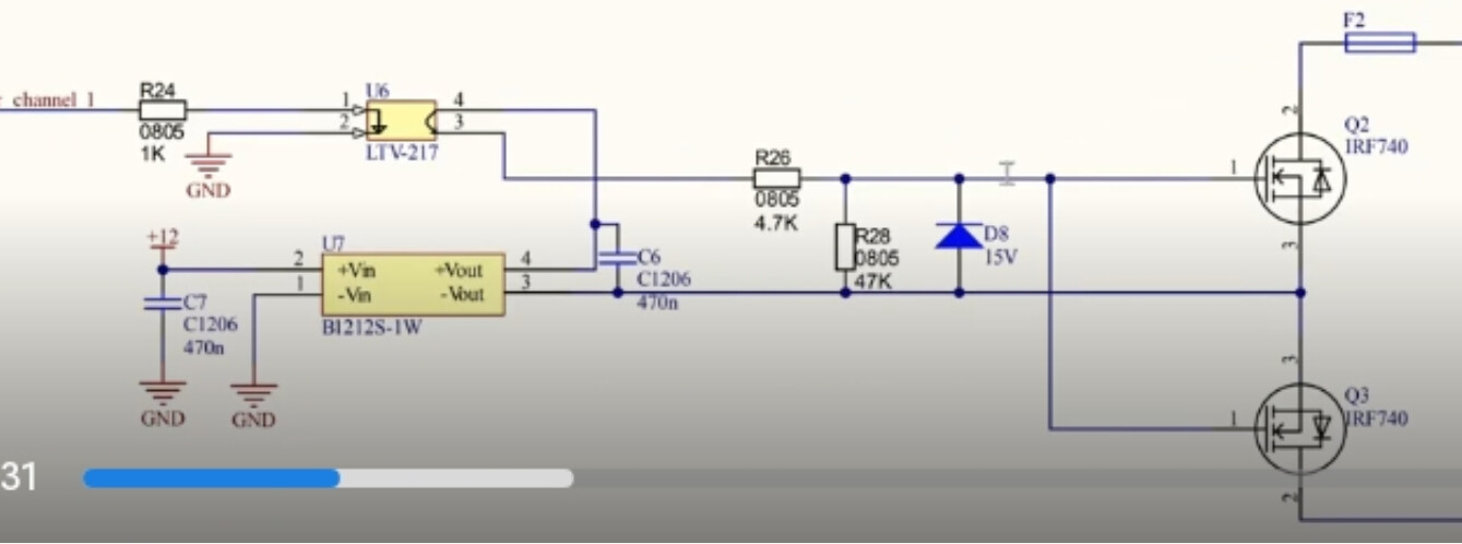

наверное да… они там без пользы… и мы же закончили с тестами ?
я не схемотехник,))) я жду что вы потестируете разделение gnd, экранизацию проводов… или катушек которые в теории могут создавать импульс…
и может еще что посоветуют… не похоже что дело в коде…

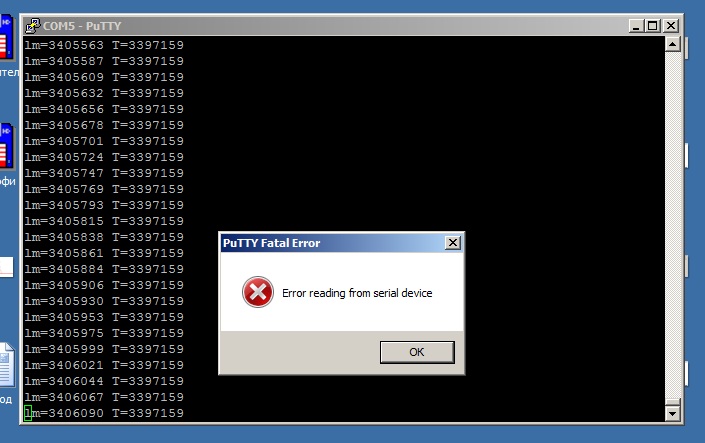

ну и если есть время отдельно можно скорость порта увеличить… так как на уровне атомов я не знаю как работает программа))) но это более логичная причина не работы с монитором порта на мой взгляд…
Serial.begin(9600)
имеете в виду?
да, и более 115200 сделать вроде можно… а то и это мне кажется маловато…
так сразу не помню… это вообще маленькие скорости… можно наверняка еще поднять, или остановитесь на значении 115200
Ну,… судя по всему - код ушёл пока из подозрений.
Так что, по части теста кода- навертное, закончили.
А мои “тесты” вообще… - что-то я не вижу пока конца.
Наверное, всё же - при нормальной схемотехнике - оборудование должно успешно работать как при записи лога в “серийный порт”, так и без этой записи. Насколько я понимаю.
И если это действительно так - то для меня даже лучше, что ошибка прилетает быстро. Не надо долго ждать наблюдать и её выслеживать.
А вот если это взаимоисключающее - что от того, выводится ли лог в “серийный порт”, - происходит нарушение работы всей схемы. Вот в этом случае тогда, возможно - следует увеличивать скорость передачи… наверное.
Сплошные сомнения, в общем.

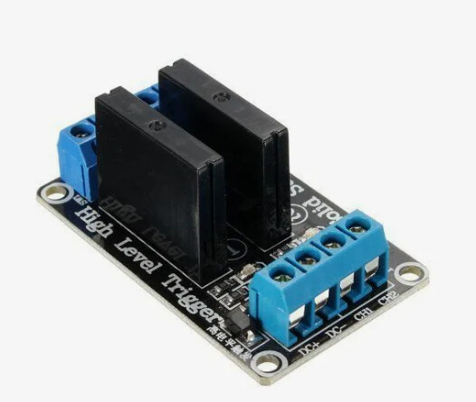

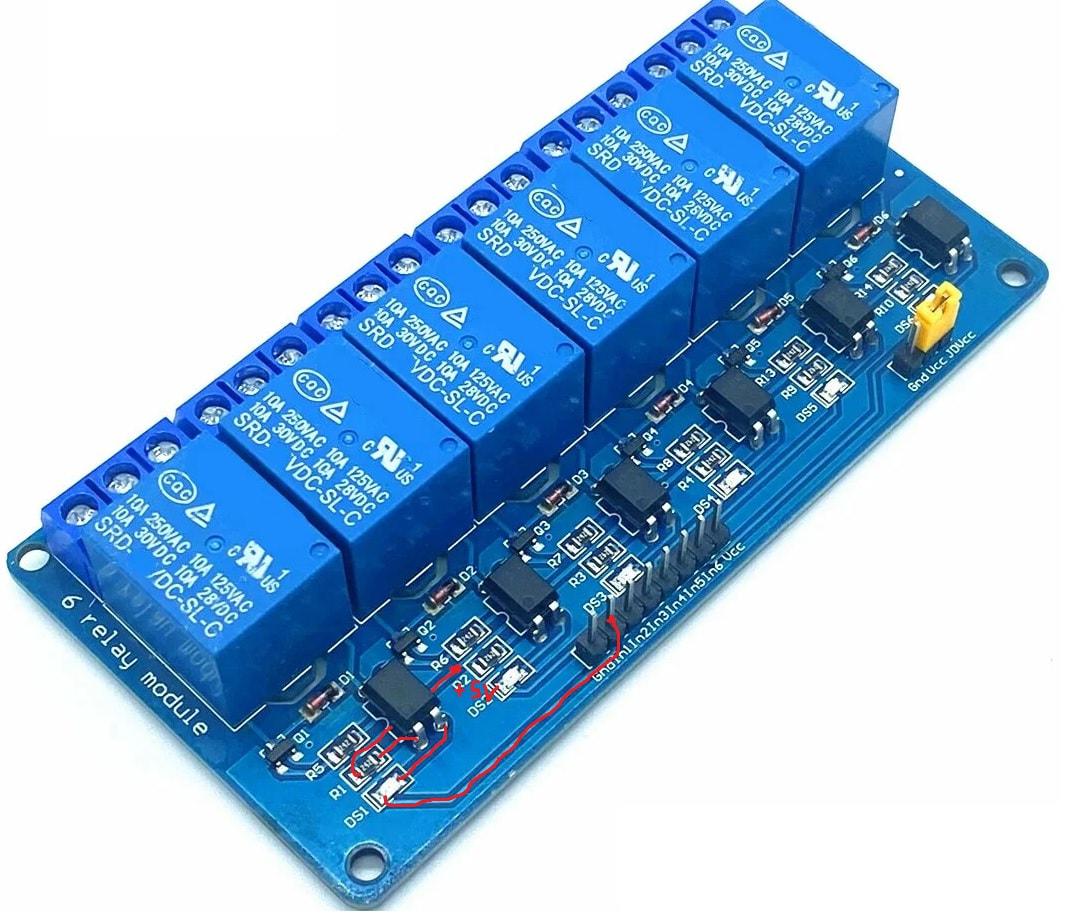

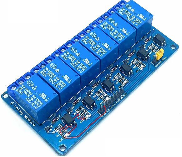

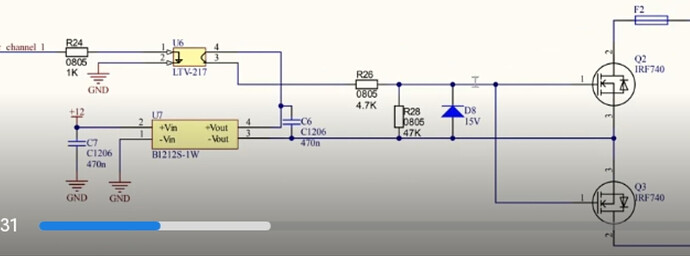

Я пока фото этой платы повнимательнее посмотрел
получается - что +5V от микроконтроллера проходит через резистор, потом через оптрон, потом через светодиод - и уходит на пин микроконтроллера… и действительно - реле управляется низким уровнем… и действительно, по логике тогда - GND вообще не должен в этой ситуации приходить от контроллера на плату реле!
Дома ещё раз уточню повнимательнее… но если я всё правильно понял - ничего резать на модуле реле - не нужно.
Пришёл домой, осмотрел с фонариком дорожки на модуле реле - и пришёл к выводу, что “толстый” был прав - не нужно при моём подключении соединять GND микроконтроллера и модуля реле. Полностью удалил проводок, соединявший ранее GND между Ардуиной и платой реле. Теперь блок питания Ардуины никак не связан с блоком питания всего остального. Оплётку (экран) провода от водомера и витой пары от датчиков температур - посадил на жёлто-зелёный провод.
Схема теперь получилась такая:
Спойлер
Загрузил в контроллер такой код
Спойлер

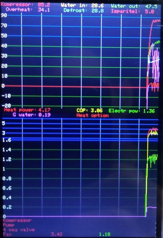

Подключил все сильноточные цепи и запустил систему с записью лога в монитор порта.
К моему удивлению - всё работало стабильно в течение долгого времени. Перед уходом на ужин я сделал фото дисплея
Спойлер
кстати, BABOS - может, поможете мне понять, почему тренд состояния реле (жёлтые линии снизу) - имеет только один пиксель и не двигается влево?
Придя после ужина и взглянув на дисплей - я понял, что была перезагрузка (цикл на дисплее при этом двигался, оборудование в работе)
Посмотрел на лог монитора порта. Он был в застывшем состоянии. Я скопировал его. Вот последние его записи:
Спойлер

Получается, контроллер отработал более 40 минут, при этом ведя трансляцию в монитор порта. Это уже достижение, на мой взгляд.
Параллельно вопрос: почему “loop millis” насчитал 2543157, а таймер 2534228. Куда делась разница? Ведь я на графике - визуально делаю вывод о прошедшем времени по количеству загруженных пикселей. Получается - я не прав, что между двумя вертикальными чертами на графике проходит 1 час?
Наверное - разница - это 10 секунд цикла… они же в какой-то момент сравниваются. Но вопрос всё равно меня волнует - между вертикальными линиями на дисплее разница по времени 1 час?
Судя по логу из монитора порта, сбой прошёл в тот момент, когда должно было наступить время передачи команды от контроллера на блок реле.
а ТЗ то не будет ?))) не понял зачем, и какой код писать на esp
На первом этапе пусть будет проект ТСа. Что имеем = 6 датчиков 18в20 и 6 релюшек. Аналоговые входы (если есть) оставь пока свободными и вЫводы с функцией PWM то-же. Пригодятся потом.
Это для начала.
Уже на чекушку написали, а воз и нынче там! @PPeterr вам в самых первых первых сообщениях писали об исключении физических датчиков - вы это сделали? Убедились, что проблема не в них? Может перестать уже действовать наобум и разбить поиск на части?
Сначала исключить кривость данных со входов: скетч чисто на сбор данных(температура, счётчики и тд), вывод на экран и в лог.
Затем исключить влияние выходных цепей: также скетч только на вкл/выкл реле в разных комбинациях с выводом на экран и в лог.
Потом “совместить эти два скейтча”.
А уже потом искать ошибки в логике работы основной программы. И сторожевой таймер в финальную версию ещё впендюрить.
Либо я не так понял. Либо подумал - что “фигня”, всё у меня само заработает. Теперь готов возвращаться.
Физически отключить датчики - это значит поубирать провода из Ардуино, идущие от DS18B20 и импульсных выходов? А что при этом должно быть в загружаемом скетче тогда?
Без датчиков - я не смогу “дёргать” сильноточные цепи. Если насос туда-сюда включать/отключать ещё можно - то с компрессором так лучше не делать, думаю.
Если подскажите - как именно организовать “физически отключить датчики и погонять” - сделаю, с удовольствием. Но мне как бы ясно это не видно -как организовывать такое.
У меня всего там - сбор данных идёт от 6-ти датчиков DS18B20 и двух импульсных выходов. Всё. Но если датчики - могут без всяких - передавать температуру, то чтобы заработали импульсные выходы - мне надо гонять насос (импульсы с водомера) и какую-то электрическую нагрузку (импульс с электросчётчика). Думаю, и то и то - можно в принципе организовать “извернувшись”… если действительно - правильный ход действий именно такой.

Единственная возможность - это файл протокола (log-файл). Картинка такую возможность не предоставляет. В принципе, такую возможность можно было бы реализовать, если заменить единственную картинку на видео (последовательность картинок), но такую возможность Вы сами отвергли.
Ситуация похожа на следующую: Вам нужно прибить одну доску к другой, но у Вас нет ни гвоздей, ни молотка, ни умения пользоваться тем и другим. Заменить гвозди клеем Вы также не соглашаетесь.
Это - тупик.
Сначала Вам следует научиться вести файлы протокола и только после этого возвращаться к отладке своей программы.

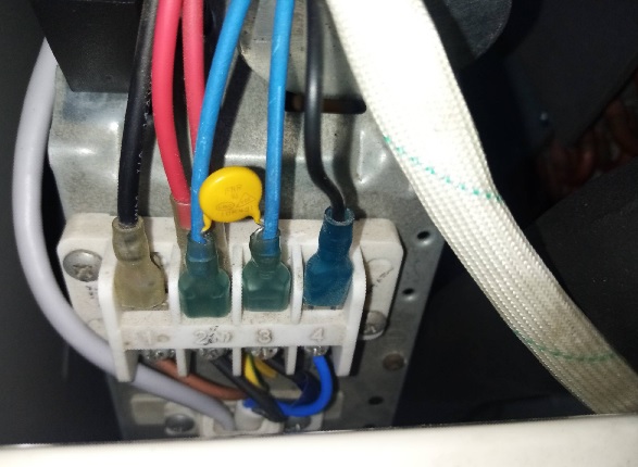

Достал варистор. Планирую присоединить его параллельно катушке индуктивности (приводу 4-ёх ходового клапана) и снова попытаться отследить, где “споткнётся” контроллер.

Залез во внутрь внешнего блока, вставил варистор FNR 10k431 в клеммы, куда втыкается катушка электромагнита привода 4-ёх ходового клапана
По наводке WladDrakula, загрузил на ноутбук PuTTY, разобрался, как сделать так, чтобы она писала лог в файл. Поначалу - совершенно не понял разницы, между чёрным её окошком и монитором порта IDE. Но позже обнаружил - что если перезагрузить контроллер - то PuTTY продолжает запись, в то время как IDE у меня - останавливается. Увидев это - я вернул в код // Детектор причины перезагрузки и принудительно попробовал перезагрузить МК. К сожалению - при новом старте - причину перезагрузки не увидел.
Наладил отображение жёлтых трендов состояния реле, прописал чтобы в порт печаталось состояние реле, непосредственно перед их срабатыванием. Код загрузил такой:

Подключил всю силовую часть. Запустил из программы PuTTY. Пошла запись в файл. Контроллер начал свою программу.
Пока работает, полчаса. Думаю - оставить на ночь.
Не… всё закончилось раньше.
Зайдя в очередной раз посмотреть - увидел такое:
мои предположения, что “PuTTY” сможет писать лог без остановки - не оправдались. Контроллер был в работе, а запись лога остановилась.
Последние строчки из файла лога:
Спойлер
lm=3391975 T=3387098
lm=3391997 T=3387098
lm=3392021 T=3387098
lm=3392044 T=3387098
lm=3392066 T=3387098
lm=3392090 T=3387098

>>> Step 5: Graphics reset, Cycle END
lm=3397163 T=3397159

Ну что можно сказать… Примерно 56 минут проработал МК до сбоя.
Судя по значению параметра “relay” как раз в момент останова - на реле должна была прийти команда “relay10” а до этого было “relay1010”… по всей видимости - пришла команда bitClear(relay,2) - это останов компрессора. То есть, по всей видимости - ошибка пришла в момент отключения компрессора…
Хотя, я там с этими битами не уверен… во-первых печатает не все 8 чисел… а во-вторых, там вроде, нулевой бит - самый правый. Поэтому - подскажите пожалуйста, какой бит стал равен нулю при переходе от “1010” к “10”.
Всё же придётся вам сделать полную развязку управления вашего клапана и заменить контактное реле вот таким бесконтактным.
Только тогда кончатся ваши мучения. А я бы заменил все релюхи. Данная схема управляет как переменным током, так и постоянным с напряжением 1-250 вольт. Только транзисторы берите с ёмкостью не менее 1000 рF (по даташиту >1400, а лучше больше) на рынке много перемаркированных полевиков. Если 12 вольт нет, то ставьте преобразователь B0512S-1W. Оптопара 817 или 814 подойдет.
Подскажите, а модуль с твердотельными реле “зеро-кросс” подойдёт для решения моей проблемы?
