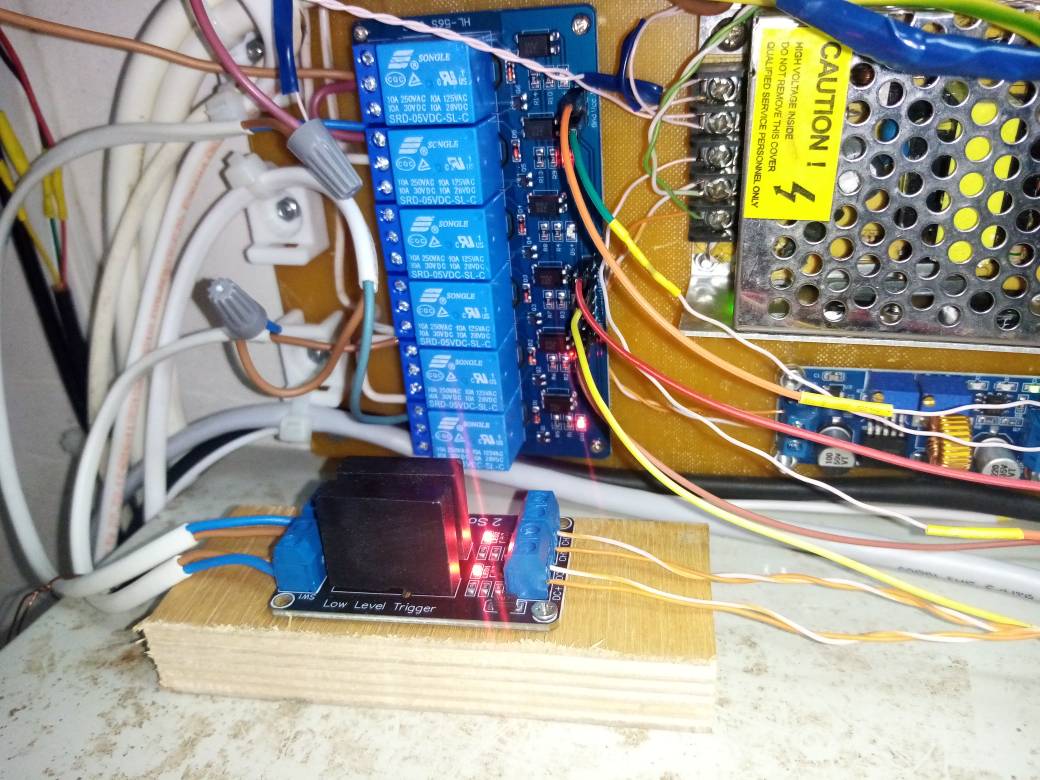

Если ваши потребители управляются переменным током до 2 ампер, то подойдёт. Там внутри этих реле стоит симистор. Если постоянка, то нет.
Скорее 1 ампера - радиатора там нету. Если свыше, то нужно брать нормальные твердотельные реле
Только нужно выбирать с запасом по мощности - опять же перегрев никто не отменял, и внимательно смотреть, что выбираете - на постоянный или переменный ток нагрузки, постоянный или переменный ток сигнальной линии.
Опторазвязка внутри имеется
Проверил аккуратно по коду. Всё же, в момент “Error reading from serial device” должно было быть выполнено выключение насоса.
После relay=00001010 в шаг 4 в этом цикле должно было прийти relay=00000010
// Шаг 4: управление реле (9-10 сек)
if (millis() - Timer >= 9000 && millis() - Timer < 10000 && Flag4 == true) {
Serial.println(">>> Step 4: Relays");
digitalWrite(48, bitRead(relay, 0) ? LOW : HIGH);
digitalWrite(49, bitRead(relay, 1) ? LOW : HIGH);
digitalWrite(50, bitRead(relay, 2) ? LOW : HIGH);
digitalWrite(51, bitRead(relay, 3) ? LOW : HIGH);
Flag4 = false;
То есть - должно было произойти digitalWrite(51, HIGH);. А пин 51 - это насос, HIGH - это его выключение.
переход от 1010 к 10.
Было:
relay = 1010(биты:1 0 1 0→ бит3=1, бит2=0, бит1=1, бит0=0). -
Стало:
relay = 10(биты:0 0 1 0→ бит3=0, бит2=0, бит1=1, бит0=0).
Если сравнить два значения, видно, что:
Бит 0 (Вентилятор): был 0, остался 0.
Бит 1 (Клапан): была 1, осталась 1.
Бит 2 (Компрессор): был 0, остался 0.
Бит 3 (Насос): был 1, стал 0.

кхе кхе, что то я читаю, и теряюсь… не обладая полнотой картины, вот вам описание может будет полезно)))
PPeterr вообще я еще потерялся в логике ваших действий…)))
вот вы если нашли проблему с каким то реле, сообщение не найду, но оно вроде было, ну так вот если вы нашли какую то проблему, вы стали пытаться ее решить или нет ? а если стали то как ?
кинуть экранированные провода пока что не хотите ?
есть такое предложение, взять и обмотать реле проводом, (просто проводом в оплетке, что бы не к чему не прикасался и не куда не подключая)
что бы во время импульса того проблемного реле, провод поглощал ток и превращал в тепло… не факт что поможет, но вроде лайфак быстрый…
Это сомнительны аналог.
Во-первых, существенно меньшие скорости. Правда, заранее неизвестно, насколько это критично. Но, коль скоро Вы уже пишете в Serial значения millis, то логично было бы проанализировать полученный протокол именно с точки зрения - успевает ли Serial сделать все, что нужно.
А во вторых - требуется дополнительный постоянно включенный ноутбук, работа с которым, опять же, происходит в ручном режиме.

Там, в штатном режиме было relay = 1111 (всё оборудование включено).
Затем отключился компрессор и вентилятор (это всё правильно).
Потом ещё через 6 циклов (60 сек.) - должен был выключиться насос. И это тоже всё соответствует коду:
if (HeatOptionPauseFlag == true && digitalRead(51) == LOW && millis() - HeatOptionPauseStartTime >= 60000) {
bitClear(relay, 3); HeatOptionPauseStartTime = millis();
вроде, всё нормально. Тут и произошёл “Error reading from serial device”.
Я не вижу попадания в функцию “Stop”.
Совершенно точно могу заявлять - что была конкретная проблема - останов применрно на 40-ой секунде кода, в момент включения реле четырёхходового клапана. Но эта проблема - ушла после того, как я разделил “GND” контроллера и платы реле. Для решения проблемы с 4-ёх ходовым клапаном - был подключен варистор параллельно катушке клапана (такая рекомендация была в интернете).
Как сегодня с утра выяснили - вчерашний “Error” не был связан (по всей видимости) с катушкой 4-ёх ходового клапана. А больше теперь похоже - что “Error” случился в момент размыкания реле, управляющего насосом.
Хотя - вот, Вы подкинули так же идею “ошибки кода”. Но я не вижу этого чётко.
У меня кинуты экранированные провода к датчикам температуры и к импульсному выходу водомера. Правда, я тут задавал вопрос - но так и не понял, куда цеплять эти экраны - к GND либо PE.
Я уже упоминал - похоже, вчера останов аварийный - случился не по вине 4-ёх ходового клапана, а по вине насоса.
Я уже думаю насчёт применения твёрдотельных реле, если это поможет снять проблему. Я так понимаю - если они подключают и отключают нагрузку в момент прохождения фазы через ноль - то импульса быть не должно.

присоединил имеющийся у меня модуль с двумя твердотельными реле. Подключил через этот модуль насос и 4-ёх ходовой клапан (устройства, на которые есть подозрения, что их включение/выключение влияют на работу контроллера).
Загрузил вчерашний код. Подключил всё оборудование. Веду запись лога в файл.
Посмотрим, что случится…

По моим вчерашним опытам. Опять постигла неудача.
Подходя в очередной раз посмотреть как дела, увидел, что примерно через полчаса после старта, произошёл останов дисплей отображает - что останов произошёл по причине отсутствия электроснабжения сильноточной цепи.
При этом также наблюдаю - блок твёрдотельных реле - светодиод горит, но насос не крутится (водомер на месте). То есть - замыкания контакта нет. А проводами у меня подключено так - что контактор компрессора может быть замкнут толко если есть напряжение на насосе (дополнительная схемная защита). В итоге - реле (которое твёрдотельное) в какой-то момент разомкнулось (хотя должно было оставаться замкнутым - светодио горел), насос остановился, соответственно разомкнулся контактор компрессора. Программа увидела - что команда на включение компрессора есть, а электрическая мощность через электросчётчик не потребляется - сработал алгоритм останова по причине отсутствия электричества. И это хорошо - что сработал.
Я взял отвёртку и ей пошевелил пластиковую чёрную штуковину - твёрдотельтное реле. Оно то срабатявает (замыкает контакт), то не срабатывает. В зависимости от шевеления. Контактор при этом исполняет “тремоло”. Блок этих твёрдотельных реле новый - недавно получил с “Озона”. Расстроился.
Ещё. Померил управляющее напряжение на модуле твердотельных реле (USB уже был вытащен из ноутбука). Заметил - в момент старта программы это напряжение было ок. 5 В. Но примерно через 2 минуты после старта - это напряжение просело до 4,2 В. Я тыкнулся непосредственно у контроллера, - там так же 4,2 В. Тогда я вытащил дисплей из разъёмов контроллера. Напряжение при пуске и далее по времени оставалось в этой ситуации 5,6 В. При этом, напомню, контроллер питается через Vin от блока питания 12 В.
Что-то мне всё это не нравится - блок твёрдотельных реле то работает, то не работает (по сути - неисправен). Питание через встроенный стабилизатор контроллера - плавает, проседает, а без дисплея - нгаоборот - повышенное. Присутствуют вопросы о дееспособности плат.
