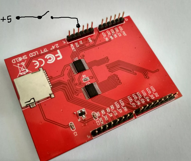

Дело в том, что используемый мною раньше дисплей 2,4" - я очень легко отключал - то есть в то время, когда мне не нужно смотреть на дисплей, я нажимал кнопку, которая прерывала подачу +5В на пин модуля дисплея. Дисплей при этом полностью погасал. При нажатии кнопки (подачи напряжения на пин +5В) - дисплей загорался и на нём отображалась нужная информация.

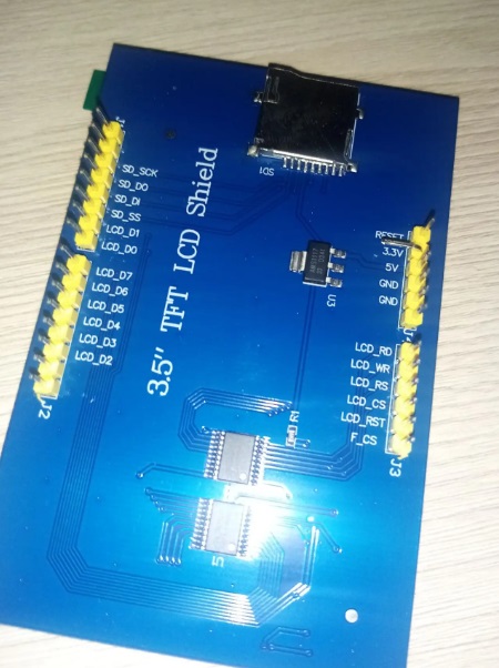

Аналогичным образом - я планировал поступить с дисплеем 3,5", с которым работал в последнее время. Посадил на ту же кнопку пин +5В с модуля дисплея (разорвав контакт между МК и модулем дисплея). Всё собрал, вставил. Каково же было моё удивление - когда я увидел, что не имея напряжения на пине +5В, модуль дисплея 3,5" работал как ни в чём не бывало - экран светится, всё отображает.
После этого я стал чесать “репу”. Начал думать про пин +3,3В. Загнул штырёк так, чтобы и на пин +3,3В не поступало напряжение
Вставил, воткнул. И снова был разочарован - дисплей работает, всё отображает, светится.
Получается - я убрал напряжение с пинов +5В и +3,3В модуля дисплея - а он при этом продолжает работать так же как и ранее. Как такое может быть?
Как мне сделать так, чтобы была возможность полностью отключить подсветку дисплея?
Дисплей находится в комнате и нужно - чтобы он совершенно не светился в темноте, когда на него не надо смотреть.

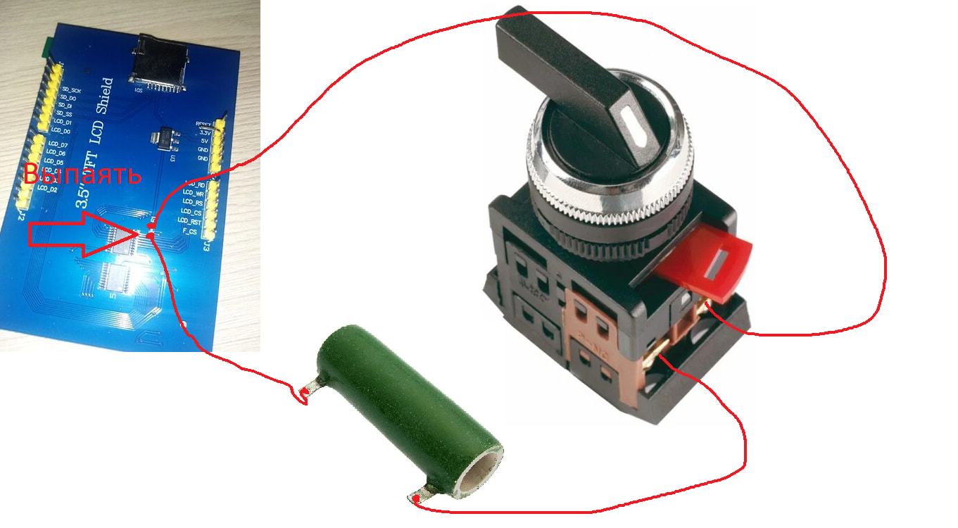

Если резистор R1 низкоомный, то, скорее всего, это на подсветку. Отпаяйте и гляньте (раз уж так смело питания лишали - инициализация!?, не, не слышал) :slightly_smiling_face:
Да у него инициализация, на сколько я помню, в майне крутится :smiley:
Отключай GND.

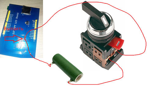

Встречал также на просторах интернета - что на подобных платах подобный резистор может отвечать за подсветку. Спасибо.
Но куча вопросов - отпаяв этот резистор, что дальше делать, чтобы выключать подсветку? Какое питание надо подавать/обрывать до/после этого резистора?
Думаю - это проще всего, чтобы попробовать. Там, правда, два штыря GND. Видимо - отключать придётся оба.
И остаётся вопрос - а как дисплей светился, после того, как я ему отключил питание 5 и 3,3? Он что - через цифровые пины ток на подсветку получал?
Точно!!! Это ведь проще чем один выключатель в разрыв цепи с резистором! Да и дисплей потом новый тоже проще купить ибо что будет на выходе конвертеров без земли? Отрубания питания дисплей выдержал, а вот земля-матушка не простит. Да и инициализация опять, будь она не ладна. :grinning_face:

Да пожалуйста. НЕ ИГРАЙТЕСЬ С ПИТАНИЕМ !!! Рвите цепь подсветки!

вот так подключён давнишний дисплей. И нормально работает (включается и выключается без остановки кода МК)
