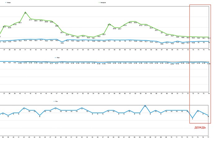

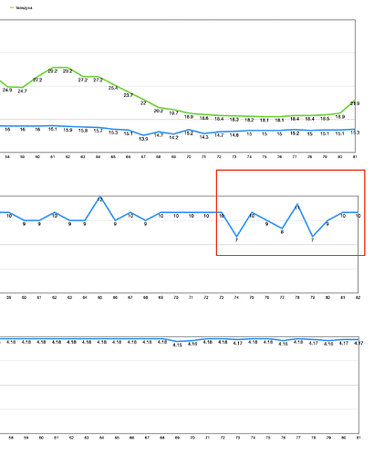

Простая антенна для SIM800L
Бл… Ацетон тебе в глаза перед сном в виде капельницы в помощь.
В ж#пу, надоело кирпичу рассказывать о жидкостях….

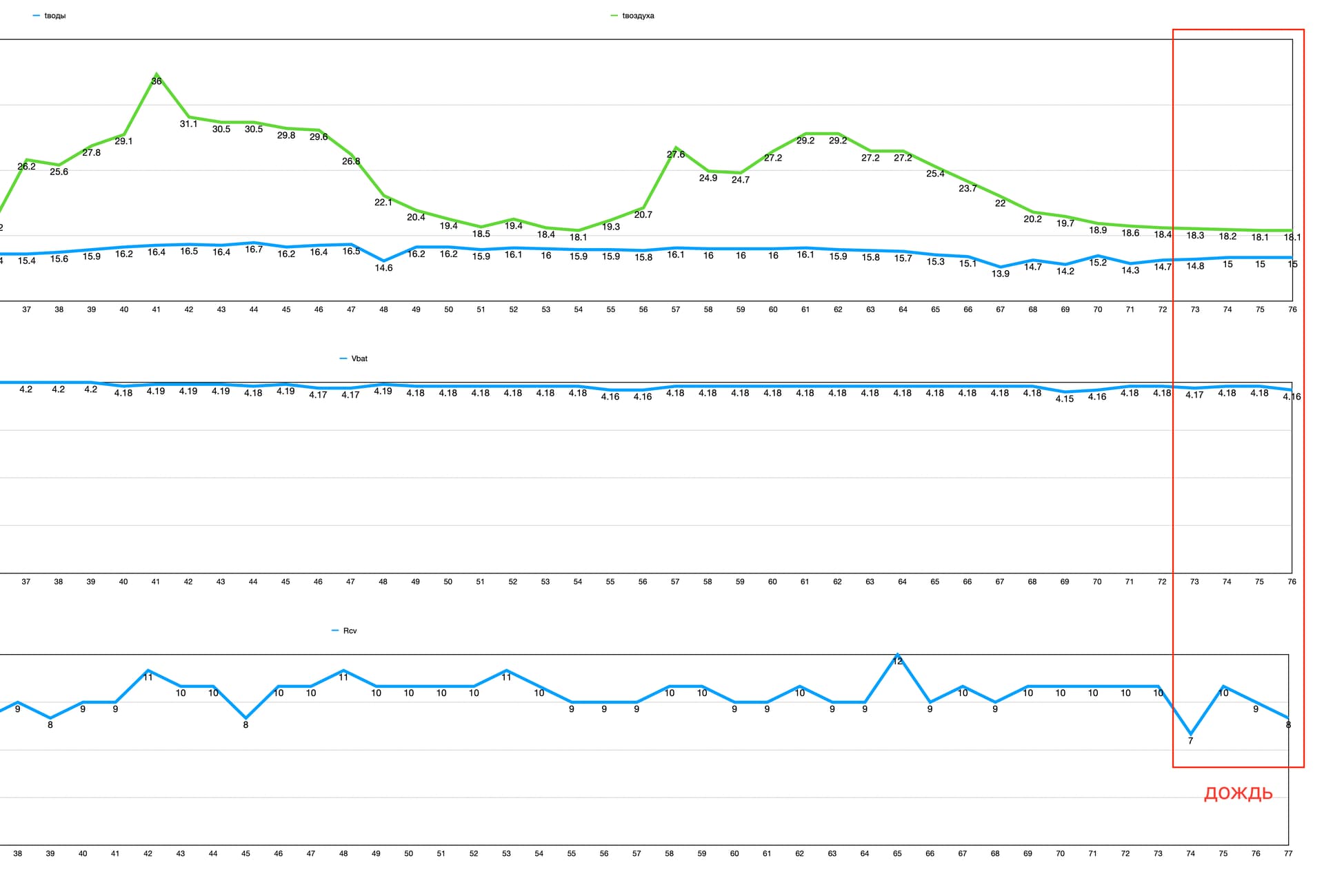

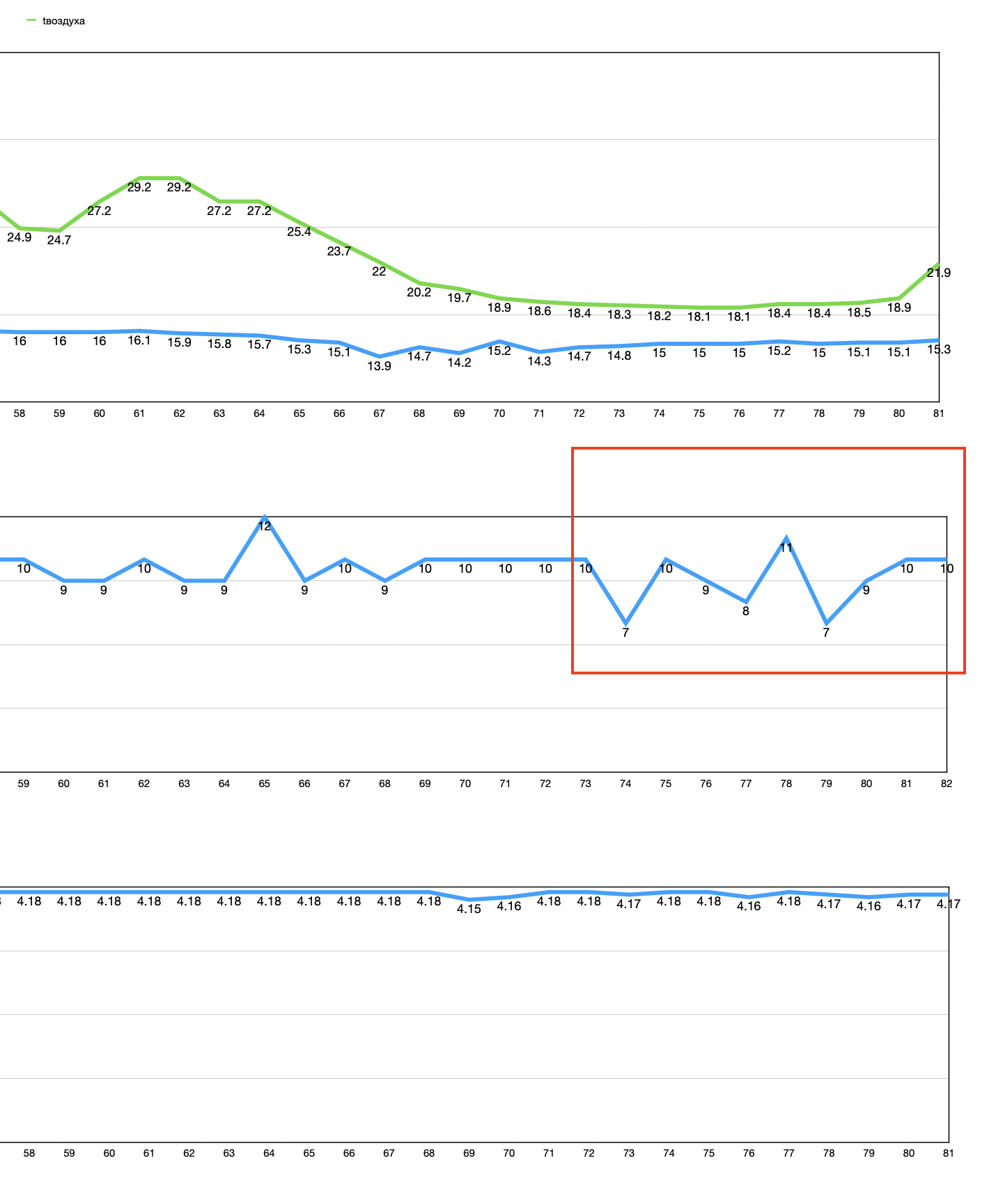

В погоднике “сильный дождь”, но выдача СМС продолжается!
Значит вы достигли полного успеха. Листья сами по себе преграда ВЧ-сигналу, а мокрые, да еще в дождь - втройне.
Пока да, но дождь продолжается. Обещают 2-3 дня. Посмотрим!
..уже “Слабый дождь” пишут. Всё идет норм, без пропусков СМС.
…ну вот, всё работает. А у меня было ещё столько идей!™
