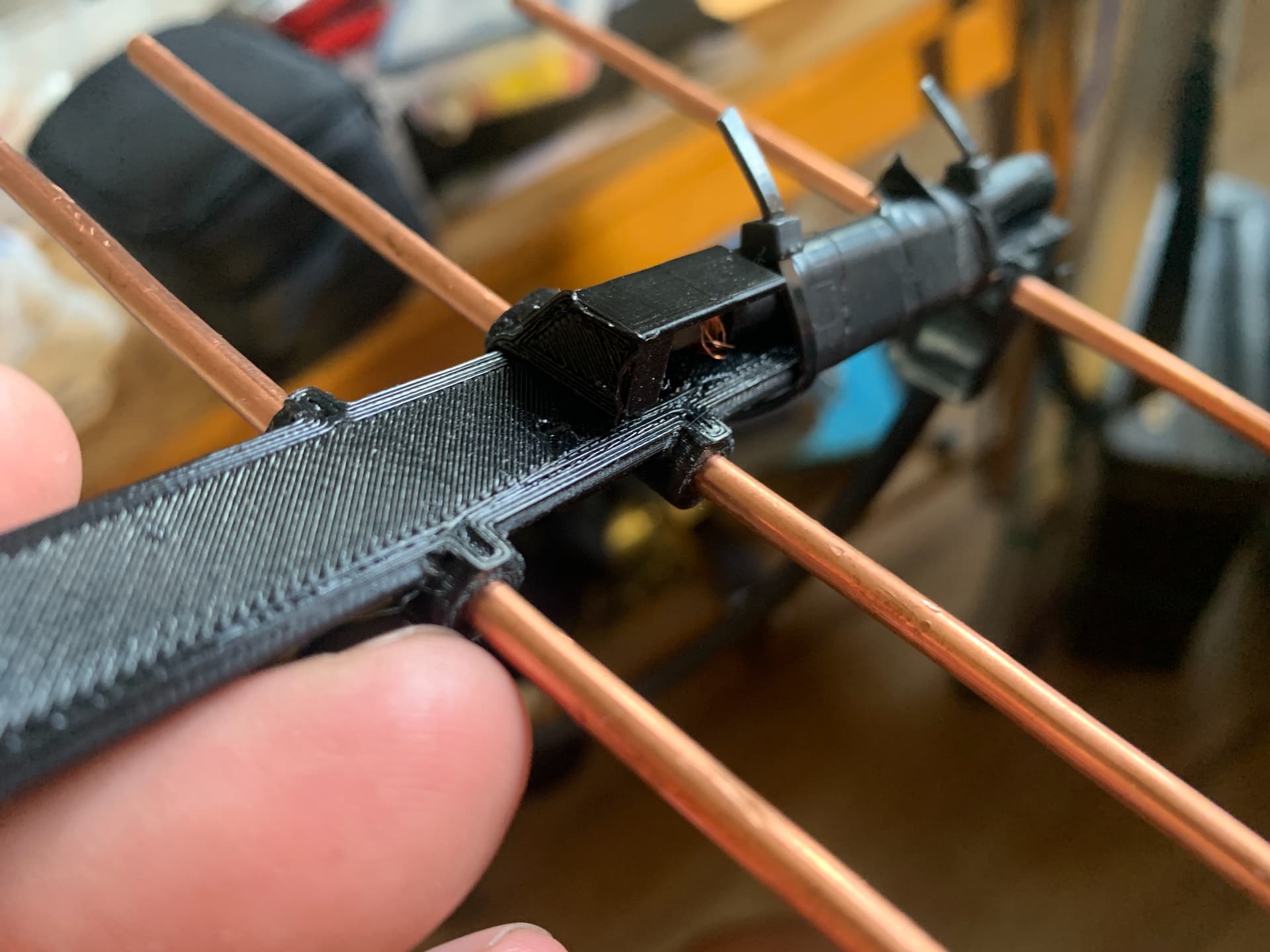

У меня AON-2 Flight Bear, 15т.руп. Маленький, тихий, 6кг весом, 19х19см размер печати. Не быстрый, но ИМХО они все тормозные, разницы, если для себя, то большой нет, я дольше рисую в СолидВорке.

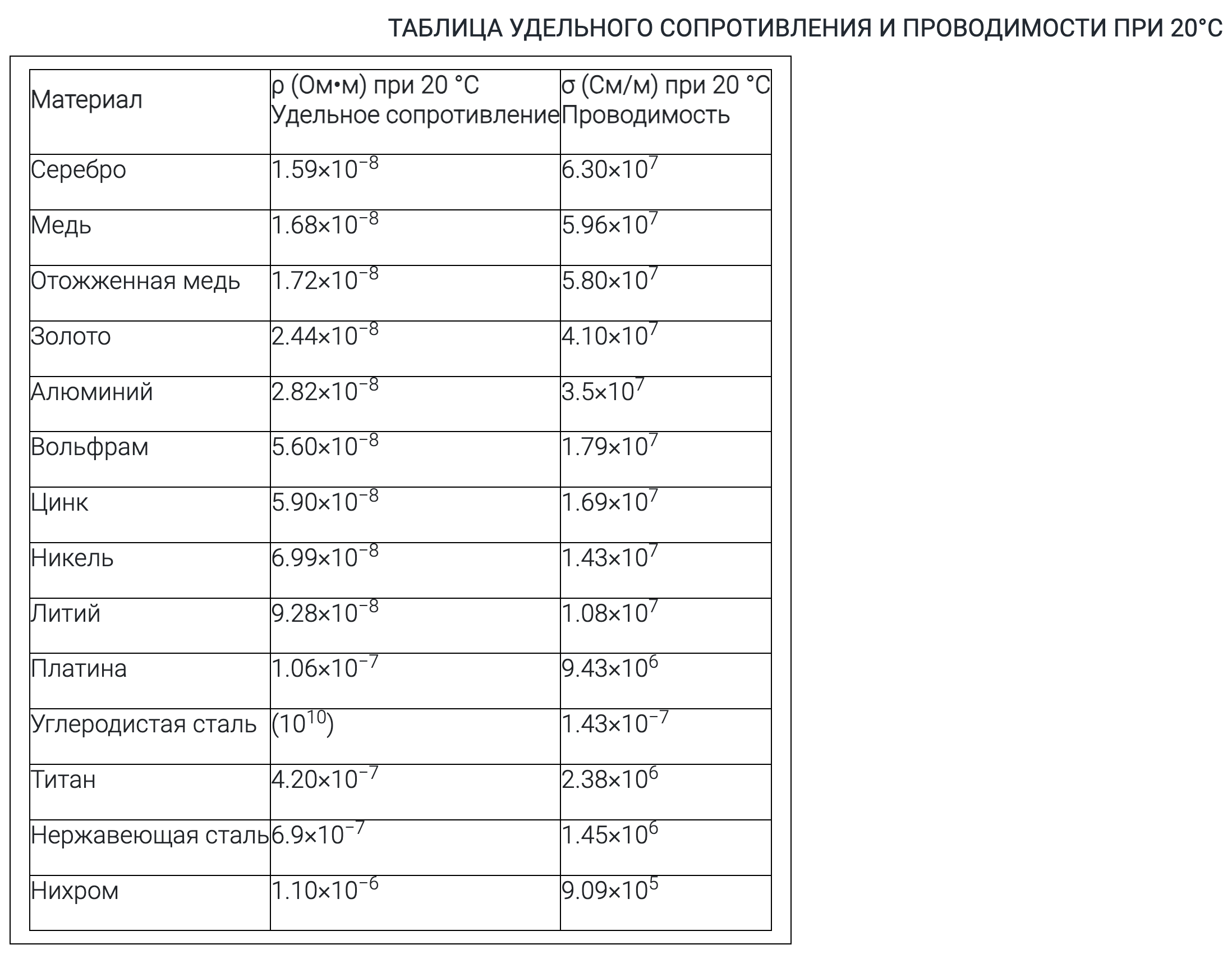

Медь лучший проводник, чем алюминь, но хуже серебра, конечно. (с удивлением обнаружил, что ненамного медь от серебра по проводимости; но конечно окисляется больше, чем серебро, хотя то тоже вроде “чернеет”..)

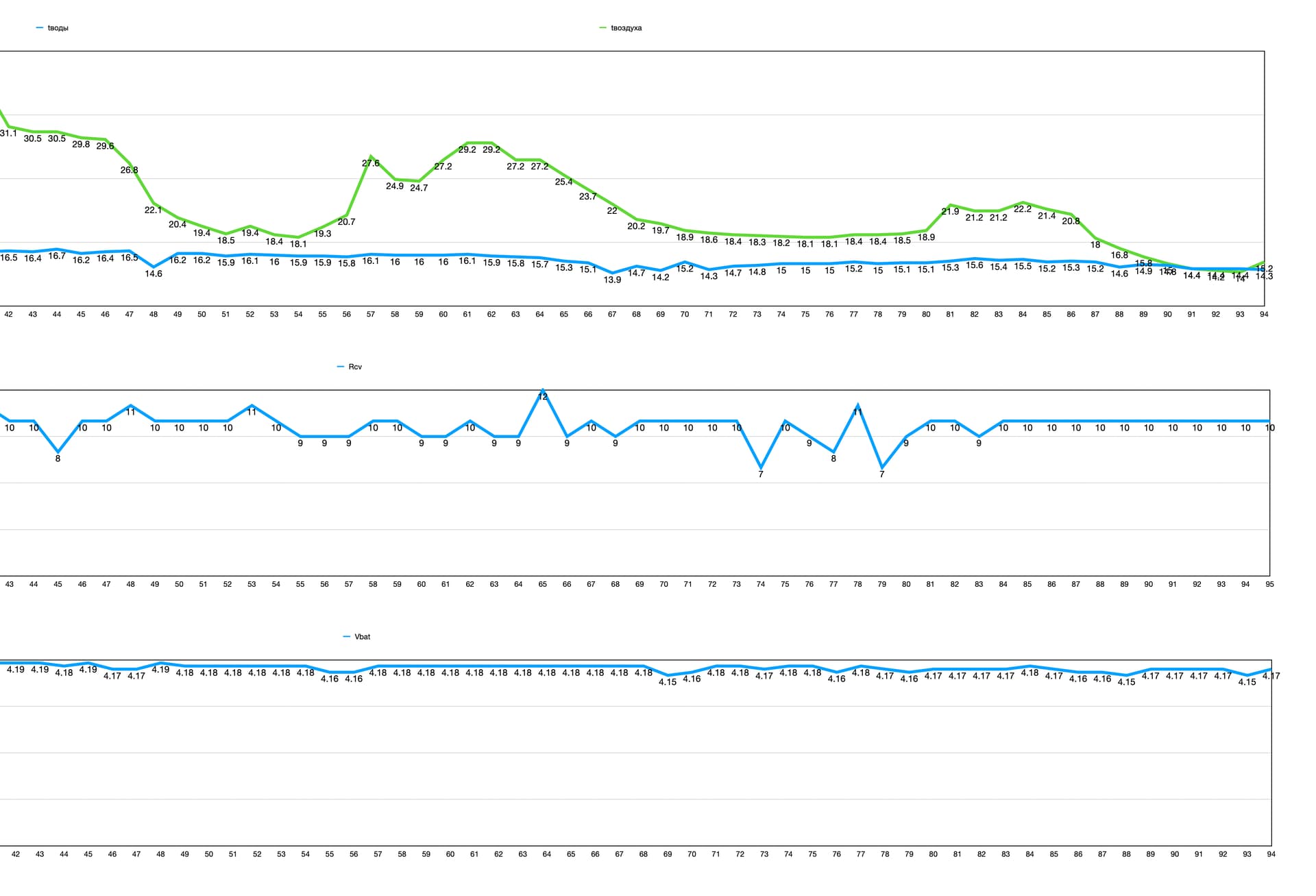

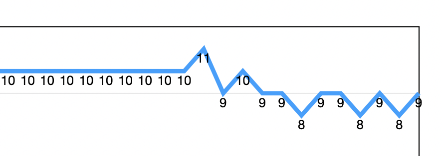

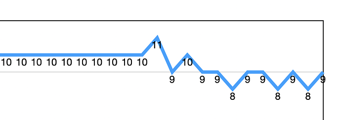

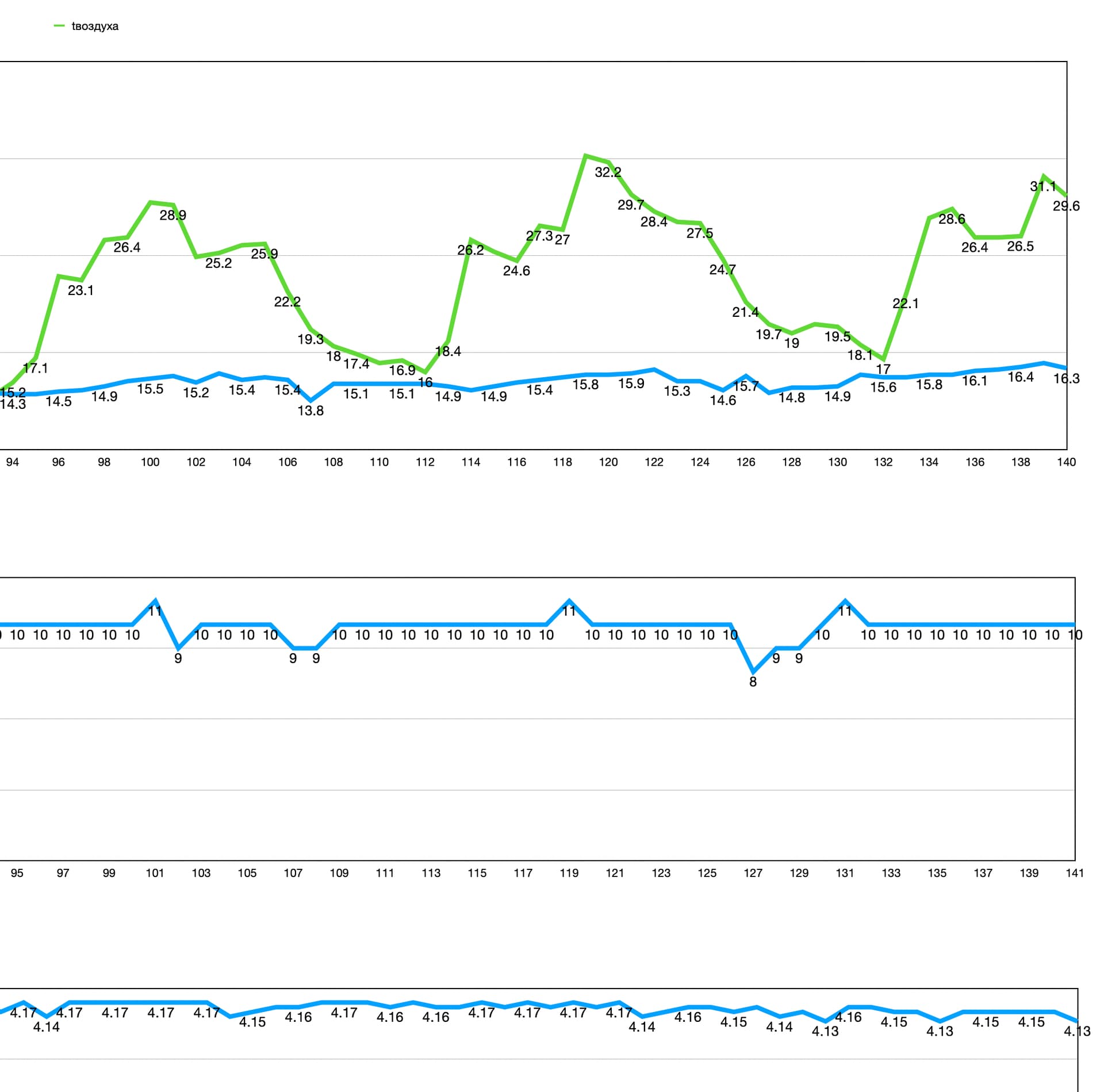

После дождя уровень приема стал стабильно ==10, видимо медь окислилась ахаха.

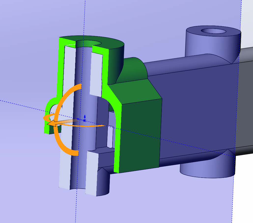

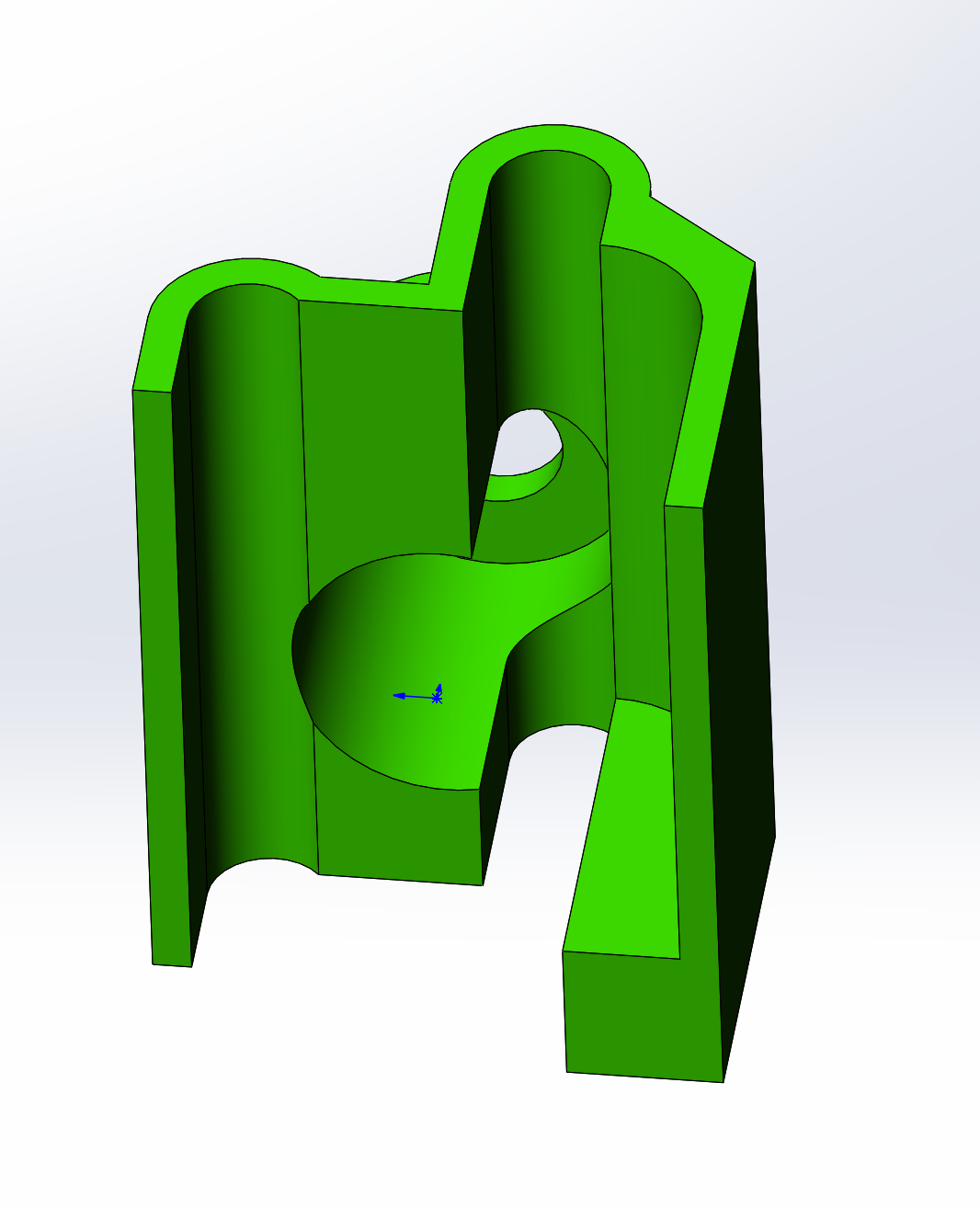

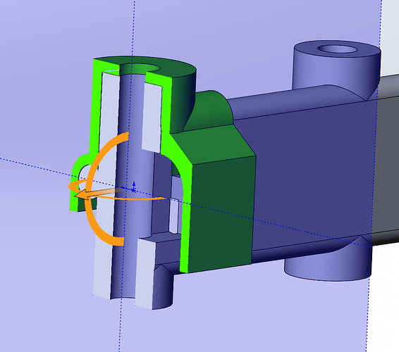

Вот крышечка красивая, рисовал часа два:
СМСки перестали приходить с вечера вчера. Сегодня с утра чета меня дернуло: думаю, лодку не распрягал, поеду посмотрю. Может антеннка вниз опустилась, я ещё затянул М3 от руки, всё паранойю по этому поводу.
И что вы таки думаете?.. только я активировал лодочку, подхожу к айфону в авто и обана! куча СМСсок, со вчера ещё которые! И ни одного разрыва™!
Теле2 курьва! Пока не доехал до речки, а она в другом регионе, чета не доходили. Теперь ходят.
Ну ладно, так прокатился, обещали дождь, но не выдали, к щастью. Тепло.

не, у меня не забалуешь! Тут питание на SIM800L подается раз в час, ему зависать некогда )) и в случае неответа тоже пере-инициализация со сбросом с него питания.
Плюс тут СМСки выдаются без запуска сессии GPRS, т.е. “сессии интернета”, тк при слабой связи она и не запустится.

здесь СМС достаточно, не вижу смысла тратить батарейку на GPRS. Да и 12 ед тут нет устойчивых. Хорошо что в дождь пробивает и то ладно.

В программке Cura увидел Профили, поигрался с ними - вместо моих 5.5 часов получил в режиме Coarse (грубый) … 1ч40минут! “Тут и сел старик”©
Мне для технических всяких платодержалок и антенн такого качества за-глаза. Не думал что будет такая “драматическая” разница!

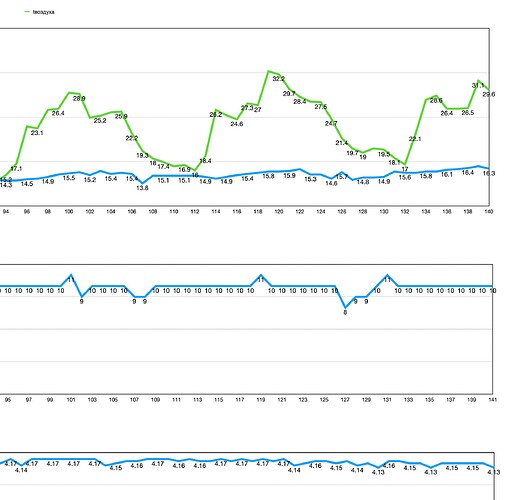

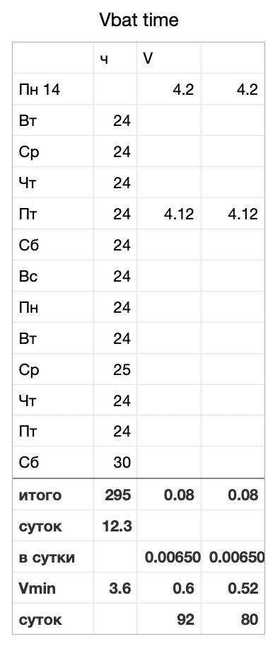

P.S. машинка с новой антенной работает как часы, и по линейному расчету проработает чуть не до зимы, 92 суток (остаток 80 суток):
