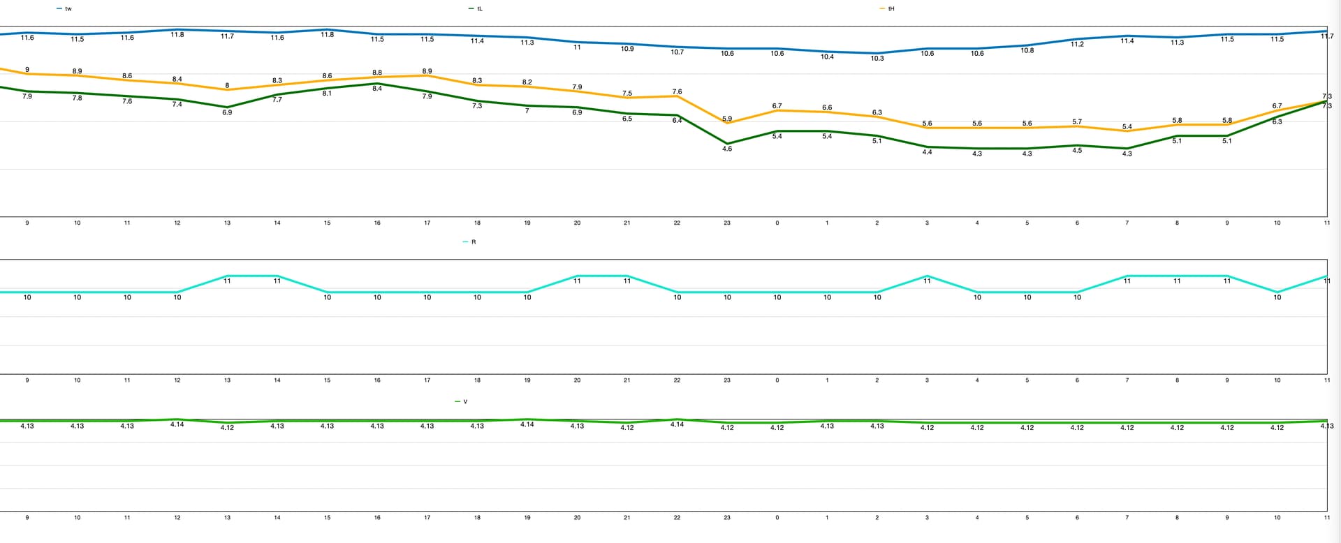

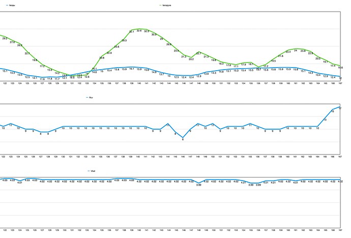

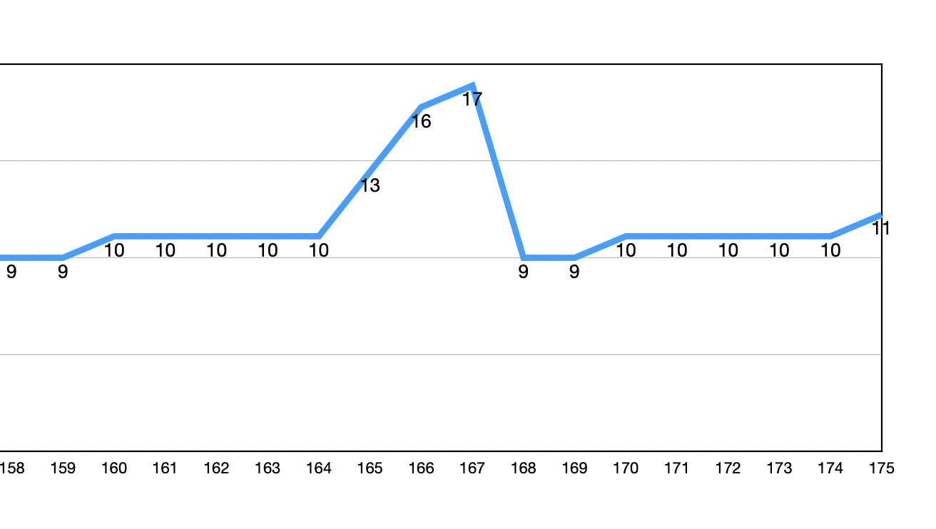

Неожиданно резко выросло “качество связи” SIM800, притом что сейчас тут ночь. На вышке что-то поменяли/перестроили?.. чудеса.
То есть было 9-10 попугаев, иногда до 12, а тут 13-16-17!
А вообще машинка работает как часы, по расчету аккума хватит на… 3.8 месяца.
осень на носу, ночное тропо попёрло
Наверное. Тем более что все вернулось, как было.

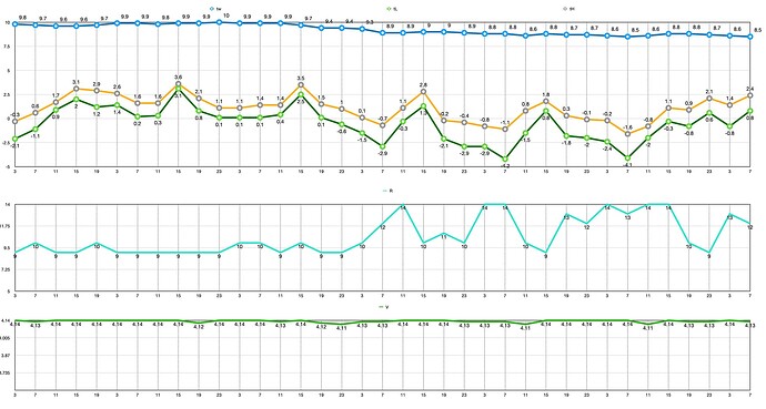

Добавил часы на DS1302. Поскольку у них нет провода с будильником, по которому можно было бы элементарно пробуждать спящий Уно, то пришлось запрограммить весьма хитро-ж. логику с числом прерываний от вачдога. Запоминается время засыпания в неизменной части ОЗУ, которая не меняется при сбросах, затем при пробуждении подсчитывается время, рассчитывается время вачдога (8сек номинал), время до следующего начала часа, и число вачдоговых прерываний, чтобы проснуться ровно в час.
В результате пробуждения и выдача показаний происходит ±1 минута ровно по часам, что удобно для графика.
Вот такая у меня кустовая тамагочи. Думаю теперь оставить её на зиму? Увеличить время до 4х часов, тогда по расчету акк хватит до весны; но он конечно перемерзнет, когда будет -45°С. Я замаскировал его черным пакетом, и, поскольку Енисей сейчас не перемерзает, то по воде на остров вряд ли кто зимой попрывет в холодрыгу… (а так по льду любой дурак мог перейти зимой).
Связь кстати получше на 1 попугая стала с другим модулем.

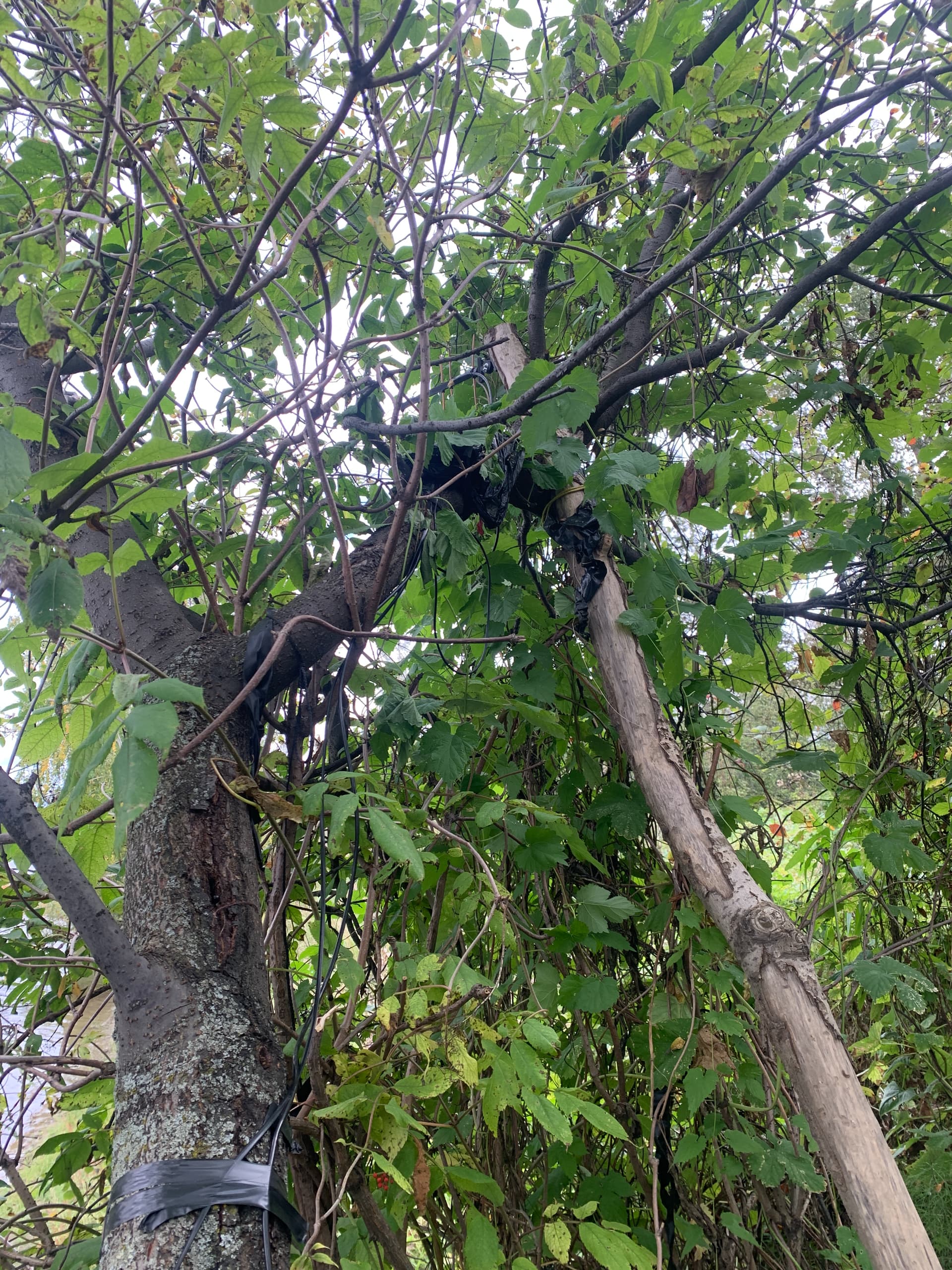

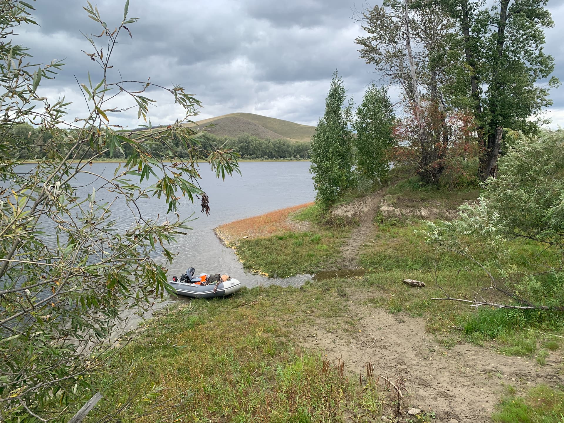

Пояснительные картинки: антенна в кустах, видна заклеенная лодочным клеем в июне часть кабеля, припаянного к вибраторам ; кусты вид снаружи и плавсредство. 8сент было, руки мерзли уже.
Кроме того, антенна была опущена вниз - держалась она отлично, но… на неё видимо села птичка! на такое рассчитано не было. Поэтому я просверлил и законтрил М3 винтом с гайкой. Поэтому и связь получше, особенно если на антенне никто не сидит ахаха.

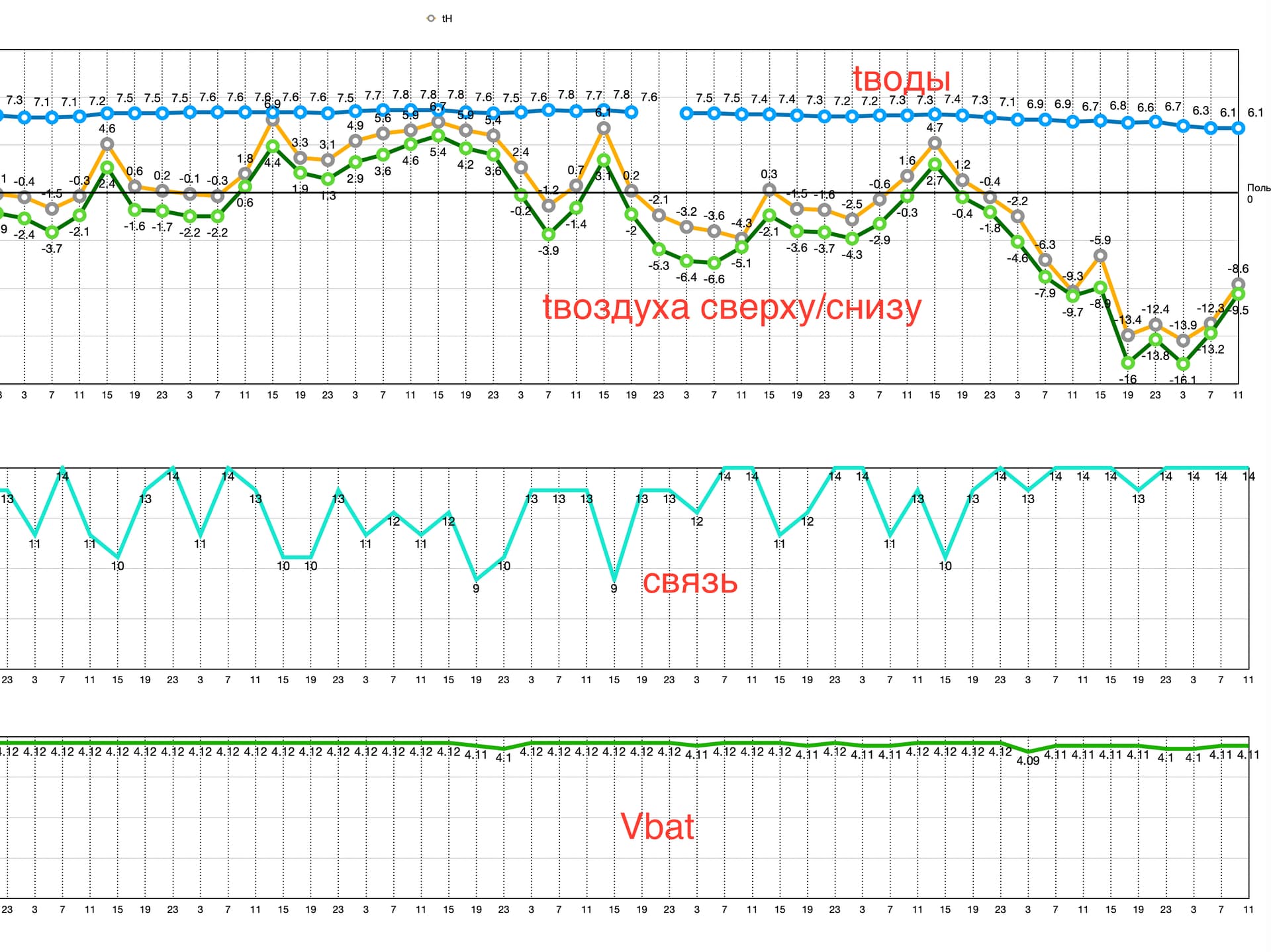

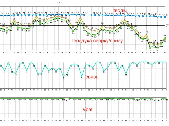

Моя погодная тамагочи, висящая над речкой (в голых, видимо, кустах) работает отлично. 52 дня. Правда морозов пока не было серьезных, любопытно посмотреть, сколько она выдержит. Связь временами сильно улучшается, видимо сказывается то, что листва облетела. Но доплыть туда мне уже не судьба в такую холодину.
Батарейки должно хватить, до лета, если тупо-линейно считать ее разряд. Но это конечно вряд ли.

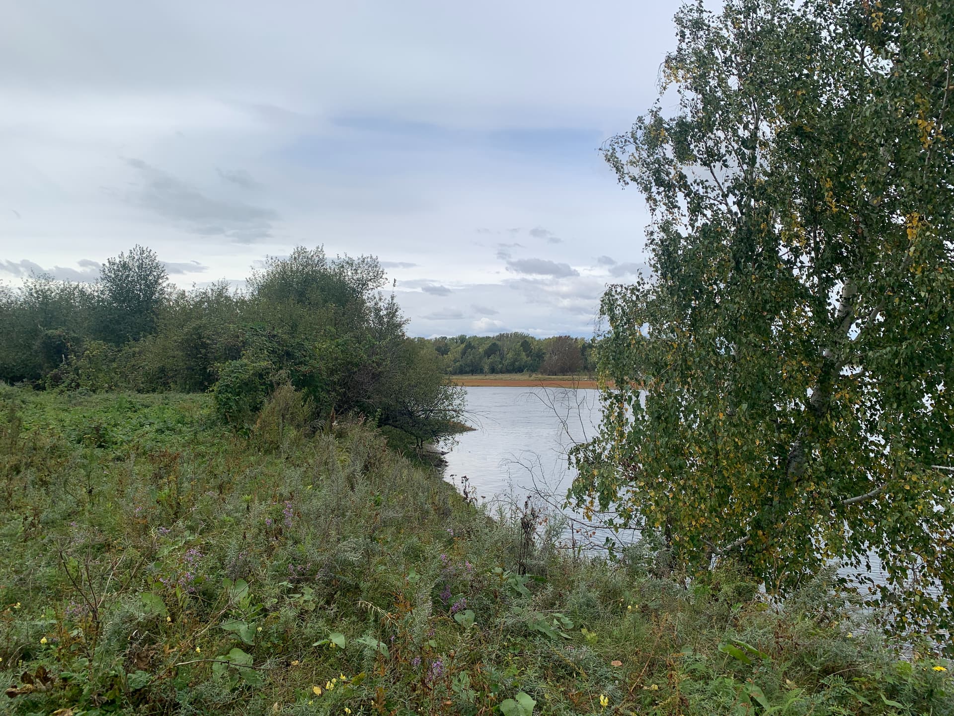

виды у вас там умиротворяющие, в цивилизацию не захочется :grinning:
Это сентябрьские фотки, сейчас там всё намного мрачнее наверное.
А так да, летом тут хорошо.

65 дней, мороз до -16 моя кустовая тамагочи держит отлично. Продолжаю наблюдение!
Скажи, а для чего тебе нужны эти данные? Простое любопытство или…?
Для повышения самооценки. Большинство людей на этом сайте, думаю, вообще эти графики не понимают. Зачем программистам (не радистам) это надо? Всё знать невозможно, да и не нужно. Эта тема будет интересна людям на коте или хаме. Здесь она не о чём. IMHO
пора выкладывать в проекты, хорошо спит, хорошо просыпается
Летом был смысл погоду посмотреть в интересной точке; а сейчас - любопытство: выдержит зиму/нет? Чего ей дома лежать.
