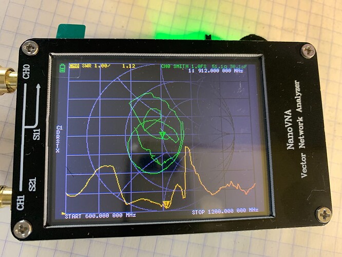

Подпаял наконец. КСВ=1.12, сопротивление 51.1 Ом. Согласование ненужно ахаха!
И это ещё кабель RG6/U (75 Ом), расчетная длина 520мм.
А если 50-омный RG58 забабашить?! КСВ ваще 0.5 будет!
фото распайки, по всей видимости кабель как трансформатор работает
Вот.
(красной изолентой примотал, чтобы в кучу согнуть для фотки)
..а вот купленая, см. выше, антенна. Отодрал крышку. Вырезана из жести от большой пивной консервной банки, тк алюминь ))
Симметризма не наблюдаю.
КСВ должно быть (в идеальном случае) равно 1 и точка.
Если КСВ сильно бОльше 1 или меньше 1, то это значит что нагрузка не согласована…
На практике КСВ обычно больше 1. КСВ до 2 считается как “пойдёт”. Больше двух - уже плохо.

Вопрос: какую длину диполя делать, с учетом что в середине у него разрыв, тк припаян кабель?
Половинки брать по рассчету, 75.5мм каждая?
Или общую длину 151мм? тогда половинки чутка короче будут?
Это другой тип антенн, логопериодическая называется. Были такие комнатные для ТВ. У моей мамы до сих пор на Т2.
..в общем, подпилил на 151мм диполь по общей длине, половинки при этом чутка короче тк в середине зазор. Остальные тоже подпилил по штангелю и отровнял от середины.
Покалибровал Нану на отрезке 800-1050Мгц, ещё красивее показывает ))) а что ещё нужно для щастья?! Чувствую себя Великим Антеннюатором.

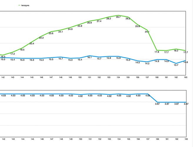

А то сегодня ночью шел дождь и СМС не проходили 12 часов подряд, машинка напрягалась и похавала аккум. (таймауты на передачу большеваты, долго ломится если не может выдать СМС…).
параметры у неё измеряются Наной и лучше, чем у моей. Что обидно, конечно. ))

Температура в максимуме +29. Дождь всю ночь… Мечта!
А у нас позавчера +38, вчера +37 и один ливень в прошлом месяце (со средины марта). Такой засухи мои метеонаблюдения еще не фиксировали.
