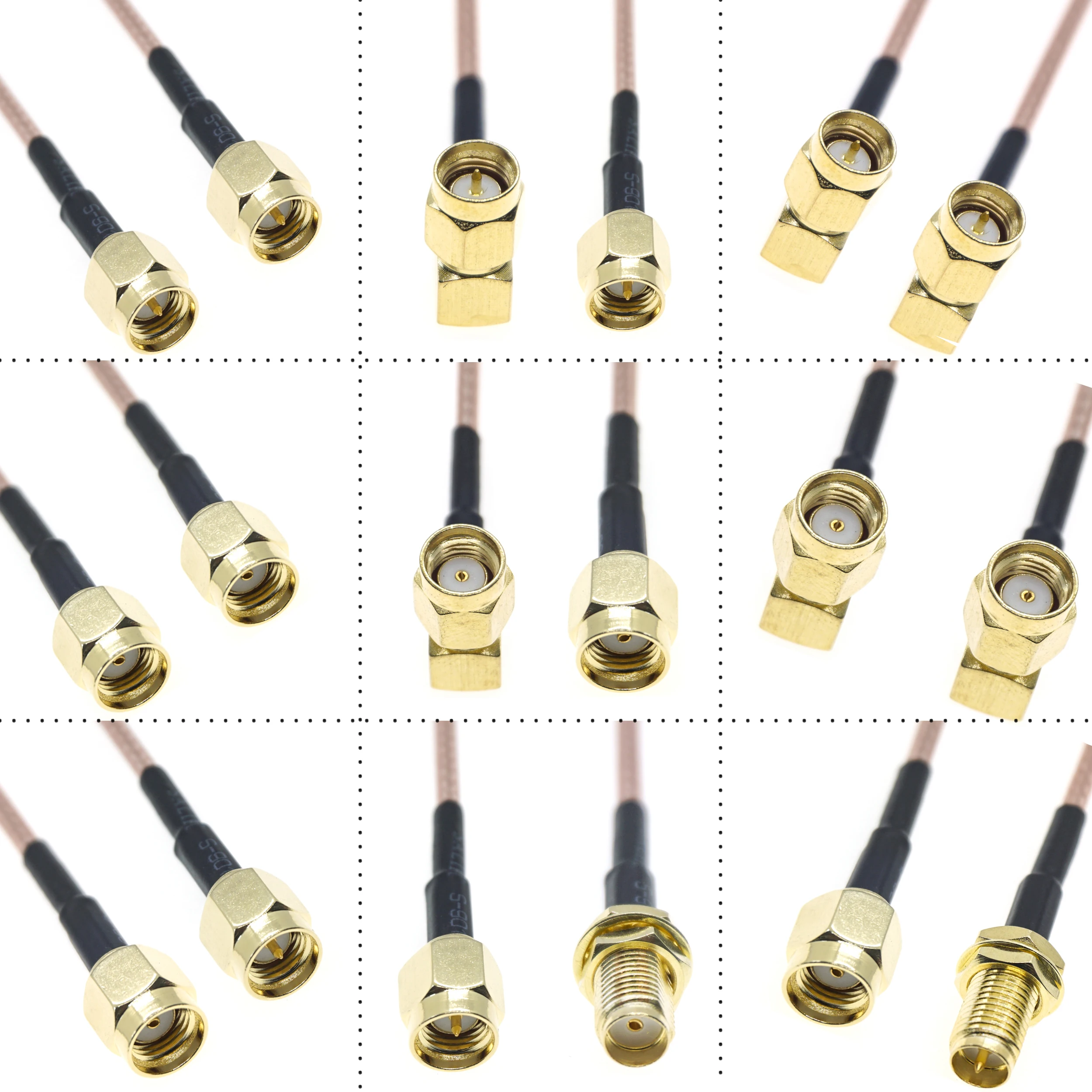

А существуют кабеля потоньше? Это дико дубовый, как в Р140 почти ))
да полно, можно еще 142 пошукать
Конечно существуют!
Например
https://aliexpress.ru/item/10000000382910.html?spm=a2g2w.detail.similar_rcmd.3.1a0a586dqLFVp5&mixer_rcmd_bucket_id=UnknownMixerAbId&pdp_trigger_item_id=0_1005003015683485&ru_algo_pv_id=5393d1-61b690-8423cd-29c37c-1720616400&scenario=aerSimilarItemPdpRcmd&sku_id=20000000001427165&traffic_source=recommendation&type_rcmd=core
Тут ещё удобно, сразу с наклепанными SMA и разная длина - отрезал и прилепил к антенне.
С Али всякое приезжает. Я как-то заказал кабели с sma разъемами на 50 Ом. Подключил, а не взлетело. Стал разбираться - оказалось просто кабель в оплетке подсунули (((
