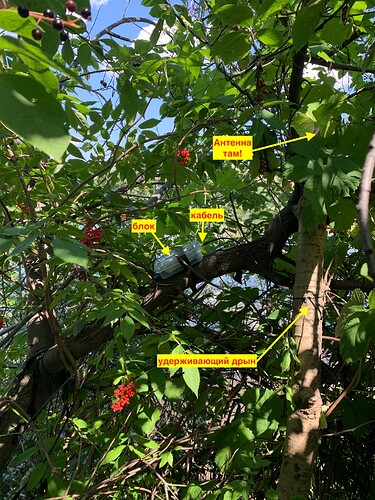

Сегодня я, наконец, достиг грандиозного, всепобеждающего успеха в деле антеннизации кустов!
Воон левее той горы навожу антенны и оно ловится, причем сидя, где телефоны даже палку показывают не всегда.
СМСки, разумеется, уходят на-раз.
Да, стакан для тока не успел сделать, провозился пока прошил на другом ноуте под виндой, пока собрал… не терпелось испытать. Удалось!
3х элементная антенна:
КСВ у неё было, конечно, не идеальным, левее 1.5, правее до 2. Но таки решил попробовать, и получается её тоже хватит.
Кстати, где я тестирую там куда хуже ловится, чем собственно через речку, на другом острове, в кустах. Там сейчас ловится на простой штырек, с такими мега-антеннами должно быть вообще. А сейчас СМС идут с перебоями.
Упд: ошибка, наоборот в реальных кустах айфон, как позднее оказалось, вообще не ловит почти.

Сегодня поставил антенну 5эл наконец в кусты и восторга не испытал. На штырек в предыдущем модуле ловилось на 5-6-7 баллов, то здесь 9-10-8-7. А я ожидал 20 попугаев!
Отпилил мегапилой Таджыма дрын и прикрутил к нему антенну. Поставил. Смотрит вниз градусов на 10-15… по-другому не вкорячивается. Оставил так пока. Сфотать по-человечески антеннку не знаю как.
(кусты похоже оказались ХХХ кустами калины - //Волчья ягода, сказали знающие люди//, которая за это время народилась. Еще там оказались перья черного баклана, которого видимо сожрал орёл. Кусты популярны среди зверья оказывается!)
А ничего удивительного - в кустах, батенька, хорошо только… Ну сами знаете, чтО. :slight_smile:
В таких условиях работа антенн ВК будет непредсказуема.
“Штырёк”, в принципе, трудно чем либо “испортить”, а вот “правильную антенну” - запросто…
Что собственно вы и подтвердили только-что…
да, антеннка видимо расстроилась, что её в кусты запихали…
Думаю пока, как её от кустов дипломатично отделить. И так ногу сегодня подлым сучком прилично поранил, а тут надо наверх корячиться… лесенку туда везти чтоли?..
Ну, чутка всё же лучше, чем простой штырёк. Хотя дождь пойдет и кирдык, наверняка. Я ещё и пайку кабеля к антенне забыл заизолировать! ахаха.
