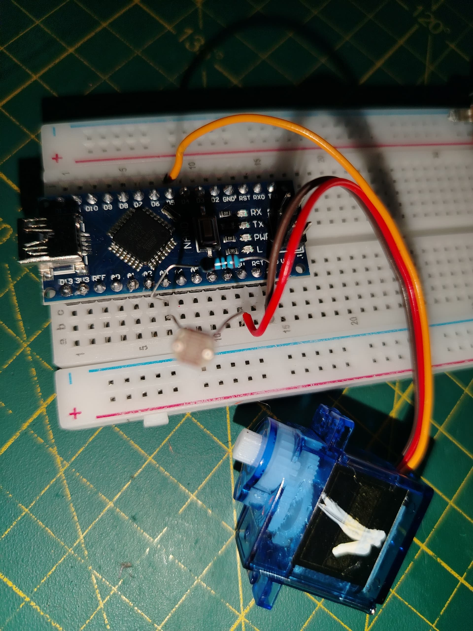

Сбои фоторезистора от сервы

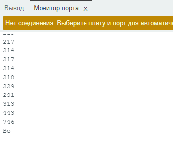

Сделал, сообщение даже дописаться не смогло

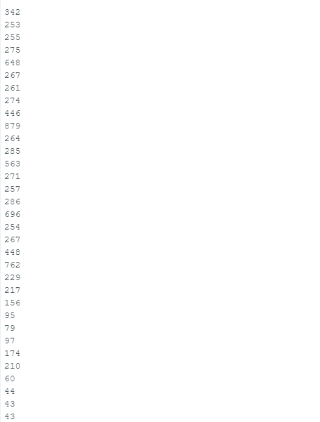

ну вот, теперь вижу, плата перезапускается.
теперь, лично для меня, тот же код, но с отключенной сервой, что в сериал выдает?
Все, что больше 500 - моменты засветки, перезагрузок нет
если в течении 1-2 мин перезагрузок нет, проблема в серве/ее питании.

фоткой, как все подключено, можно увидеть?

вроде все правильно, серву сменить?
и да, кабель другой попробовать.
может посмотреть тестером, что там на 5v и GND когда серва крутится?
вроде… очень неаккуратно
Сервы менял, кабель менял, даже источник питания менял, все без толку. В момент вращения серва потребляет 4.3 в

серва не может потреблять вольты))
а вот просаживать, до такого значения запросто, при херовом БП
есть электролит на 1000+ мкФ?
влепите на макетке прям у красного и корич провода, полярность не попутать!!
Или при паршивом контакте. А контакты там на беспайке…
Увы нет такого счастья, самое близкое - 470, 22 В
электролит? пойдет, ставьте, пробуйте.
ПОЛЯРНОСТЬ !!!
И это сойдёт, можно параллельно пару/тройку
Это прекрасно, спасибо. Все заработало.
