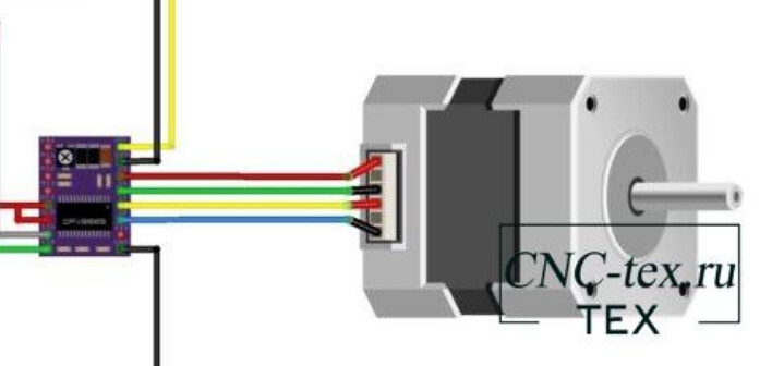

Он продаётся с кабелем. Этот кабель прямо втыкается в плату расширения без каких либо переделок. Почему ты не подключил его так?
@SifonPatifon , как я понял , @толстый вам об этом говорит
Цвета не совпадают, но здесь важны не цвета, а порядок подключения.
Провода не перекрещиваются, т.е. параллельны
Могут попарно перекркщиваться. От этого зависит только направление врашения. Главное что бы одна обмотка была подключена к А1 А2, другая к В1 В2. А там крести как получится.
Это да. Сейчас речь, чтобы хотя-бы заработало…)
Сколько раз собирал движки с платами расширения и ардуинами, один единственный раз попался битый драйвер. В остальных случаях с родными кабелями движка всё работало сразу.

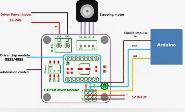

Подключал и так тоже. Без изменений. Уже на похер все комбинации перебрал - закоротит не закоротит…. Либо свистит и дёргается либо тишина. Вычитал вчера что возможно из-за того что через макетку собираю. Магнитное поле, помехи, вот он охуевает и не знает что делать. Попробую потом 12V не через макетку а с клеммников.

Да, собрал вчера без переходника для драйвера, через конденсатор. Стало лучше, он стал не пищать/орать, а стал дёргаться на 5-10 градусов будто вибратор. Ну, т.е. явно согласно коду пытался вращаться, но как бы получалось только дёрнуться немного и назад. Так же менял чуть тайминги в коде. Тоже явно код пытается выполнять. Т.е. драйвер работает, питание + и - везде всё нормально, но что-то будто мешает.

Ему нужен ток порядка 2А, а через макетку столько “не пролазит”.
Тебе уже давно говорили - подключи напрямую. “А воз и ныне там.”

Похоже на хреновый блок питания или плохой контакт в цепи питания/двигателя.
Проверьте блок питания под нагрузкой.
Ну я на выходе при “работе“ всё промерял. Выдаёт нормально

При “работе” проверить можно только осциллографом, т.к. просадка кратковременна.
Нагрузите мощным резистором примерно 6 Ом , и, проверьте просадку напряжения

Но здесь вроде питание идёт на драйвер напрямую.
можете попробовать еще энабле пин подключить от ардуино а не как у вас…
Если это действительно так, то подозрение точно на БП.
При пусковом токе уходит в защиту. Но, правда, у меня когда такое было (с коллекторным двигателем) частота перезапуска БП была порядка 1Гц, ни о каком писке речи и не шло. Писк был когда провода были тонкие…
Ну не совсем напрямую, по питанию тоже ещё два разъёма есть.)
Так тоже делал. Без изменений.
