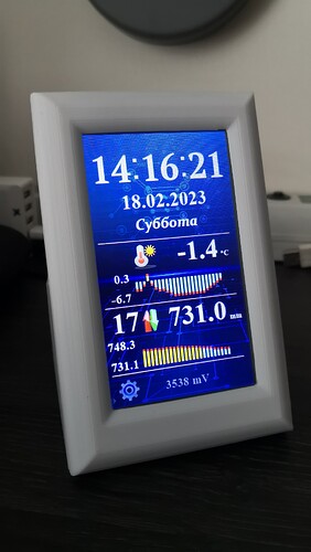

Я наверное старый и придирчивый… Часов которые удовлетворили бы меня функционалом нет на свете :slight_smile: по этому я сделал их сам…
вот теперь хочу прицепить к ним проектор, чтобы не два устройства на столе держать, а одно…

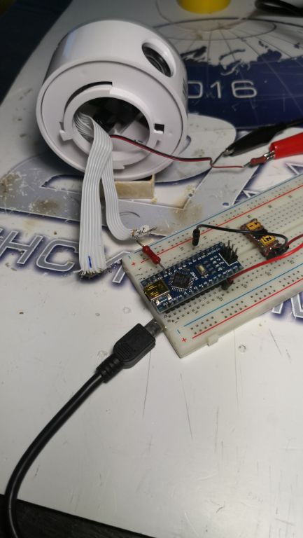

В общем происходит какая лютая херня… Видимо из за шлейфов в которых я подключаю только два конца а остальное висит в воздухе, прёт наводка и получается :

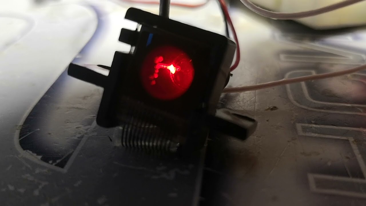

Подключен только С0 а на экране светится весь нижний ряд сегментов… При дополнительном подключении S0 загорается ещё два… Получить свечение одного сегмента пока не получается, возможно надо разбирать все и тыкать непосредственно в матрицу…

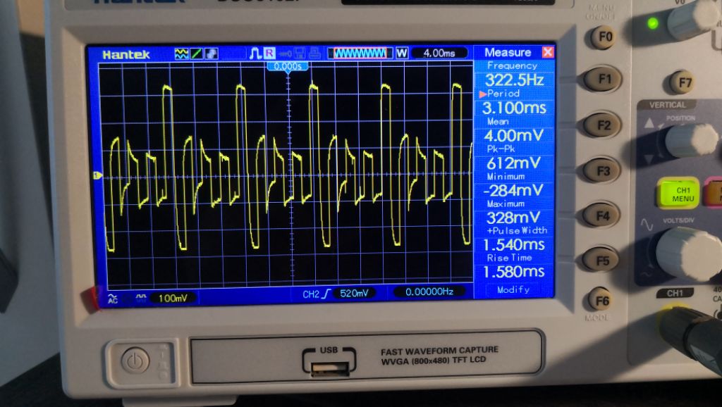

Эпюра С0-S0 когда устройство полностью запаяно в схему родных часов…
мне кажется не было бы у вас осцила - вам бы проще было…

Не ребят, я сделал всё что мог и даже немножко больше!
Я убрал шлейфы, я подключил ардуину к аккумулятору чтобы исключить любые наводки из сети… Но ничего не помогает! Один провод подключен к С0 второй тыкаю в S0-S…
Извините за качество видео, снимать и тыкать в такую малюпаську одновременно сложно, видно что при любом тыке загорается куча сегментов…
