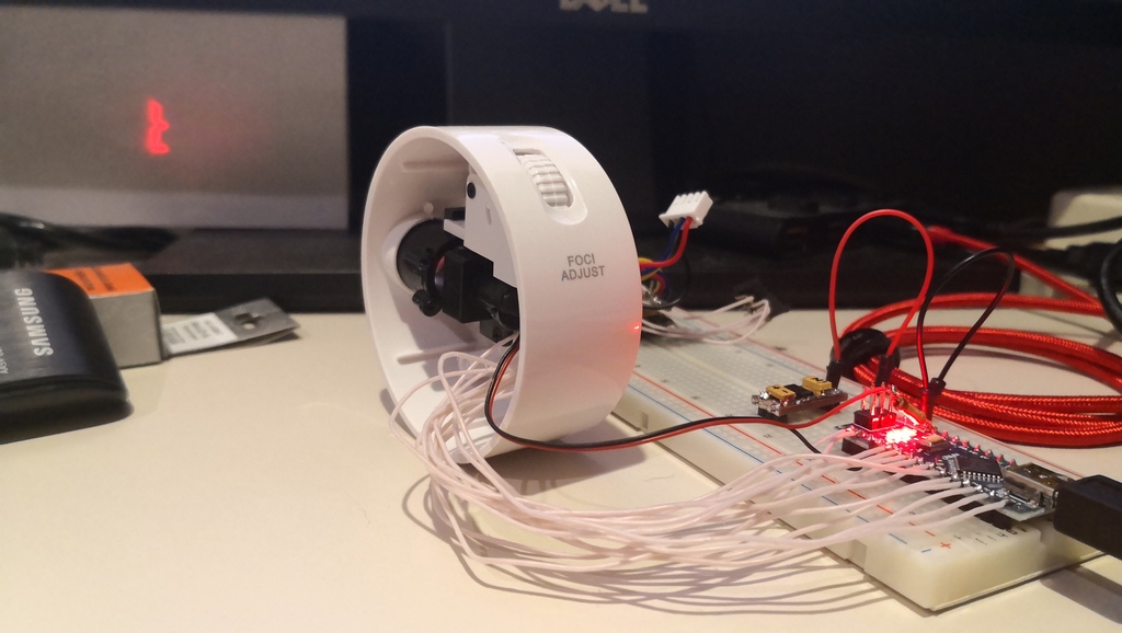

Надо менять полярность постоянно, с матрицей это будет влиять на соседние знакоместа и как это обойти в моём мозгу пока нет идеи…

Надо ваш девайс цеплять к логгеру и смотреть все сигиналы одновременно

Знаете что интересно, в этой китайской поделке шлейф идёт к экрану от платы с безкорпусной микросхемой, а вот уже к этой плате от основной платы часов приходят 3 провода, подписанные как CS, WR, Data
уж не SPI ли это, и может стоит порыть именно тут?

Ну так перехватите обмен по этому интерфейсу CS, WR, Data
я попробую, только опыта у меня в этих интерфейсах - ноль :slight_smile:
Для начала осциллографом на одинаковой развертке
всё что я смогу сделать, это снять осциллограммы и приводя картинки тут, спрашивать - “что это”

Метод цифровой корреляции такой:
  1. ты выдаешь некий сигнал на Ком-электроды, у него 4 “фазы”. В каждую “фазу” выбран конкретный Ком. В это время выводишь на Сегмент-электроды - противофазу сигнала Ком.
  2. Форма сигналов на Ком такая: ком0-111000 ком1-101010 ком2-101010 ком3-101010. Тут выбран ком 0. Далее - “крутим” выбранные комы: 1,2,3 и снова 0.
    Если сделать не три периода на один цикл, а больше, то свойства ЖК экрана - фильтровать - уменьшит амплитуду биения. В Приведенном примере частота должна быть примерно 1000Гц, тогда 1/3 от нее - будет 333Гц, что близко к тому, что у тебя на ослике - 322Гц.

И ведь ты гад прав! :slight_smile: вот вижу же, что тебе чешется запустить железку… Давай кидай пример с распиновкой, я хотя бы попробую… По оплате не кину, как и договаривались в начале…

//         ↓ - этот бит порта В это тоже сегмент, последний, 9-тый
  DDRB = B111111; // ком порты
  DDRD = B11111111;  // сегменты
    PORTB =   B000000;
    PORTD = B00000001;
    delayMicroseconds(500);
    PORTB =   B011111;
    PORTD = B11111110;
если я правильно понимаю, вот этот код должен засветить один единственный сегмент?
а зажигает четыре… :frowning:
