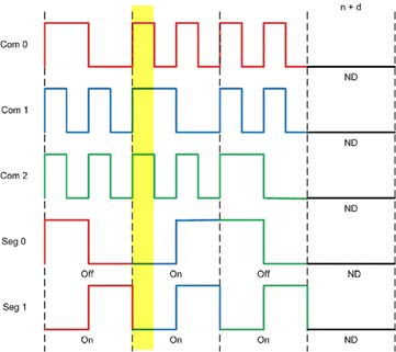

Читал, старался понимать, есть вопрос:
Почему судя по картинке в выделенной мной области при казалось бы противофазе по com0 и Seg1, свечение будет именно по com1(синий) но никак не по com0 или com2?
Частота так подобрана, что не успевает перезарядится и по осциллограмме это то же видно.

Увидеть бы осциллограмму со светящегося сегмента.

скажи как именно сделать замер и я сделаю!
B4 и D0
