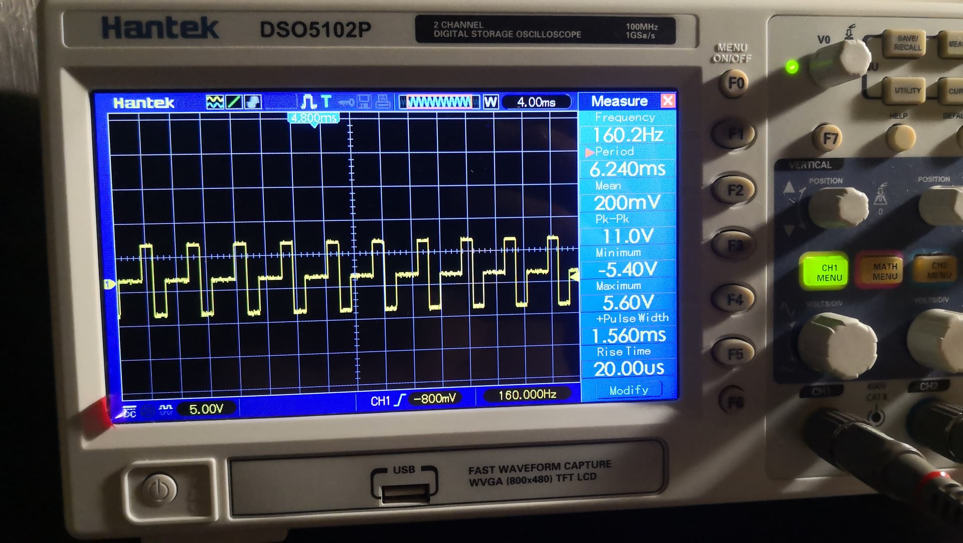

осциллограмму сейчас сниму, ты не ошибаешься, именно B4 ?
Тут я так понимаю есть один S
_43210
B00001
да, PORTB 0-3 это COMы, а четвёртый это последний S
По этому и B4 и B0 !!! не проснулся ещё я …
между PD0 и PB4 с твоим скетчем просто меандр… 160.5 Гц
D0 - это ошибка - не надо !
Вторая B4 и любой B3-B1 …
B4 и B0 тоже меандр… 160.2Гц
Это нормально
Это то же нормально
B4-B3 выглядит так

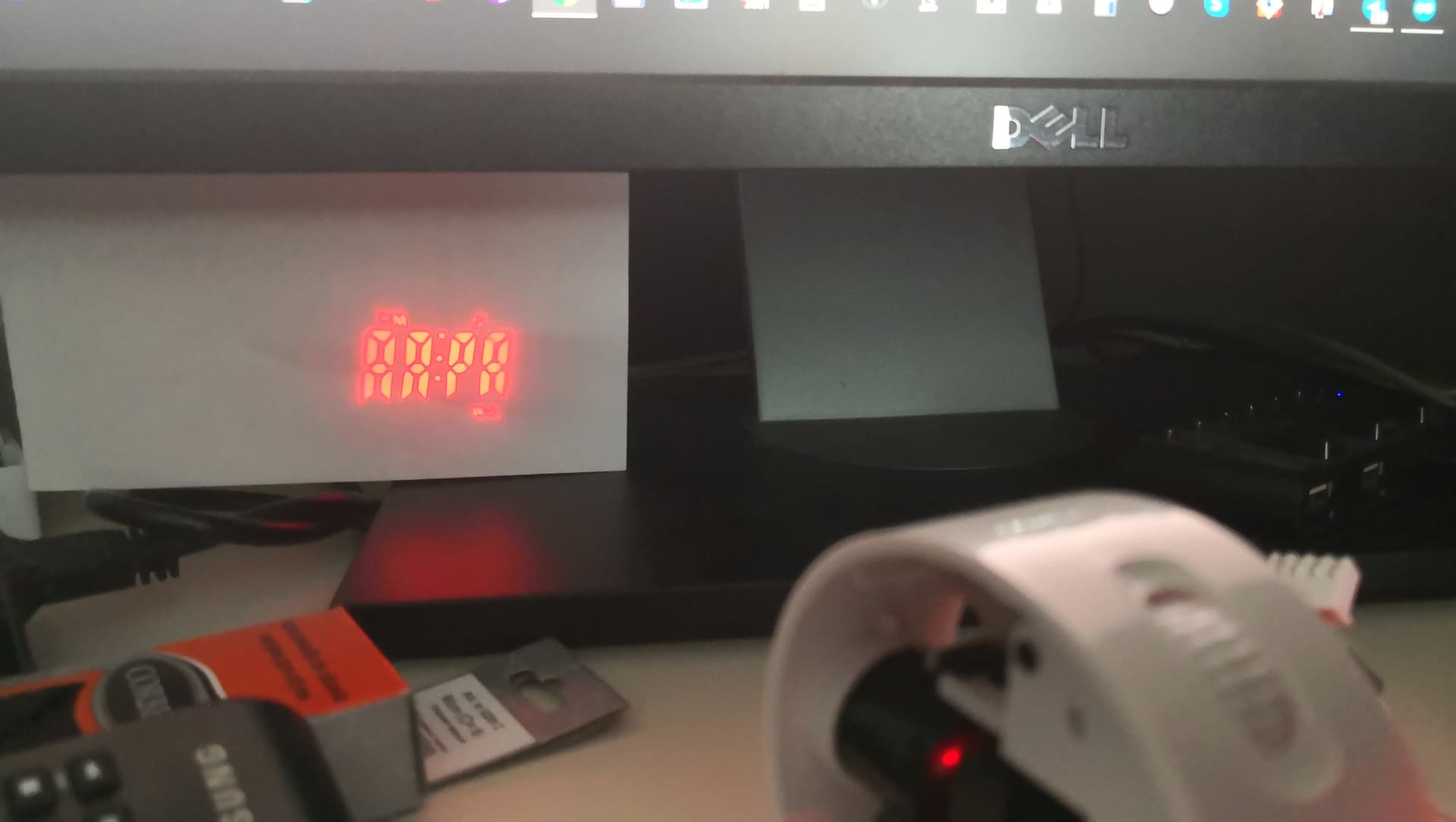

А на экране то что в итоге горит - не горит ?
я тут немного запутался :slight_smile:
по тому что эта гадость работает на просвет! в общем вся линия С0 - не горит на просвет “на потолке” а на самом ЖК я так понимаю наоборот - горит.
Фото бы потолка
легко!
Сдаются мне что погасили один сегмент у десятков минут,а нижняя строка отвалилась
нет, это именно погасил твой скетч… это почти вся линия COM0
Комы - это знакоместа
