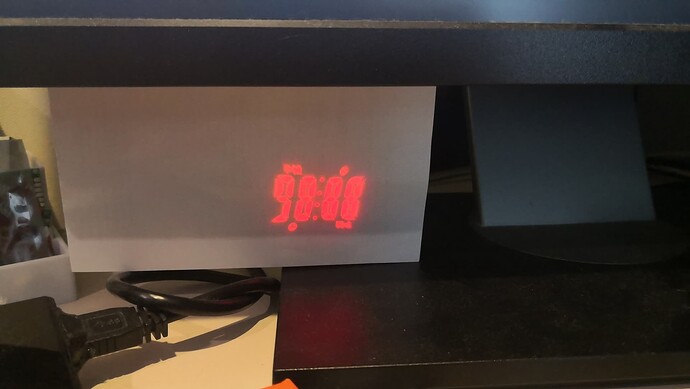

Скетч управления ЖК экраном

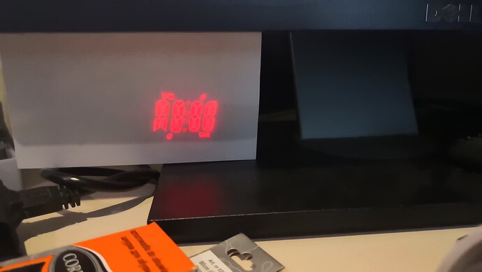

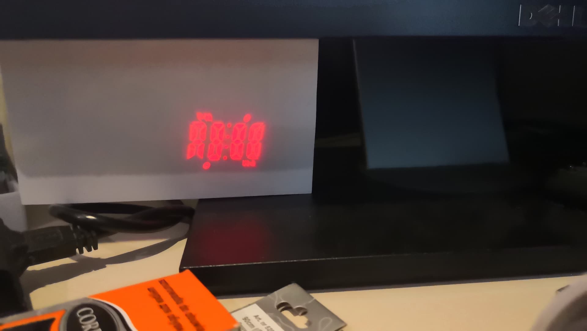

вот так выглядит мой скетч, с гашением одного сегмента

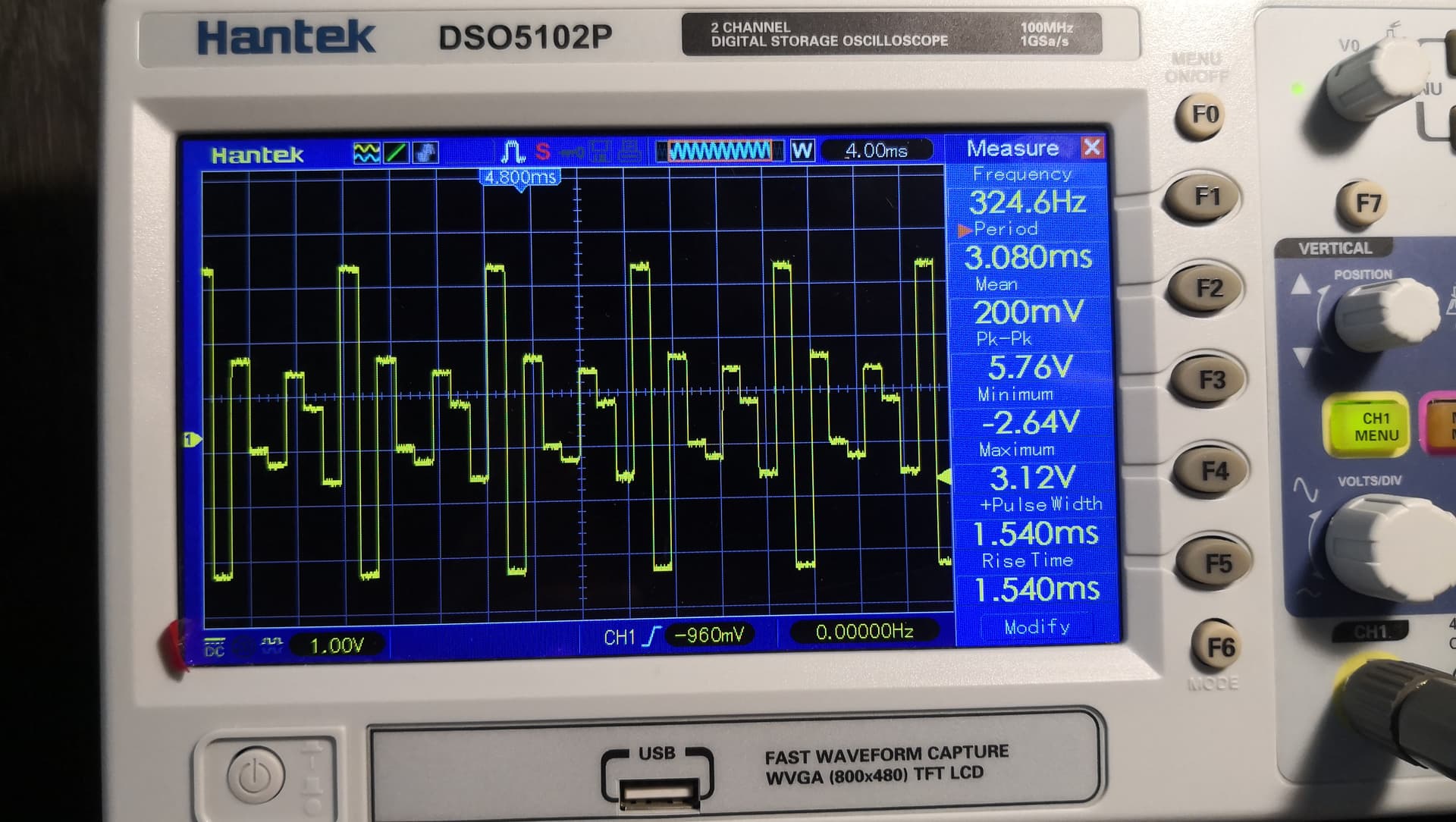

осциллограмма нужна?
тут чётко пропал один сегмент из нижнего COM0

Гы! Прогресс! А теперь скажу гадость: все это требует подбора базового напряжения. В идеальном мире - линейкой формирователей уровня. В нашем случае можно крутить питание Ардуино. Если диапазона хватит! :wink:
вот
спасибо! А в чём цель подбора, ресурс? Я думаю нанку можно “опустить” вольт до трёх…
В получении нужных значений среднеквадратичного напряжения выключенного сегмента. Ниже порогового значения.
Ысчо рас: для того, чтобы понять выше написанное и нужна Вышка. :wink:

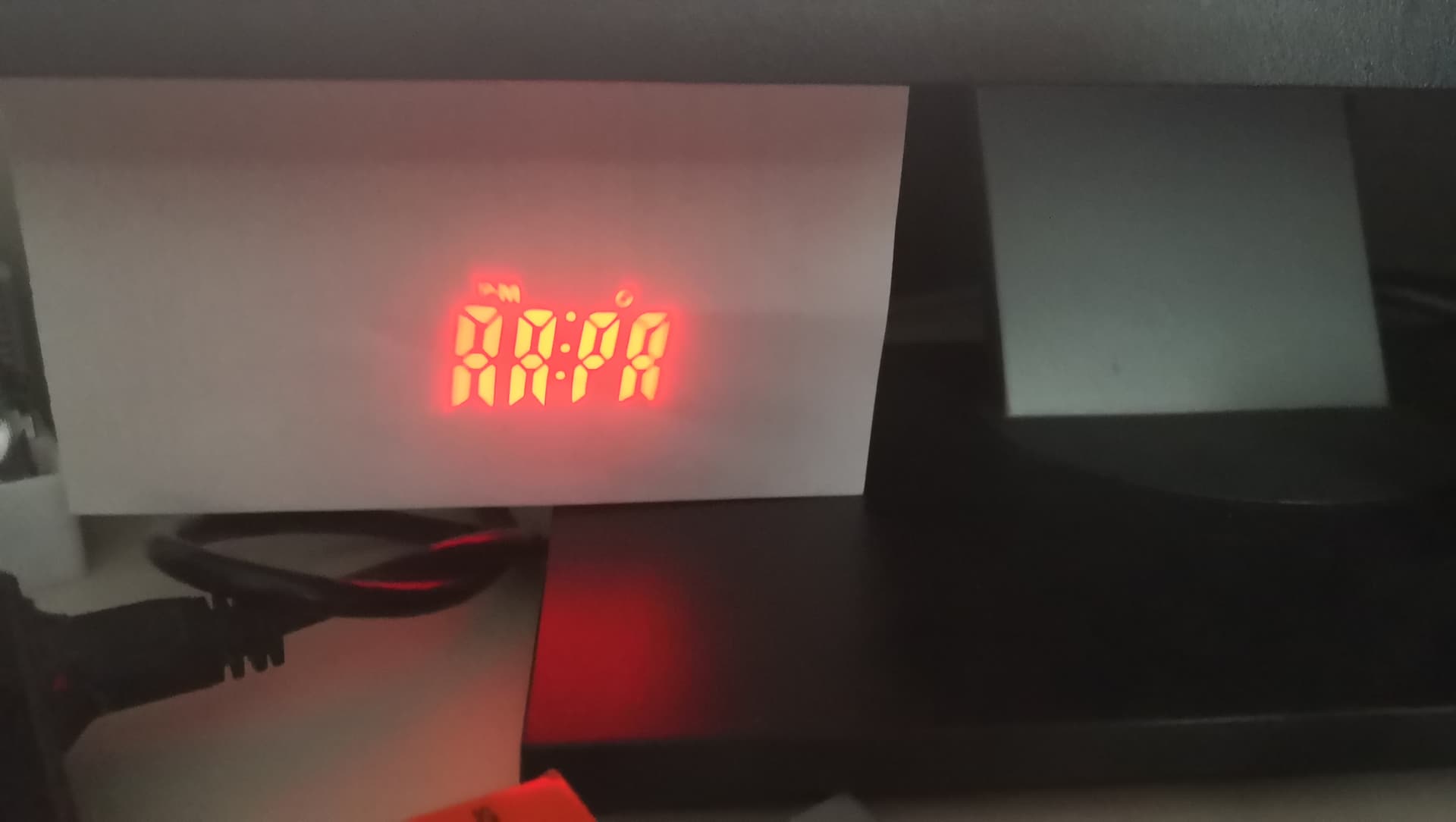

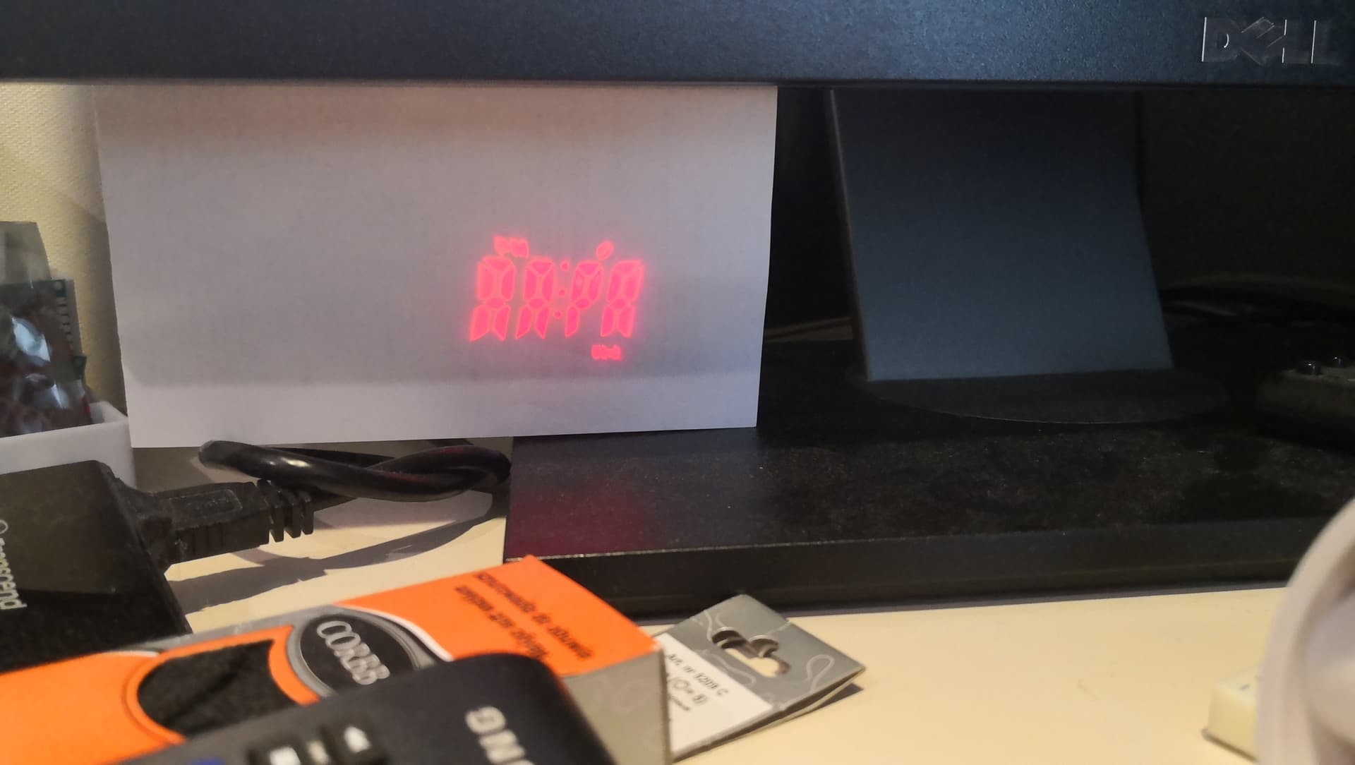

В крайнем скетче пробуй уменьшать кардинально dm - по идее должно погаснуть одно знакоместо целиком
что 1550 что просто 50 разницы вообще нет
Тут размах сигнал всего 0.6 В !!!

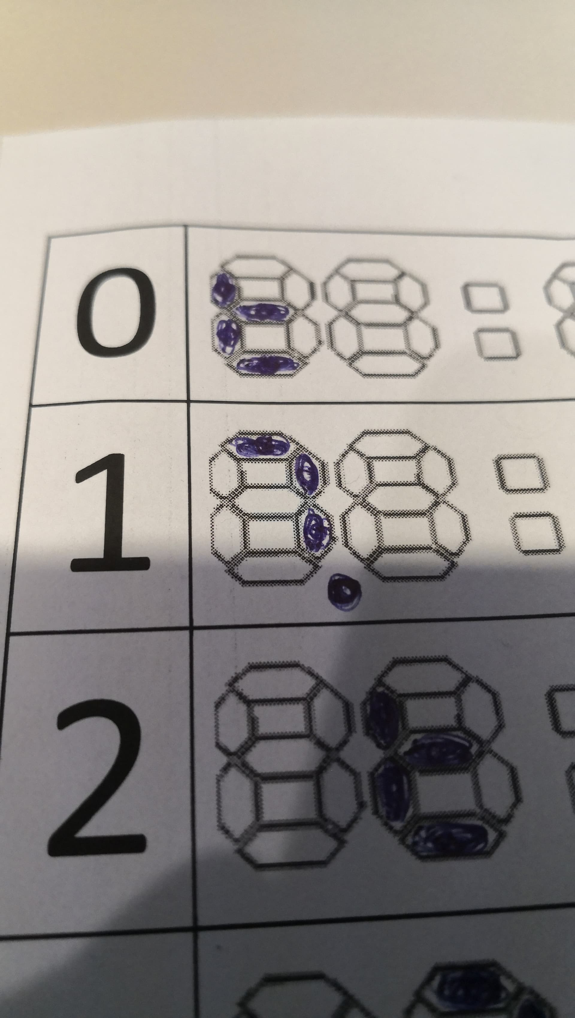

глянь одним глазом то, что я пытался писать, закомментированная часть если её взять отдельно, гасит один элемент порта COM1
чтобы погасить всё знакоместо, нужно погасить по четыре сегмента COM0 и COM1
я боюсь там щуп ослика был на 1х10
С0-S2
правда без подключённого дисплея, но я думаю это не играет роли…
теперь щуп 1х1
Не похоже - на других осциллограммах не видно разряда емкостей

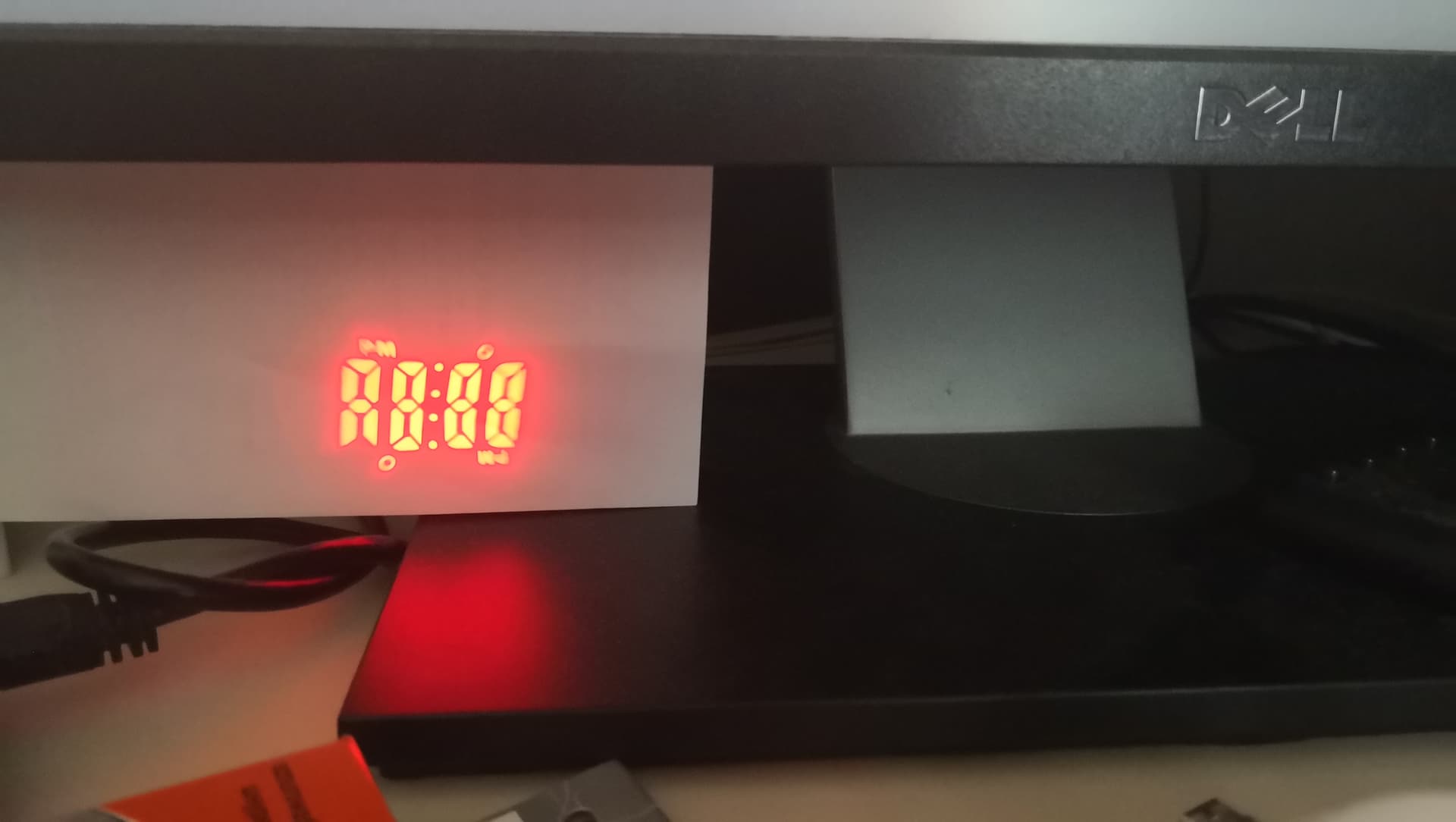

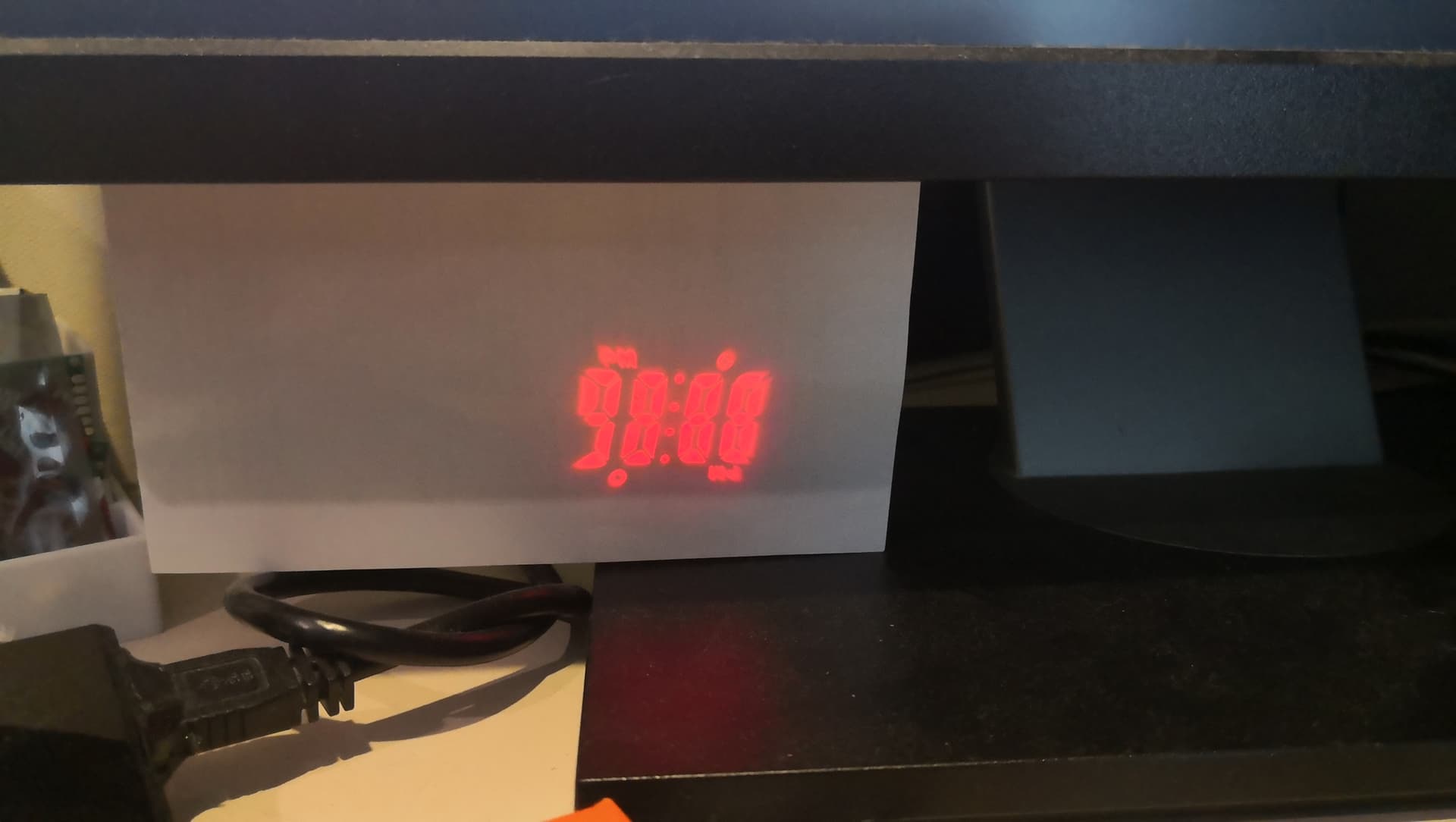

Какой ваш кусок кода точно гасил сегмент ? Перепостите
вот, первая часть гасит “шпалу” у первого знакоместа в СОМ0
если первую закомментировать а вторую раскомментировать, гасит “шпалу” у первого знакоместа в СОМ1
но вот заставить гасить шпалу и по СОМ0 и по СОМ1 одновременно не получается…
