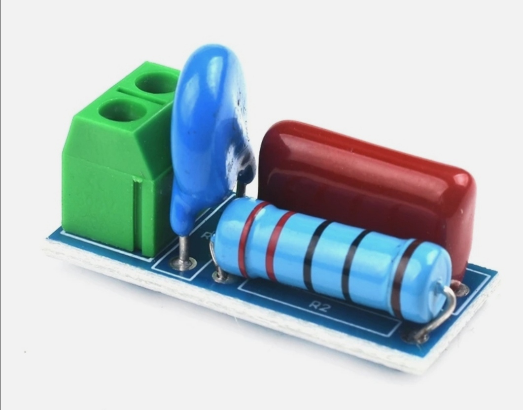

Снабберные цепи как можно ближе к исполнительным устройствам. Резистор около 0.5 от сопротивления обмоток, а конденсатор подобрать по номограмме.

Со снаберными цепями конечно сложнее будет. N(нетраль) общая по всему аппарату и иногда приходится тянуть по 20 см. Но я постараюсь.
Подскажите пожалуйста. У меня одним из исполнительных устройств является силовой понижающий трансформатор 220/36 400Вт. На него надо повесить RC-защиту. Его включение происходит в следующей последовательности Arduino - SSR(2A) 5/220 - Промеж. эл.магнитное реле. 220/220 - эл.магнитный пускатель 220/220 - трансформатор 220/36.

Импульсный диод в обратном включении. Также можно RC цепь.

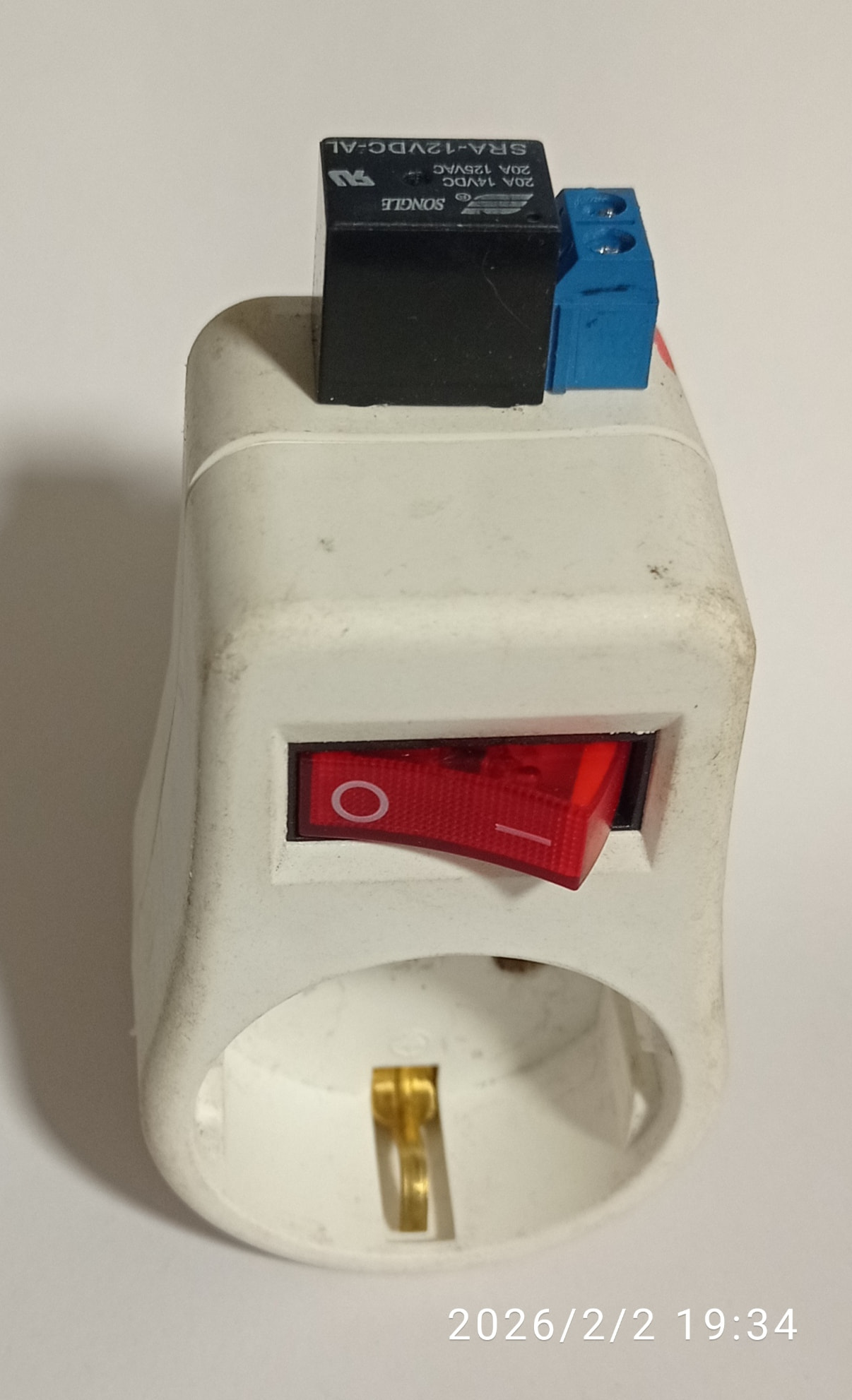

Я стараюсь не заводить сеть в корпус контроллера. Питание DC подаю внешнее, и коммутацию сетевых приборов делаю вдали от контроллера.
Вот пример как управляю циркуляционными насосами через розетку-переходник со встроенным реле. RC цепь внутри розетки. Можно включать насос и вручную.
Я эти промежуточные поставил, т. к. твердотелки 2А не выдержали. Одна замкнула, а остальные я дожидаться не стал и поставил промежутки. Китайские 2А надо делить на 3-4. Это не сименс и не меллер, и даже не АВВ.
