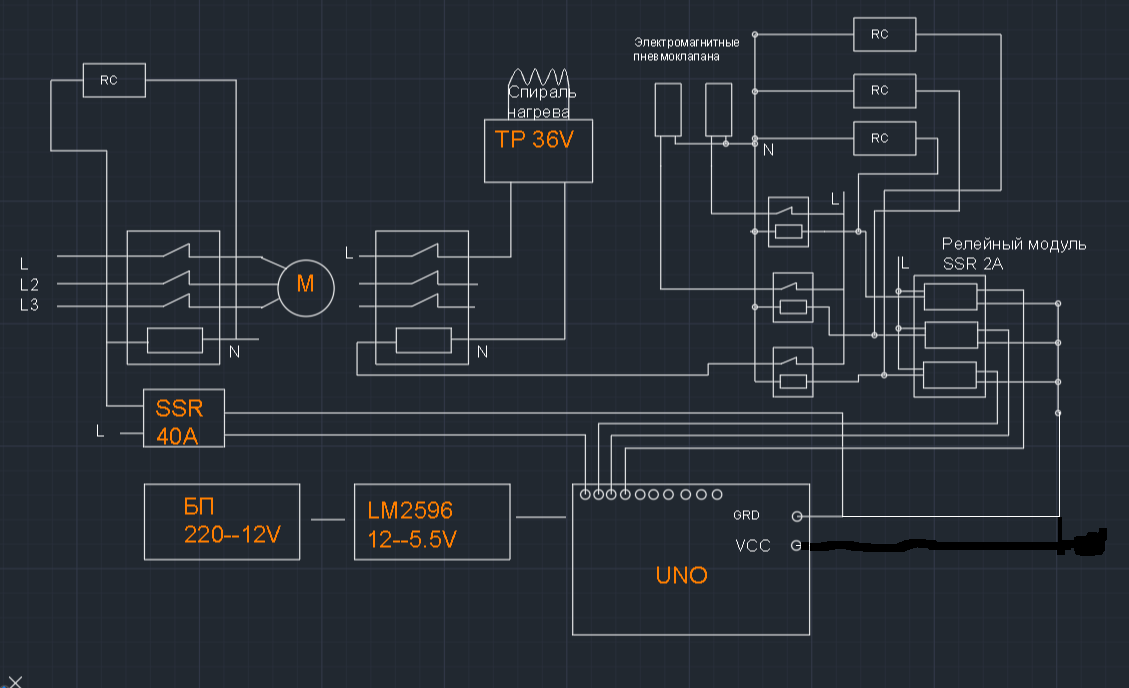

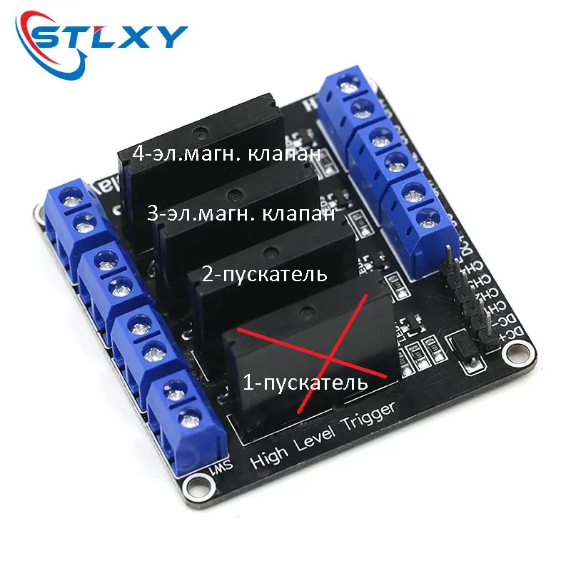

SSR, которая вылетела (маленькая 2А) управляла не большим эл.магнитным пускателем, который пускал асинхронный эл.двиг. 1000Вт.
Я извиняюсь но не смог найти файл в котором чертил. И по-этому не смогу поменять фон на светлый.
А рисовать по новой УЖАС!!!
Но я дорисовал линию к GND
Принципиальную схему хотели увидеть наверное для того, что понять на каких цепях и контактах может произойти выброс.
Повангую чутка. Ардуина при питании от аккумулятора тоже виснет? Выбросы чаще всего происходят в момент размыкания контактов пускателя?
Откуда они возьмутся? Реле управляется через npn ключ или mf. На реле 99% есть снаббера. Пускатели ГАЛЬВАНИЧЕСКИ развязаны от дуни) вАпрос → аткУда?
Есть ещё электромагнитная зависимость цепей питания, возникающая при размыкании контактов пускателей (дуга). Иногда наводка на катушку пускателя очень сильная, особенно, если контакты уже подгоревшие (изношены). Причём диапазон частоты данной помехи очень широк.

Твердотельные реле управляются от МК напрямую.
Твердотелки управляют промежуточными реле 220В. Промежутки использую, т.к. твердотелки слабенькие.
Промежутки управляют 2- катушкой контактора, который включает понижающий ТР 220/36 400 Вт,
3 и 4 - катушками пневмоклапанов.
А 1-я твердотелка (40А) управляется от МК напрямую, и включает контактор, который запускает эл.двиг. 1кВт (асинхронный)
Предполагаю что в твердотелках стоят оптопары.
И еще поставил снаберы на катушках промежуточных реле и на одном из пускателей.
Заказал модули. Когда придут поставлю на все остальное.
Все снаберы одной стороной посадил на “0” сети.

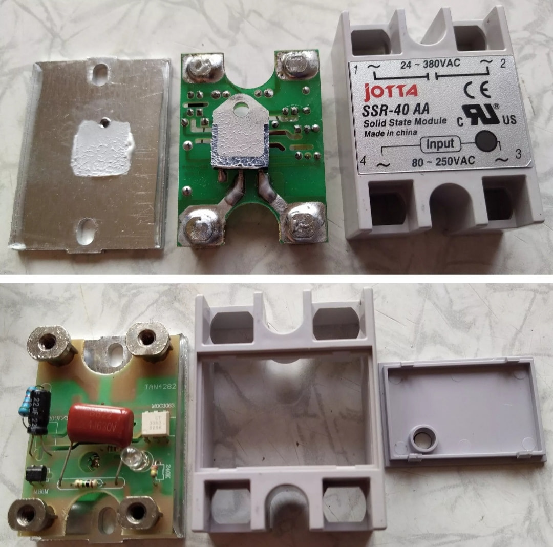

Вот это насторожило. Если на “твердотелки” нет документации, хотя-бы измерьте мультиметром сопротивление между “горячей” и “холодной” частями, даже на мегаомах должно показывать бесконечность(или тысячи , ну, хотя-бы сотни мегаом)
Замысел понял. Попробую. Спасибо.
Спасибо проверю.

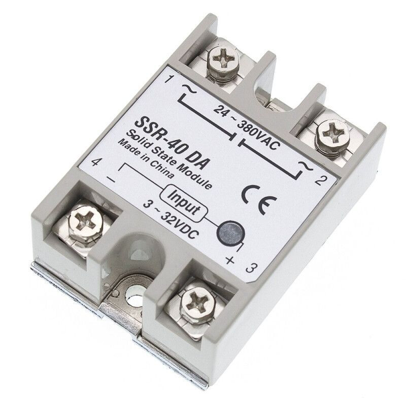

Если речь о таком, то внутри оптопара есть
Точнее даже не оптопара, а оптосемистор

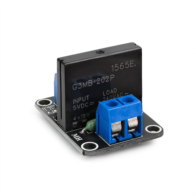

Если речь о маленьких твердотелках, типа таких
то тут разница только в выходном семисторе (если он вообще есть )). Но силовая часть от управляющей в любом случае развязана
