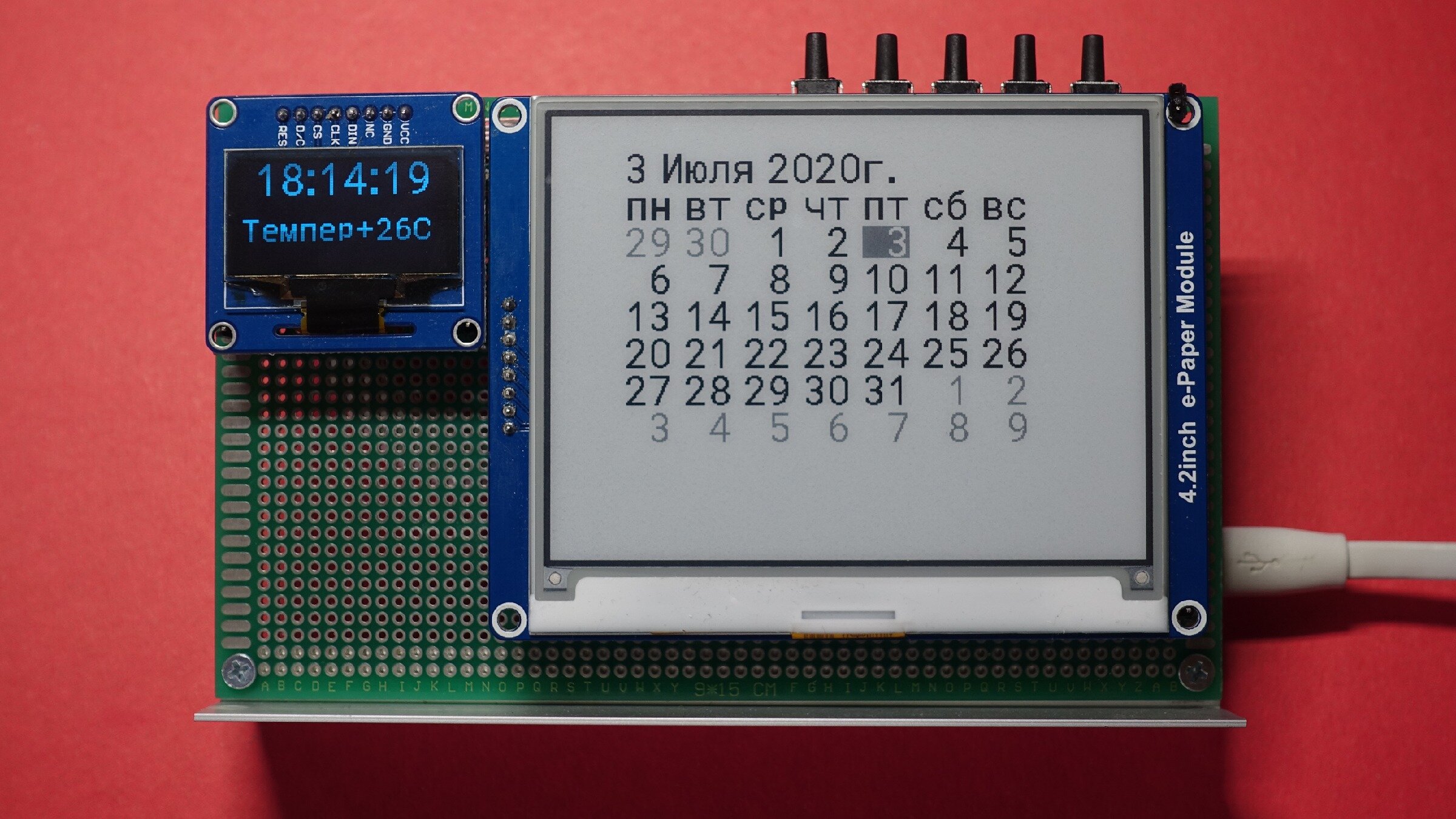

Чёт вас так на календарь пробило? Ладно, внесу свою лепту, что б не говорили, что сачкую от общественных веяний.
Библиотека, считающая даты православной Пасхи и переходных двунадесятых праздников на заданный год. Всяко в порядочном календаре должна быть, как же без неё?
