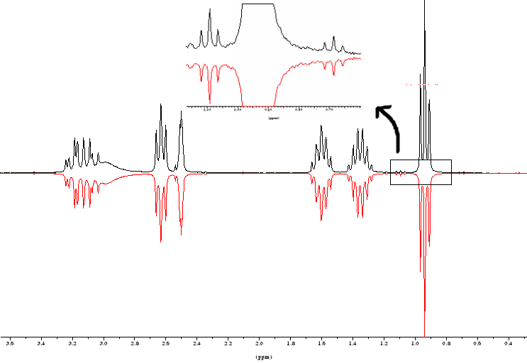

Есть много разных подходов. Можно использовать свои простенькие алгоритмы сжатия, но после предварительной обработки данных. Например, очевидно, что любые экспериментальные данные содержат шум. И именно этот шум хуже всего сжимается.
Получается парадоксально - больше всего места в архиве занимает именно то, что вообще-то нам не нужно.
Если предварительно снизить уровень шумов - хотя бы усреднением младших бит - сжимаемость данных увеличивается в разы, а сами данные не страдают.
Я когда-то изучал тему сжатия частотных спектров, вот иллюстрация того времени:
Черный спектр - оригинал, красный - младшие 8бит удалены. На вид никакой разницы даже при увеличении, а сжимается вдвое лучше.
