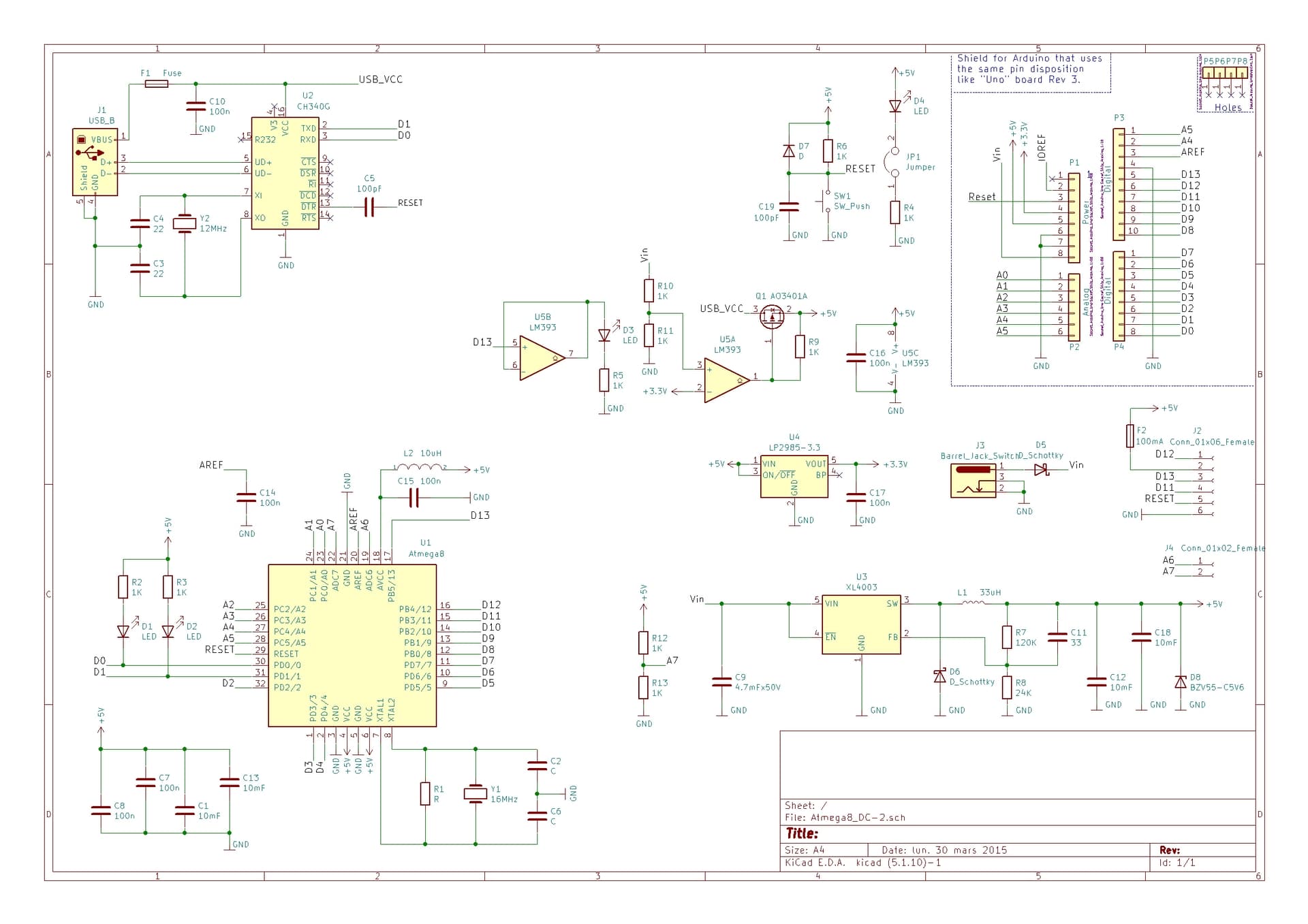

Собираюсь сделать плату Arduino Uno - интересно Ваше мнение по схемотехнике

Светодиоды интересно подключены))
В своих поделках всегда ставлю стабилитрон 5.6 В по питанию МК. При неисправности dcdc или завышеном внешнем напряжении сгорит предохранитель, а не МК.
А разницу не увидел?

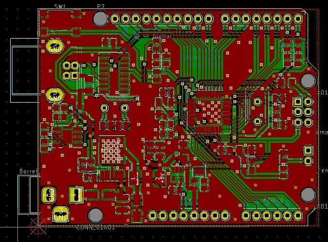

Да… хороший камень!:+1: Нашел описалово. Наверное отдельную версию платы сделаю.
Вставлю картинку для тех, кто ссылку мою не смотрел (а таких я вижу тут большинство :blush::blush::blush:)
Второй UART-выведен на плату, кстати, давно искал второй UART на мелком камне :slightly_smiling_face:, второй I2C наверное, выведу куда первый I2C выведен на Uno R3, не правильно, что два входа параллелятся и ещё из одного конца платы в другой прогоняются, когда у нас на плате выводов не хватает :thinking:.
Ну, и для обычных пинов картинку:
Для которых камней плата и разведена
После всех правок:
и собственно плата:
Наслаждайтесь
и не пишите, что вы этого не хотели! :slightly_smiling_face: :slightly_smiling_face: :slightly_smiling_face:
У LM393 выход - открытый коллектор. Тебе словосочетание “Открытый коллектор” ни о чём не говорит?
Рассчитывал закрыть тему :smile: с открытым коллектором резистором R9 (на затворе транзистора).
А… дошло - светодиод :upside_down_face:
А если вот так?
Если ты не понимаешь элементарных вещей, какова ценность того, что ты выкладываешь?
ОК подтягивается к плюсу питания. Закрывающий резистор в затворе ОК никак не поможет.
нет, не дошло.
Обычно помогает
Подумай своей башкой, откуда там возьмется напряжение, если мосфет закрыт?
Б-ть, ну откуда у вас у таких появляется неуёмное желание осчастливить весь мир. Вот я в схемотехнике дуб-дубом, дак я и не стремлюсь потешить своё тщеславие, выкладывая свои говносхемы на всех форумах, куда могу дотянуцца.
А теперь перед V+ нарисуй разомкнутый выключатель, коим в данный момент является твой мосфет. И хорошо подумай.
Я вот совсем тупой, но даже я бы в этой схеме использовал P-MOSFET с резистором с другой стороны от него.
Интересный вопрос, а откуда на откуда на усилителе напряжение возьмется если 5V не будет?
