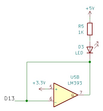

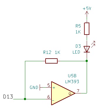

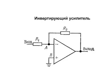

Хотел твоё мнение узнать, правильно я инвертирующий усилитель для управления светодиодом приспособил? :wink:
Вовремя ты про открытый коллектор говорить начал :+1:

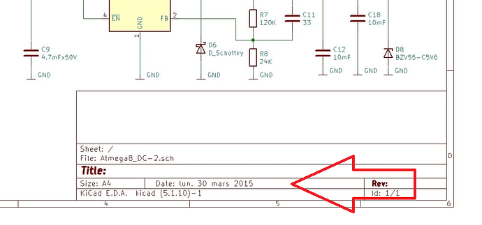

Аш с 30 марта 2015г плату разводил. Усидчивый ))
Ну, не то, что бы я себя усидчивым не считал…
Вот когда плату рвзводил:
Atmega8_DC-2x
вот, что Виндовс показывает :person_shrugging:
Не обращал внимания - похоже KiCad по умолчанию везде так штампует :person_shrugging:
Ну да, для него это важная дата - вот и ставит её везде :smile:
неправильно, подай опору на второй вход компаратора, сейчас ОК будет коротить выход проца.

В орегенале - было так:
т.к. открытый коллектор, что бы резистор “вверх” не ставить, я решил компаратором сигнал инвертировать.
По мотивам:
R12 выкинь, вместо gnd на 5 ногу подай опору, 0,5U от сигнала на другом входе компаратора, для 5в проца подходит +3,3.
Сигналы на 5 и 6 можно менять, соотв будет или инверсия или повторитель входа.
