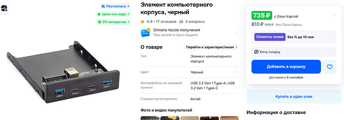

УСБ-С почти никто на морде не имеет почемуто.
А шоб не жаловалить -“А чёй-то у меня подключенный девайс медленно работает, не на 100500ГГц”
Себе в системник воткнул такой концентратор, не дешево, но удобно.
https://www.ozon.ru/product/planka-na-perednyuyu-panel-4-porta-usb-s-h-2-i-usb-a-h-2-3-2-gen-2-10gbps-model-eu410-1604489385/?at=Z8tXrY636UEJzA59tEJXYr4Tvgyj1jSRD6P3QSrKmx6A
О! я об чем-то подобном и думал. Так и сделаю, когда всё заработает.

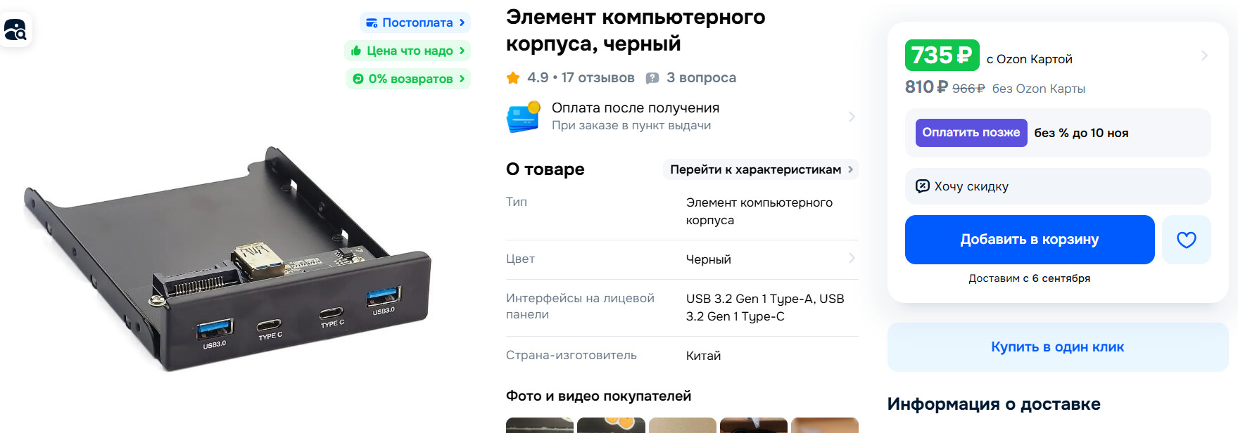

хмм, здесь дешевле, 700руп прибл https://ozon.ru/t/ytMlggz
дык с алика, ждать надо.
в данном случае нет: “Доставим с 30 августа” в мой колхоз.
но он вроде попроще, там питание отдельно идет и тп.
у меня так, видимо совсем в глухой деревне живу))
и “С” означает, что они будут постоянно переносить доставку)
хмм, переключил на Мск - тоже с 6 сент! охренеть. Может тут Китай ближе, дак напрямую возят? ))
(но вообще когда с Китая то внизу “..доставка из-за рубежа..”)
